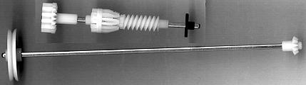

Un de mes magnétoscope SVHS Philips avec mécanique Turbo Drive souffre de la maladie du kit worm…
J’ai recollé celui d’origine mais le résultat n’est pas top et le magnéto se met en sécurité assez régulièrement. Le code erreur visible dans le menu de service me laisse penser que c’est bien un souci avec cette pièce.
Est-ce que quelqu’un posséderait encore cette pièce détachée fournie par Philips à l’époque ?

bonjour , ce kit c’est bien cette tige avec un pignon à une extrémité et à l’autre bout une vis sans fin ?
jacky.
c’est ce kit
voir ici le dépannage ►https://www.teleservice-depannage.com/p31282.htm
Il y en aurait peut-être ici, mais le site est en allemand :frowning_face:
un autre site (?) ici mais en italien
allez, un petit dernier ici
Oui c’est bien cette tige le kit worm.

Quelle pièce est abîmée ? car il doit me rester la grande tige avec la réa et le petit engrenage :wink:
Bonjour Kiki37,
Oui en effet c’et bien la longue tige métallique avec au bout un minuscule engrenage plastique qui est fissuré.
En fait les deux pièces forment un tout car si un engrenage est fissuré, il y a beaucoup de chance pour l’autre engrenage (sur l’autre pièce) soit aussi fissuré (ou alors le sera dans pas longtemps).
Je me demande si ce n’était pas un défaut de fabrication en son temps sur ces pièces car j’en ai remplacé pas mal en son temps et par la suite, les appareils ont tournés durant des années sans plus aucun soucis.
Il m’en reste une (neuve), mais je n’ai plus l’autre pièce. Si ça t’intéresse, ton adresse en MP et je t’envoie ça :wink:

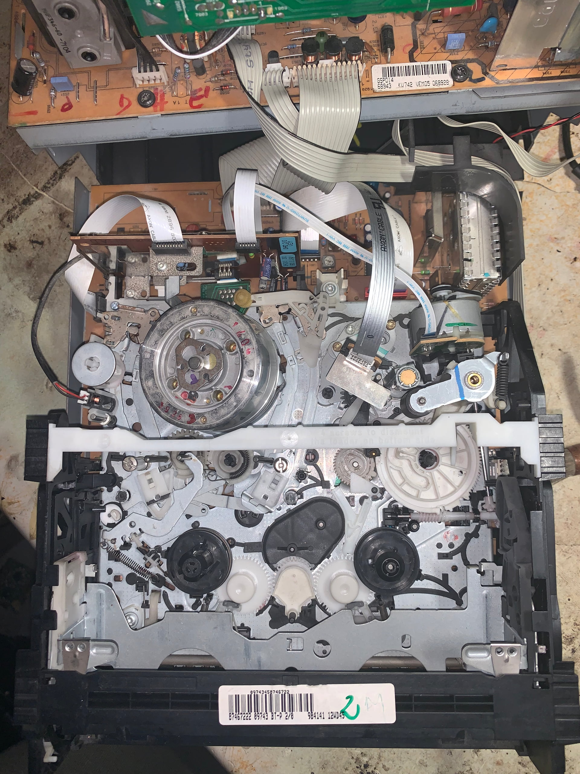

Je recherche également se kit worm pour réparer un combi vhs Philips ,si quelqu’un a cela oublié dans un tiroir je suis acheteur de se kit :slightly_smiling_face:
J’ai essayé de récolter la partie fendue sur l axe, mais cela n’a pas tenues.
Ton adresse en MP et je t’envoie un axe tout neuf - gratos :wink:
