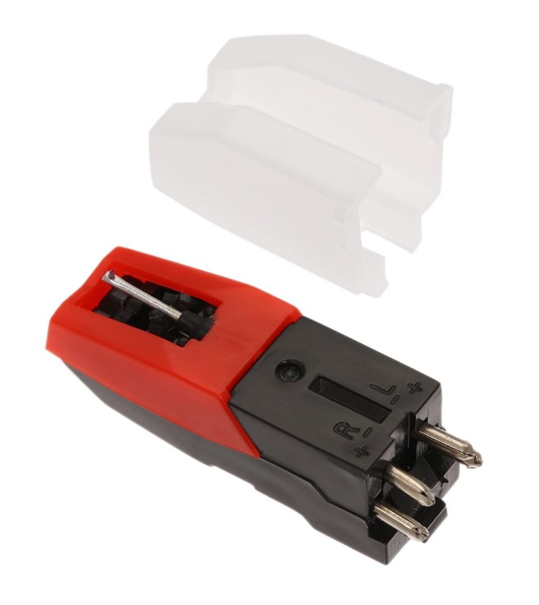

Bonjour à tous. j’ai trouvé la vue éclatée dans le « grand livre » Merci, et j’ai pu remettre la tige métallique à se place. L’électrophone fonctionne mais la tête de lecture est très ancienne et en mauvais état ! J’ai réussi à la démonter et « nettoyer » les contacts. J’ai un peu plus de son mais mauvais ! il faudrait remplacer cette tête mais vu le prix ! au moins 30 € ! ça ne vaut pas le coup, d’autant que cet électrophone est mono. Je le cède pour un collectionneur pour 10 €. Il a une courroie toute neuve en polyuréthane qui m’a coûté 8 €. Il se trouve à Lambersart 59130 Amicalement.
tu peux adapter un tete chinoise a vil prix cela fonctionne tres bien
tu trouvera de multibles exemples dans les posts de @EverOndia
