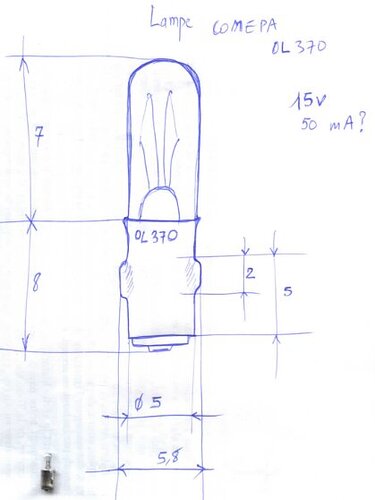

Bonjour ,
Je recherche cette lampe miniature .
Ampoule Vu Comepa OL 370 ,15V.pdf (144,0 Ko)
Merci

il y avait des modeles comme cela sur les pistolets a souder engel-eclair ou engel-lotter en 1.5V ou 2V
remplaces par 2 leds blanches apres ajout d’un bobinage supplementaire sur le transfo ( c’est ric rac mais il y a la place )
, Ca va se terminer comme ça …
toi tu as du 15V deux leds tete beche et une reistance pour limiter le courant 30mA a 40mA ou moins suivant le besoin de luminosité

Pour ne pas dénaturer le support de cette ampoule, tu peux peut-être utiliser la douille de l’ampoule HS en cassant le verre et y mettre une LED et sa résistance ?
Si le culot est du BA7s standard (ce qui a l’air d’être le cas)
On doit pouvoir adapter des « ampoules LED » de tableau de bord de véhicules ou de machines, dont il existe des versions 12…24V (admettant indifféremment de 12 à 24V compatible avec la plupart des véhicules ou machines, et "sans compatibilité CANBUS "inutile et non souhaitable ici, et qui accepterais donc les 15V de votre appareil )
Voir par exemple :
C’est un peu plus cher que les lampes à filament, ou l’adaptation d’une LED seule, mais c’est prêt à l’emploi (aucun travail de soudure) et ça durera très longtemps (sans doute plus que l’appareil)

Ne serait-ce pas plutôt un culot BA5S ?
Il me semble que ce n’est pas faux si j’en juge par les divers
modèles vus sur la toile . On y voit des OR370 sous l’étiquette OL370 . En tout cas BA5s est la base de la recherche.
Pas mal de choses en Midget mais pas le bon culot .

désolé d’avoir donné une « fausse piste » en étant persuadé que c’en étais une bonne du fait de la ressemblance …Sauf que ce n’est pas le bon culot .
(ça aurais été nettement plus facile avec le culot BA7s qu’on rencontre sur les voitures, camions, tableaux de commandes machines, et sur certains matériels audio pros …)

bonsoir,j’ai regardé dans les stocks,je pense avoir ce qu’il faut pour remplacer tes lampes,ou pour les bricoler.Je te ferais partir dés lundi,quelques ampoules avec les tensions et les puissances qu’il te faut.Je t’en mettrais assez pour que tu puisses faire plusieurs essais.Cordialement.Bernard
