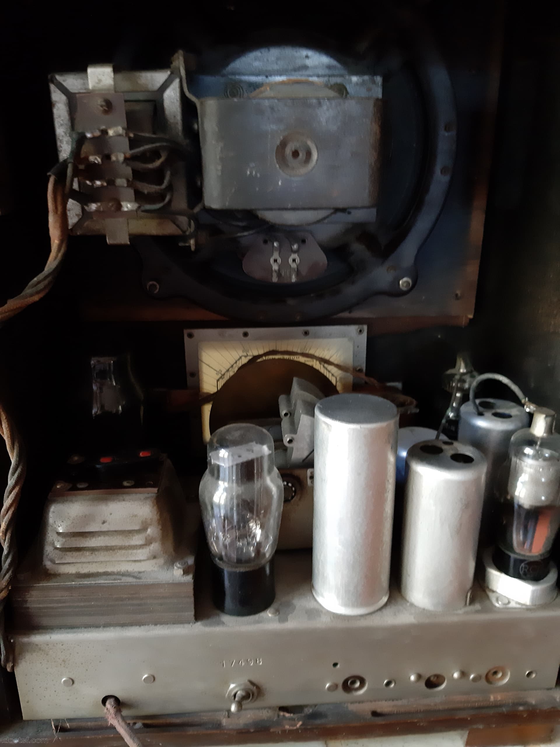

Je suis à la recherche d’une N41 (ou KT41) pour un Pathe No 43, est ce que quelqu’un parmi vous aurait cela ?
Merci
Merci

il faudrait se pencher sur le schema et adapter un autre tube
, les candidats ne manquent pas ELxxx de TV , 807 , P17W
enfin s’importe quel tube dont les audiophiles ne se sont pas emparés
C’est bien ce que je craignais… Dommage car le poste fonctionnait bien avec ses lampes d’origine, juste cette N41 était très fatiguée.
Si personne ici n’a cela de côté à un prix raisonnable je vais me résoudre à changer le support et re câbler cela.
C’est de la BF tu ne démontes pas le support mais tu fais un adaptateur il y a la place en hauteur
tu as juste a changer la R de polar; ça evite de charcuter dans le poste en plus c’etait un pratique courante a l’epoque
AL3 ou AL4 seraient des bonnes candidates
Remplacer par une AL3 ou AL4, par exemple ? Mais ce n’est pas le même support,
bien adaptateur gigogne
Bonjour, la réalisation d’un adaptateur à partir d’un support Transco n’est pas facile et le résultat peut être encombrant.
On pourrait envisager un adaptateur à partir d’un 7 voies et une PL95.
