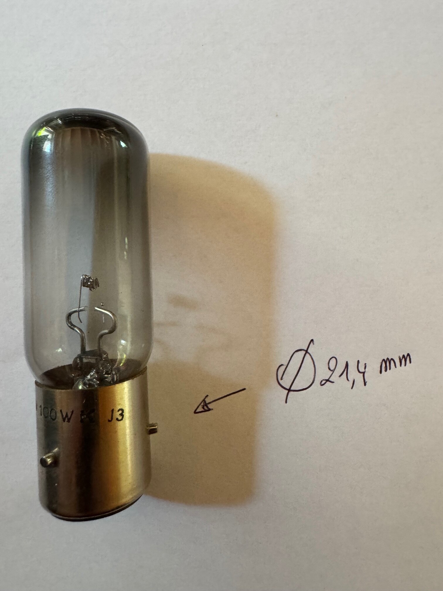

Recherche lampe pour eumig P8 12V 100W culot Ba21s
Recherche lampe pour eumig P8 12V 100W culot Ba21s 4 ergots

Ce projecteur a de nombreuses variantes!
si on fait une recherche avec P8 on tombe sur des lampes avec un culot BA15S
Merci pour la reponse, j ai demonté la lampe

Une recherche rapide donne ceci :
quelques références :
  • Osram 58.8107 (588107)
  • Philips 7909J
  • Sylvania SYL-193

Merci pas le bon diametre 26mm et ma lampe 21mm

vu les difficultées pour la trouver, et le prix, je suggérerais de récupérer le culot et monter un ersatz avec une 12V100W halogène GY6,35 (tel la Osram 64623HLX)
Voir par exemple :
https://www.manomano.fr/ampoule-halogene-1474?model_id=5942826&srsltid=AfmBOoqgXqoVkdWlu1V3_o7UAJyXG8PGveKt058POgjnAJbtWoLZtV5aqaw
Il faudra juste bien veiller au bon centrage du filament dans l’optique du projo .
Remplacer la lampe et le culot, à monter sur colonnettes/tige filetée pour le centrage.
