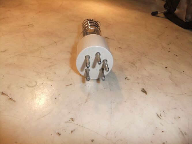

Plus sérieusement , j’ai cherché dans mes tubes spéciaux et j’ai retrouvé celui-ci :
Broche 1 amorçage
Broche 3 : anode
Broche 6 : cathode
Ça sera surement plus simple de changer l’embase femelle de ton appareil et de repérer le plus et le moins qui alimentait l’ancien tube

Si tu a déjà un culot octal , oui tu ne change que la position des fils ( tu a du te tromper dans les N° , il y a deux fois le 6
De toute façon tu a forcement un plus et un moins en sortie du condensateur HT

Sur le tube que j’ai , les électrodes sont différentes , c’est à ça que l’on repère la cathode et l’anode

Je viens de regarder les docs des modèles en vente, et il y a en effet souvent une polarité indiquée. Je ne me rappelle pas du tout avoir fait attention à ça quand je faisais mes bricolages sur les flash. Donc chance, mémoire ou tube réellement symétrique ? S’il y a un point rouge sur le tube, c’est habituellement le +. Facile à identifier côté flash. Sinon, faire l’essai, pas grand risque.
Bon, après vérification, les électrodes des tubes que j’ai utilisés ne sont pas identiques des deux côtés. Comme je n’ai pas l’habitude de faire les choses au hasard, et que je l’ai forcément vu, j’ai dû trouver l’information… Mais c’est loin.

Si l’électrode d’amorçage fait le tour complet du tube ça doit pouvoir marcher à l’envers mais le rendement doit être diminué
Si tu regarde bien la dernière photo que j’ai posté plus haut , en l’agrandissant tu distingue clairement sur l’électrode du bas le cercle granuleux qui est la cathode
L’anode ce n’est qu’un fil
