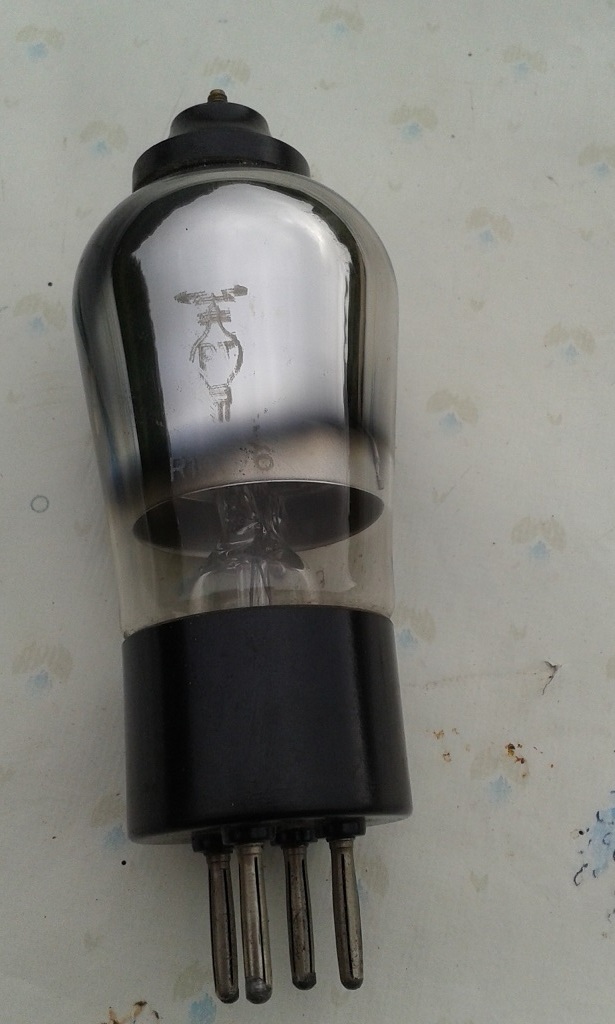

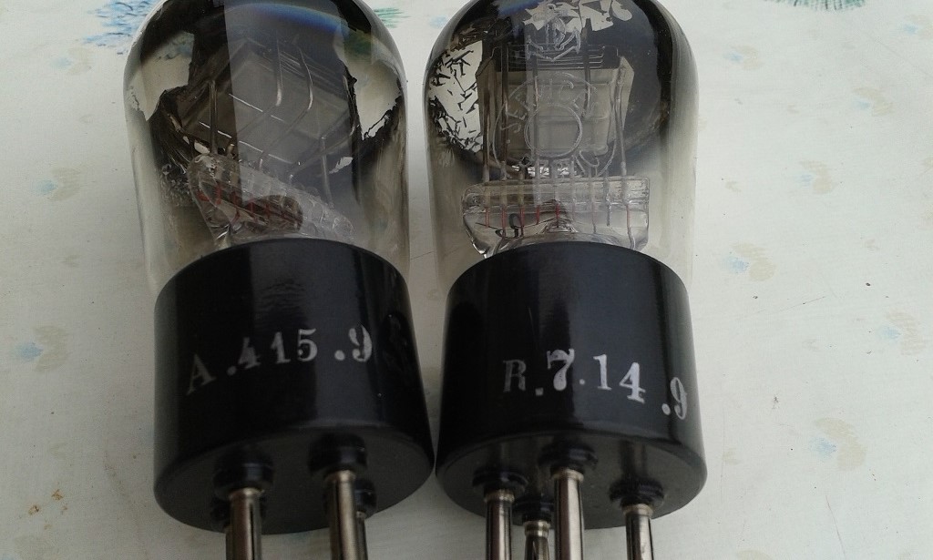

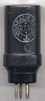

J’ai une RE084K si cela convient.

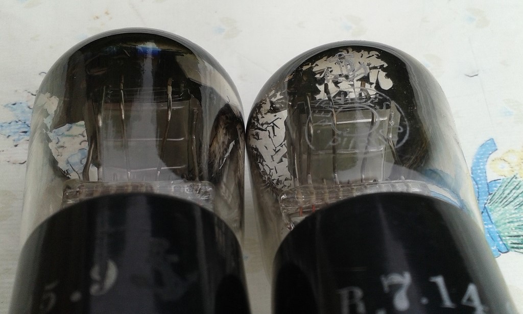

Sinon, j’ai des R7/14 = A415.
J’ai tardé un peu à répondre mais je préférais avoir l’avis des spécialistes sur le choix.
Donc je suis intéressé par une A415.
La suite en message direct.
La R7/14 c’est cela, un équivalent de la TM2 plutôt en boîtier métallique

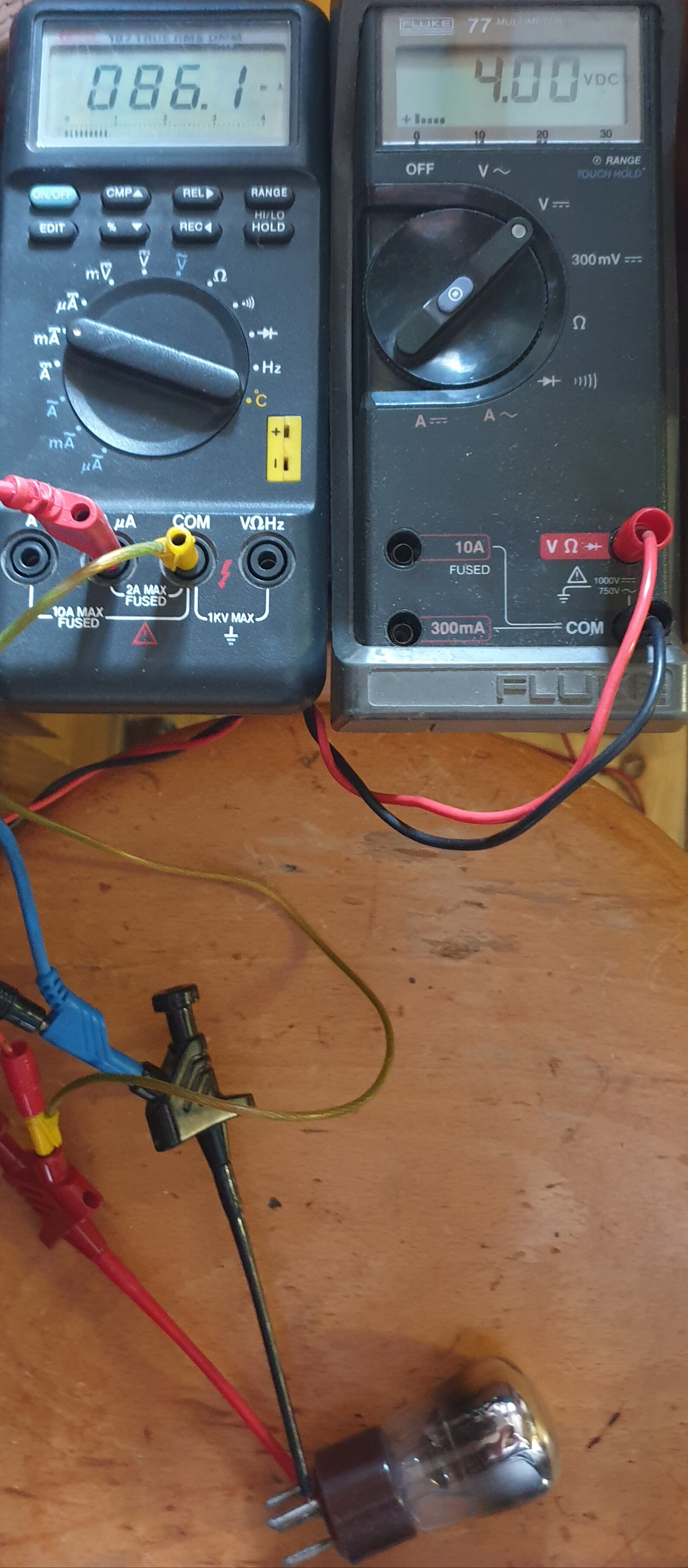

Ce qui est important dans le cas présent c’est surtout que le courant filament soit le plus possible proche de 80 mA sous 4 volts.
La RE084K est peut être, finalement et après réflexion, une version renforcée ou professionnelle du modèle RE084 de base.
C’est une supposition de ma part car je n’ai pas trouvé cette référence dans les catalogues d’époque, donc je pense qu’elle n’était pas vendue dans le commerce, mais réservée sans doute aux services la publics ou à l’armée.
Si son courant de chauffage est de 80 mA @bricoleur50 elle peut faire l’affaire dans le cas présent.

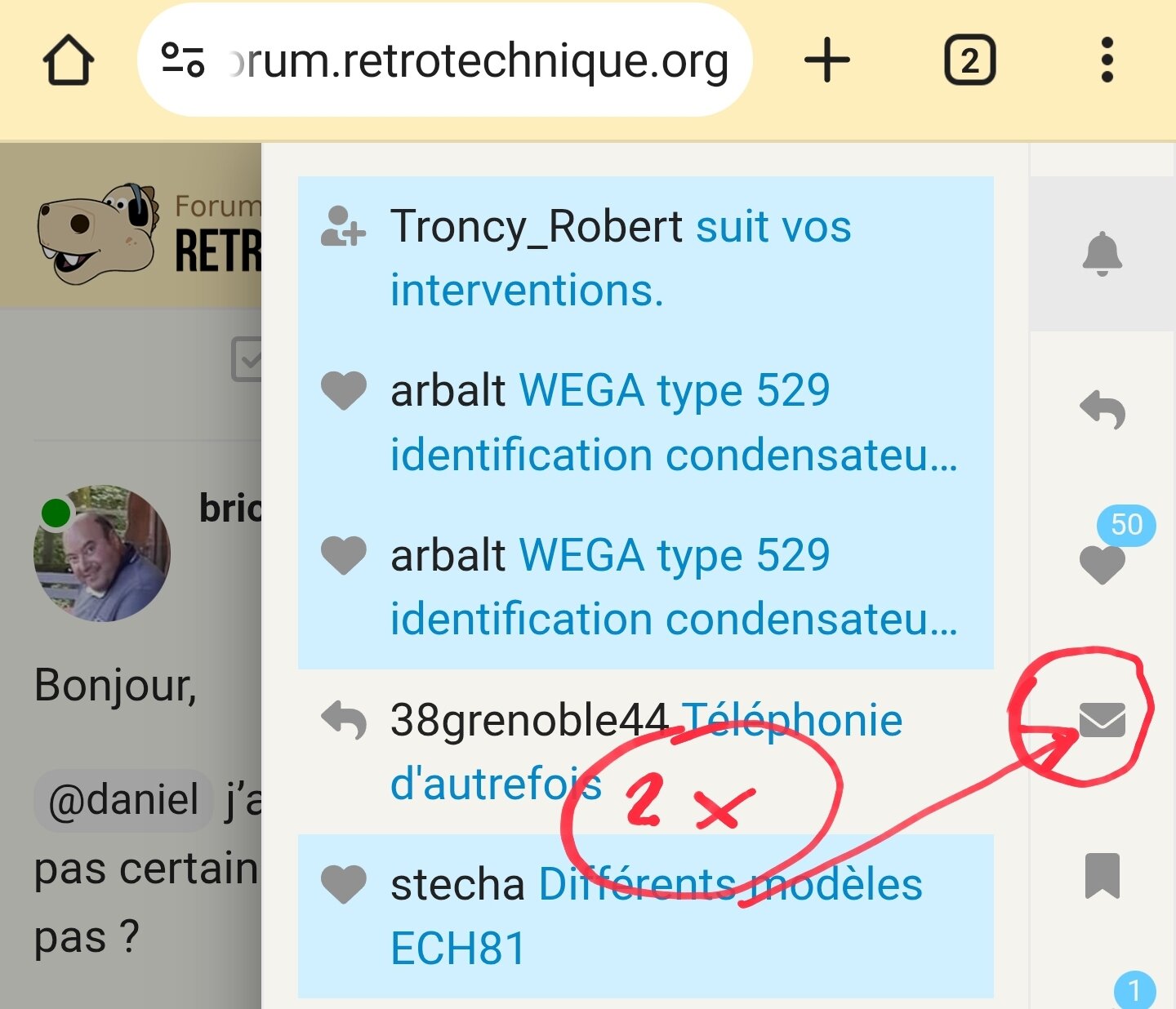

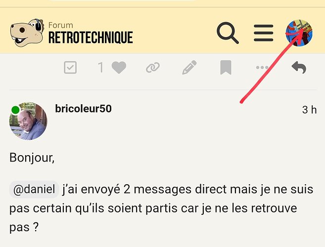

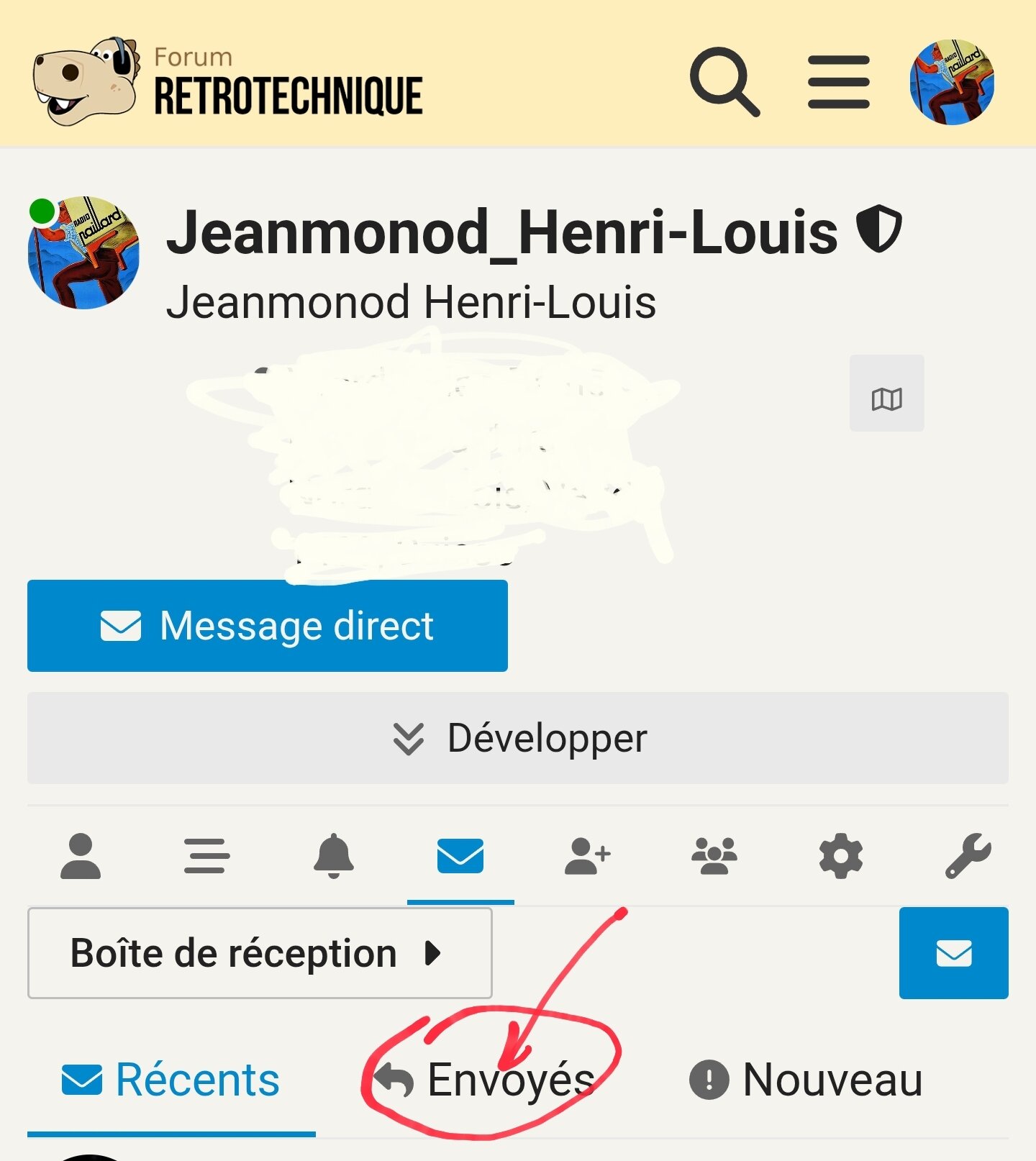

@daniel j’ai envoyé 2 messages direct mais je ne suis pas certain qu’ils soient partis car je ne les retrouve pas ?
Pour vérifier c’est simple, un clic sur l’avatar :
Deux clics sur la petite enveloppe :
Un clic sur « Envoyés » :
J’ai bien reçu le message de Bricoleur 50

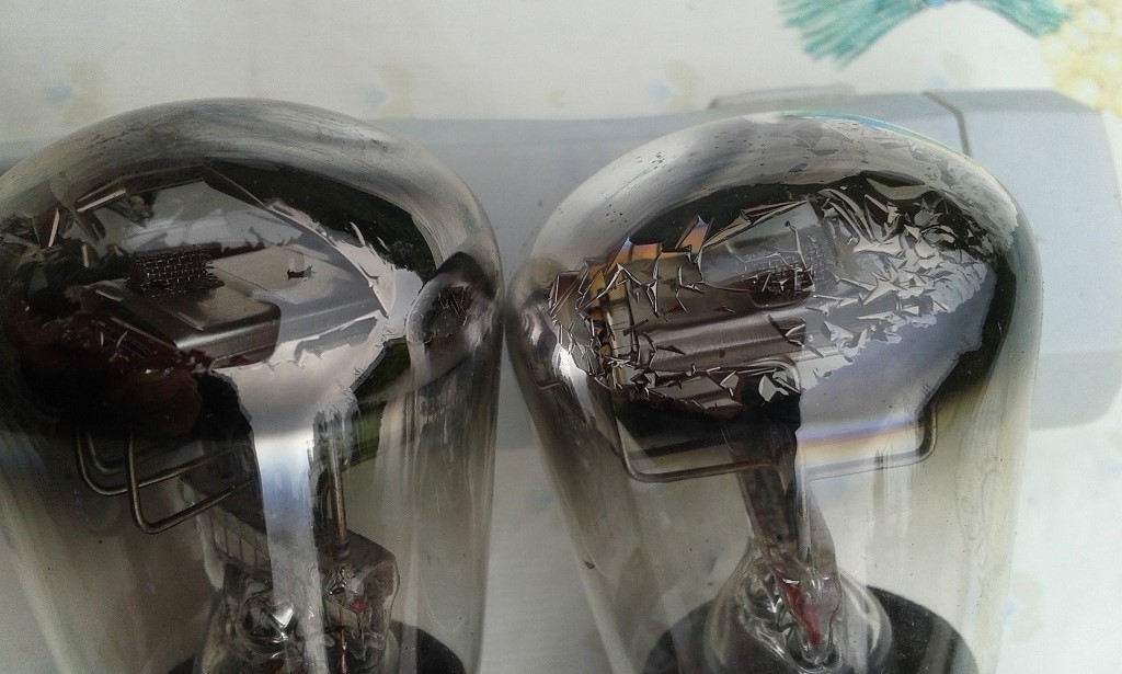

Les R7/14 que j’ai ont une enveloppe en verre, même taille que la A409 philips.

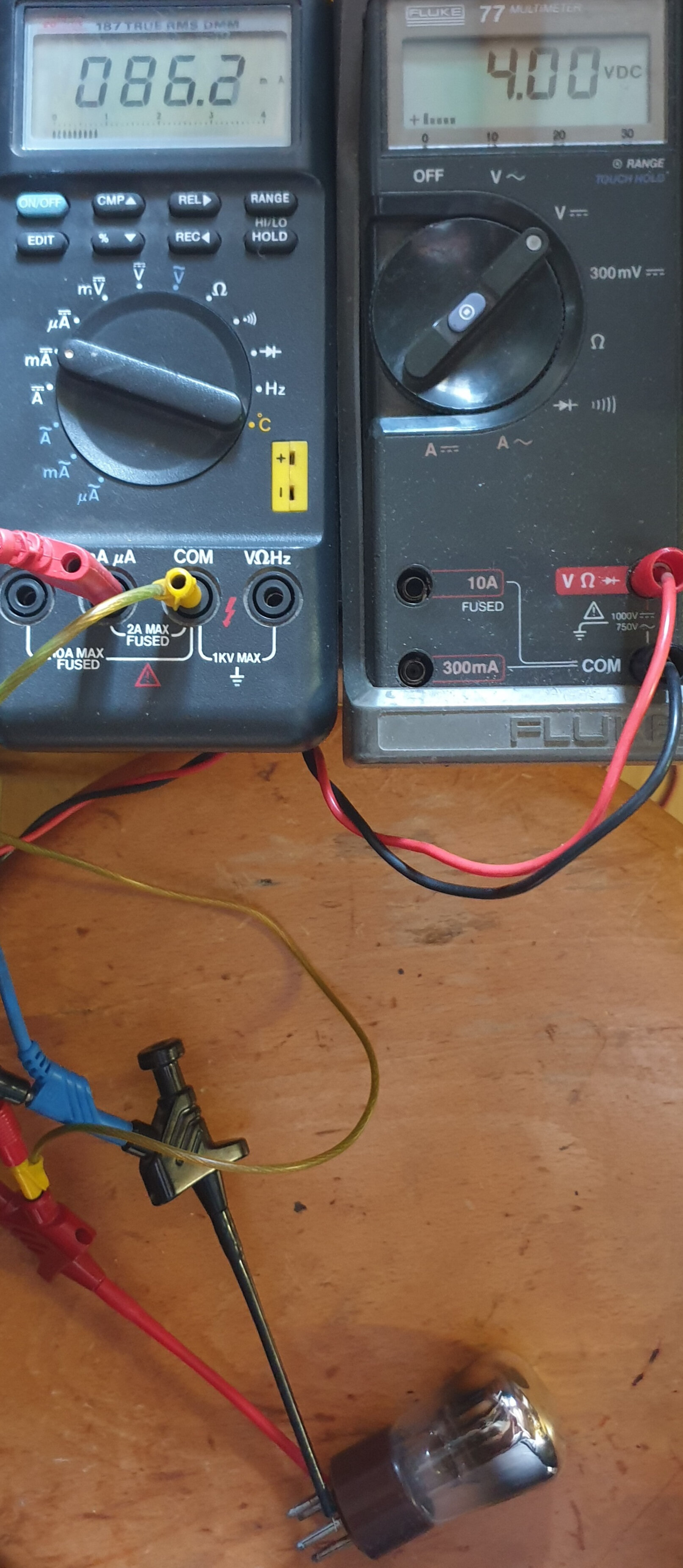

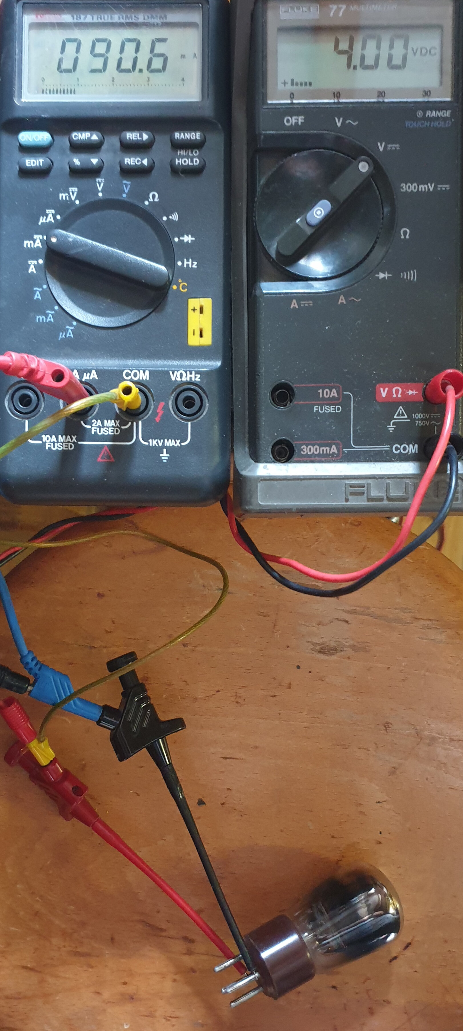

resistance filament 15 ohm pour la RE 084K et 12,5 ohms pour la R7/14

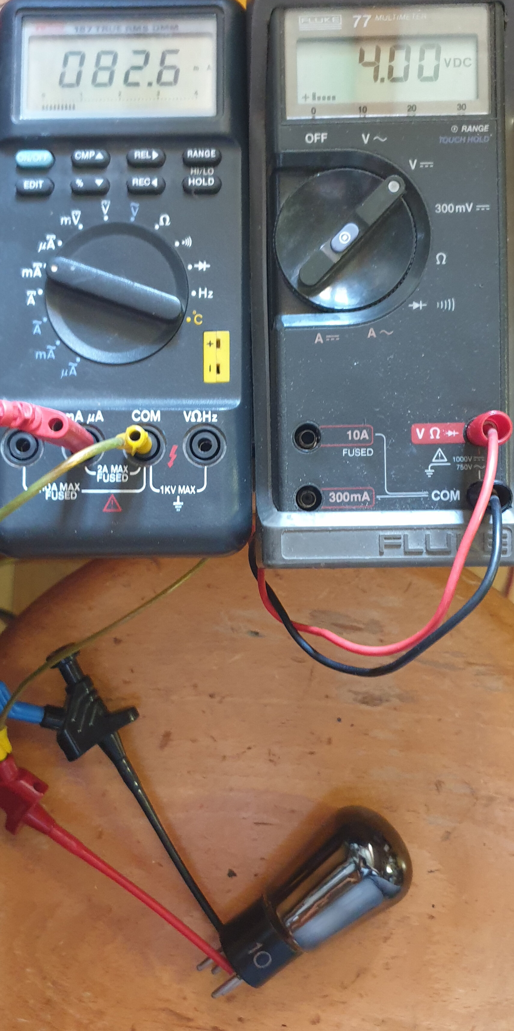

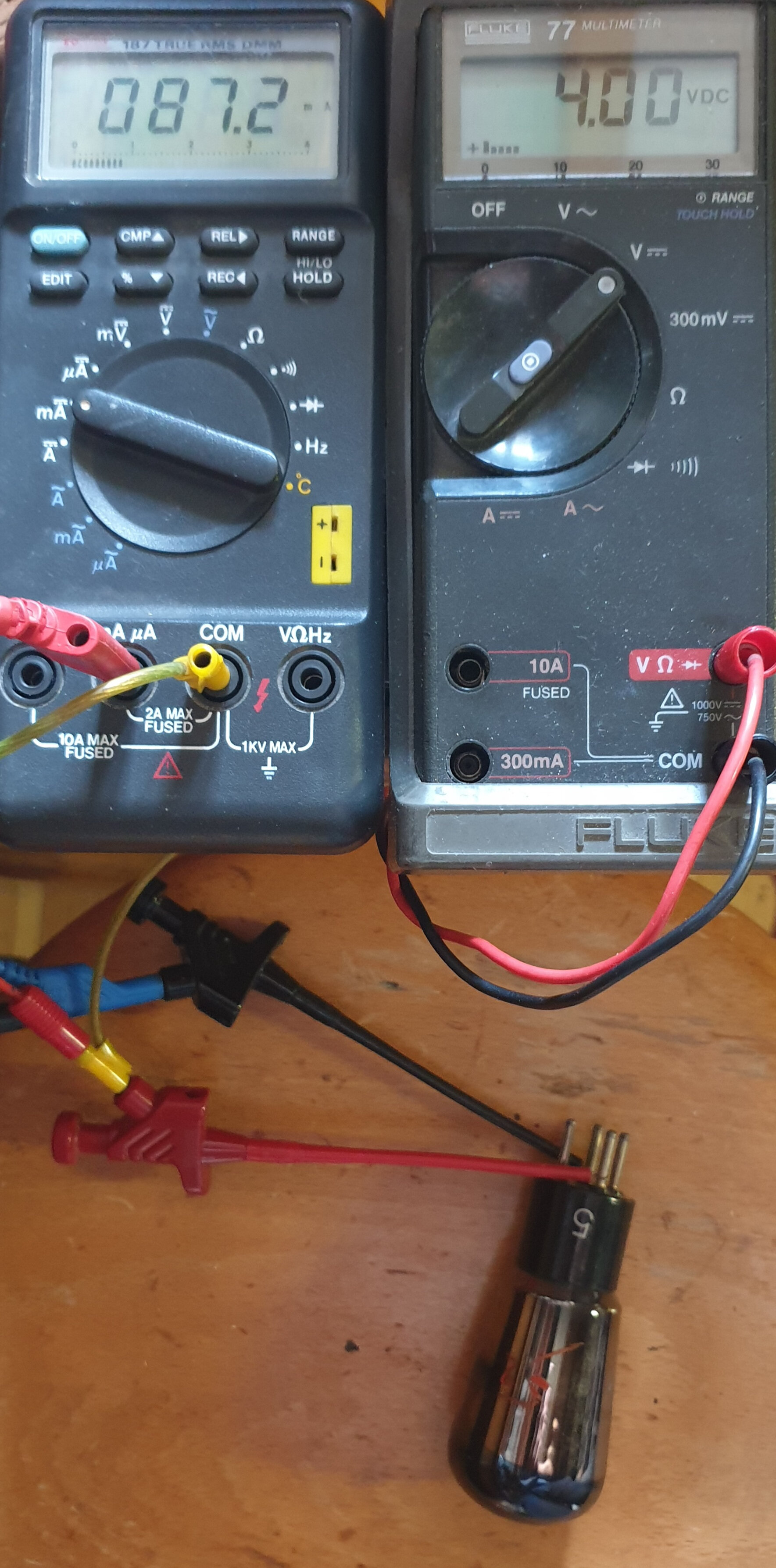

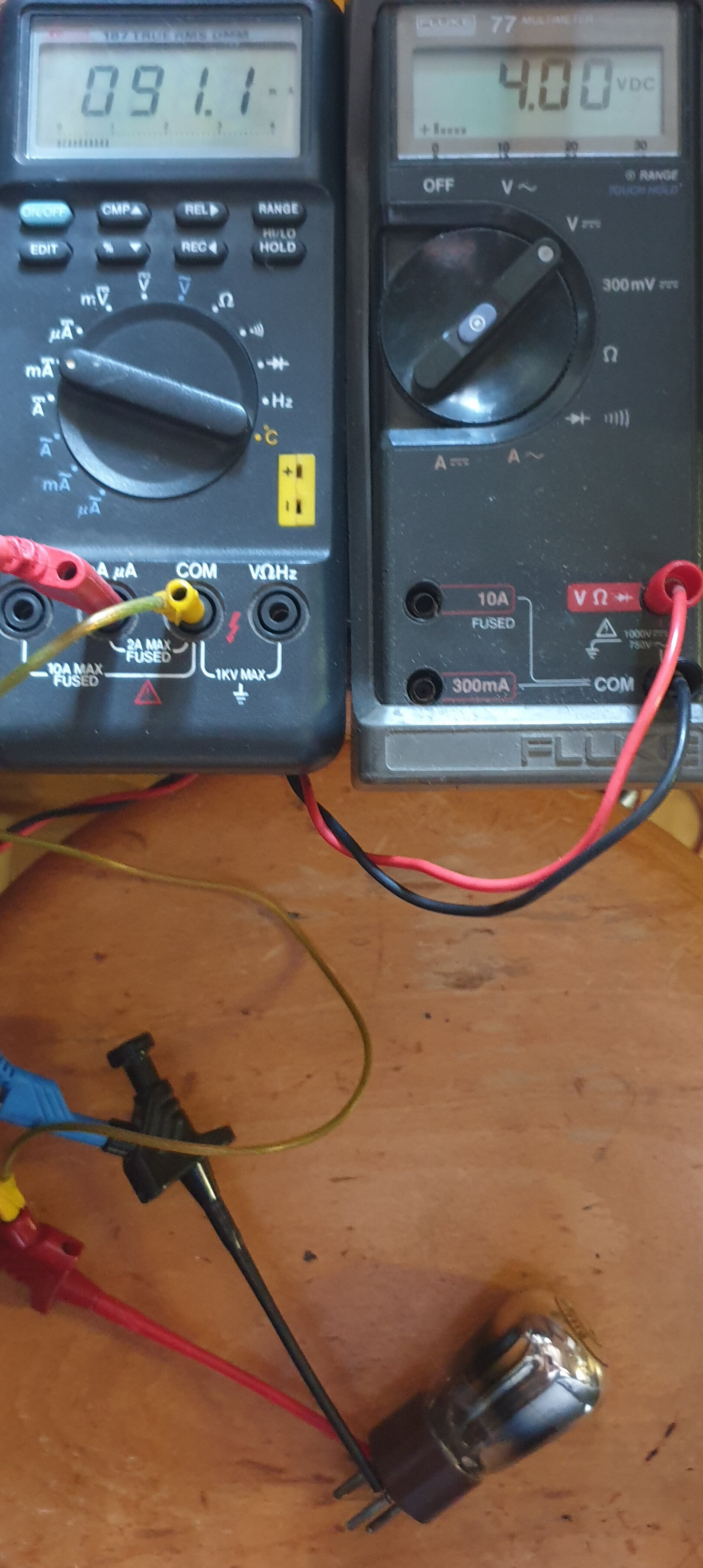

Après avoir fait diverses mesures de courant de chauffage :
Il me semble que la RE084K correspondrait le mieux a ce que @bricoleur50 recherche.
