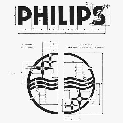

J’ai déjà retrouvé la charte graphique pour ne pas faire d’erreurs de proportion impardonnables. :wink:
CGLogoPhilips

définition un peu juste pour lire la cotation
si mieux est possible , je le mettrais bien dans les glaces cadran

Ben non ! désolé j’ai trouvé ça en très basse definition et je n’ai pas non plus réussi a lire les cotes.
Mais c’est un doc Philips officiel en hollandais qui finira bien par ressortir un jour

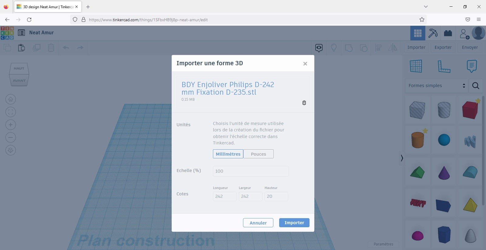

Pour infos, vous avez dans la bibliothèque des fichiers « STL » tout fait destinés à l’impression 3D.
Pourquoi redessiner un dessin, si on veut que changer l’échelle ? Mais chacun fait comme il l’entend…
-Il suffit télécharger le fichier choisi dans la bibliothèque du site.
-De l’importer à l’aide d’un logiciel pour confection de dessin 3D, genre TikerCad ( personnellement c’est celui que j’utilise,et il me suffit très bien )
-Puis au moment de l’importation du fichier, modifier l’échelle aux côtes désirées ( voir copie d’écran jointe).
-De sauvegarder le nouveau dessin dont les côtes ont été modifiées.
Et le tour est joué.
Bonne journée, et bon Noël à tous.
:smiley_cat: Bernard_39

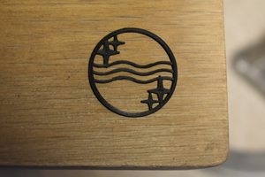

Voilà c’est fait, grâce aux dessins de Bernard, je n’ai rien redessiné j’ai gardé l’échelle et je pense que c’est bon.
logo Phil

Bonjour, c’est possible et sans ordonnance :smile: !
Pour le prix du timbre ( 7g le logo) avec échange d’adresses en MP
Il faut peut-être vérifier si la dimension est exacte mais je crois que Bernard l’a dessiné pour l’A48U

Merci Régis, j’ai bien reçu le petit logo Philips ce matin. Il est vraiment superbe ! Je vais lui faire une délicate petite préparation avant le passage à la peinture dorée. Un léger ponçage pour enlever les très légères « imperfections » (avec beaucoup de prudence vu l’épaisseur du plastique et la fragilité que cela représente), puis un petit coup de bombe d’apprêt pour plastique. Je ferais une photo ensuite. Mais il faut déjà que je trouve de l’apprêt pour plastique.
