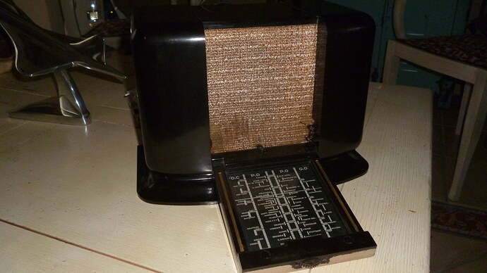

Recherche logo Philips pour A 48 U Arpège
Je viens de faire l’acquisition d’un très beau petit poste Philips A 48 U Arpège (merci EverOndia), mais il me manque le logo de façade.
Je fais appel à tous pour le cas où… Je pense que ça va être très compliqué à trouver, mais sait-on jamais…
Si quelqu’un avait cela, je serais le plus heureux des hommes :wink:
Bon après-midi !
Dom.

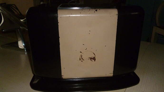

le logo est peint sur ce modèle
sur d’autres le logo est en léger surplomb moulé dans la bakélite

J’ai essayé de regarder en contre-jour, et ce que je pensais être de la colle, n’est autre que de la peinture dorée je pense, mais pratiquement disparue. Je vais voir avec une copine qui est à son compte avec son mari, et qui fait de la peinture à la main et à l’aérographe. Cette personne est très douée, et pourra certainement me refaire ce logo. Je vais essayer de trouver le fichier 3D dont parle Jean-Marie59.

J’ai réétudié la « trappe » de plus près, avec une loupe et une lampe de poche, et maintenant, je peux affirmer que le logo était bien une pièce rapportée et non un logo fait à la peinture !
Je me demande si le logo, fabriqué à l’imprimante 3D, puis peint à la peinture dorée ne serait pas le bon plan… :roll_eyes:
Je vais voir si je trouve quelqu’un qui possède la machine adéquat, et voir s’il est possible de faire un logo le plus fin possible afin qu’il soit au plus près de celui qui était posé sur cette « trappe ».
