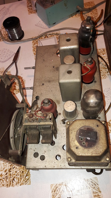

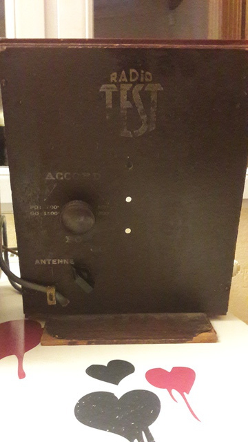

Voici mon poste de radio
bonjour

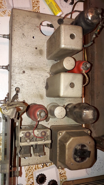

peut on avoir une photo de l interieur
un peu plus grande pour la comparere a ce chassis

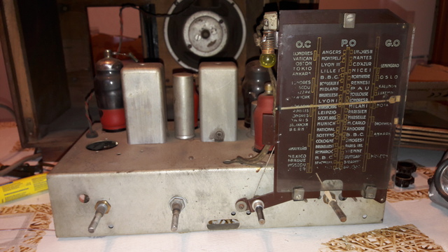

Ci dessous les photos de mon Poste pour m'aider à l'identification du model( Marque+Année)
En plus j'ai un cadre antenne Radio Test
Voilà
si vous pouvez m'aider pour l'identification

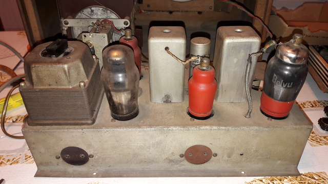

Lampes installées:
Miniwatt:1883
Miniwatt:ECH3
Philips:ECF1
BELV:EBL1

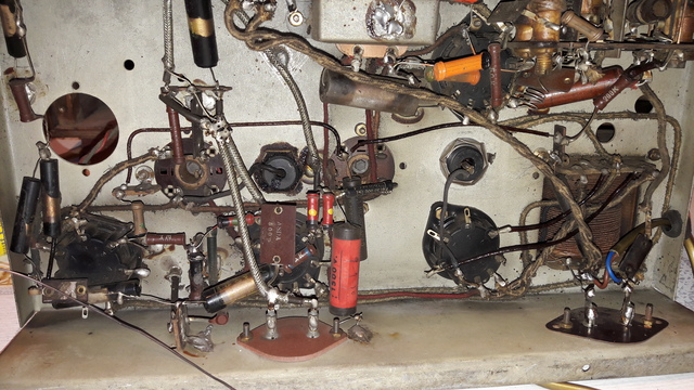

Condensateur Electrolytique SAFCO-TREVOUX
500MF/550V

C'est probablement une fabrication semi artisanale de la fin des annees 40
Il a ete repare dans les annees 70 le transfo d'alimentation a ete change par un transfo universel genre Millerioux
La valve d'origine etait probablement une AZ1 remplacee par une 1883 en meme temps que le transfo grille
Pour Jmbaum ce poste est assez banal et sera facile a reparer,  pas necessaire de remplacer les lampes, juste le chimique et les condos de liaison pour commencer, se referer au site de notre specialiste qui a tres bien explique ca
Christian Pom-pom

Mon père m'a parlé qu'il écoutait les infos dessus durant la guerre , mais je n'en suis plus très sur
Malheureusement il n'est plus de ce monde
il marche encore je capte en PO la radio RTL mais celà crache pas mal
je l'ai nettoyé et mis de la bombe spécial contacts pour les potentiomètres
par contre je n'ai rien en GO et OC
Est ce du aux condensteurs Electrochimiques ou autres?

Bonjour c'est pas pour contrarier mais RTL est en grandes ondes
Ne rien recevoir en Po et Oc la journee c'est normal i n'y a plus d'emetteurs regionaux en Po en France
Par contre des la nuit tombee on recoit bien l'etranger
C'est cool d'avoir un cadre antiparasite si il n'est pas mort en GO ca permets de bien recevoir
Par contre mettre de la bombe dans le potar sans changer la capa de liaison de la preampli si elle fuit ca crachera quand meme
