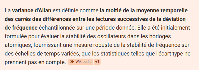

« variance d’Allan » ? non, ce n’est pas moi qui ai parlé ce ça (connais pas)

Je n’avais pas vu que « Allan variance » était le titre de mon graphique tiré du mode d’emploi du récepteur GPS !

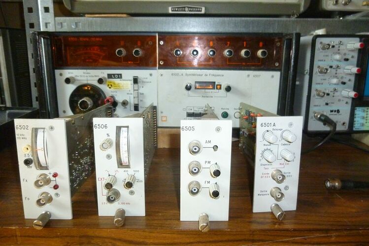

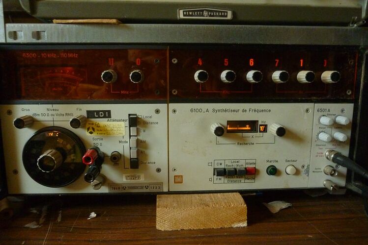

A la demande de Michel (@Boisbieux ) je me fais le relais de ce message concernant ce bel appareil. Conditions à voir avec lui.
synthétiseur générateur série 6100 /6300
Sortie HF de 3 micro volts à 1 v efficace sur 50 ohms. Modulations : FM /AM / pulse/ (50/400/1000/4500 HZ en interne ou) 0u 0 à 100KHz en externe, avec tiroir 6506. Wobulation avec marqueurs (+ ou – 1Hz) à( + ou – 1MHz) Vitesse de Bayage de : 1 s à 0.01s par rampe ou mode extérieur.
Entrée, sortie ± 5v. Réglages : dispersion, cadence variable , sortie marqueurs type papillon. Avec tiroir 6501
Comparateur de phase et asservissement avec tiroir 6502. Modulations composites ave tiroir 6505 AM +FM. poids 23KGRS.
