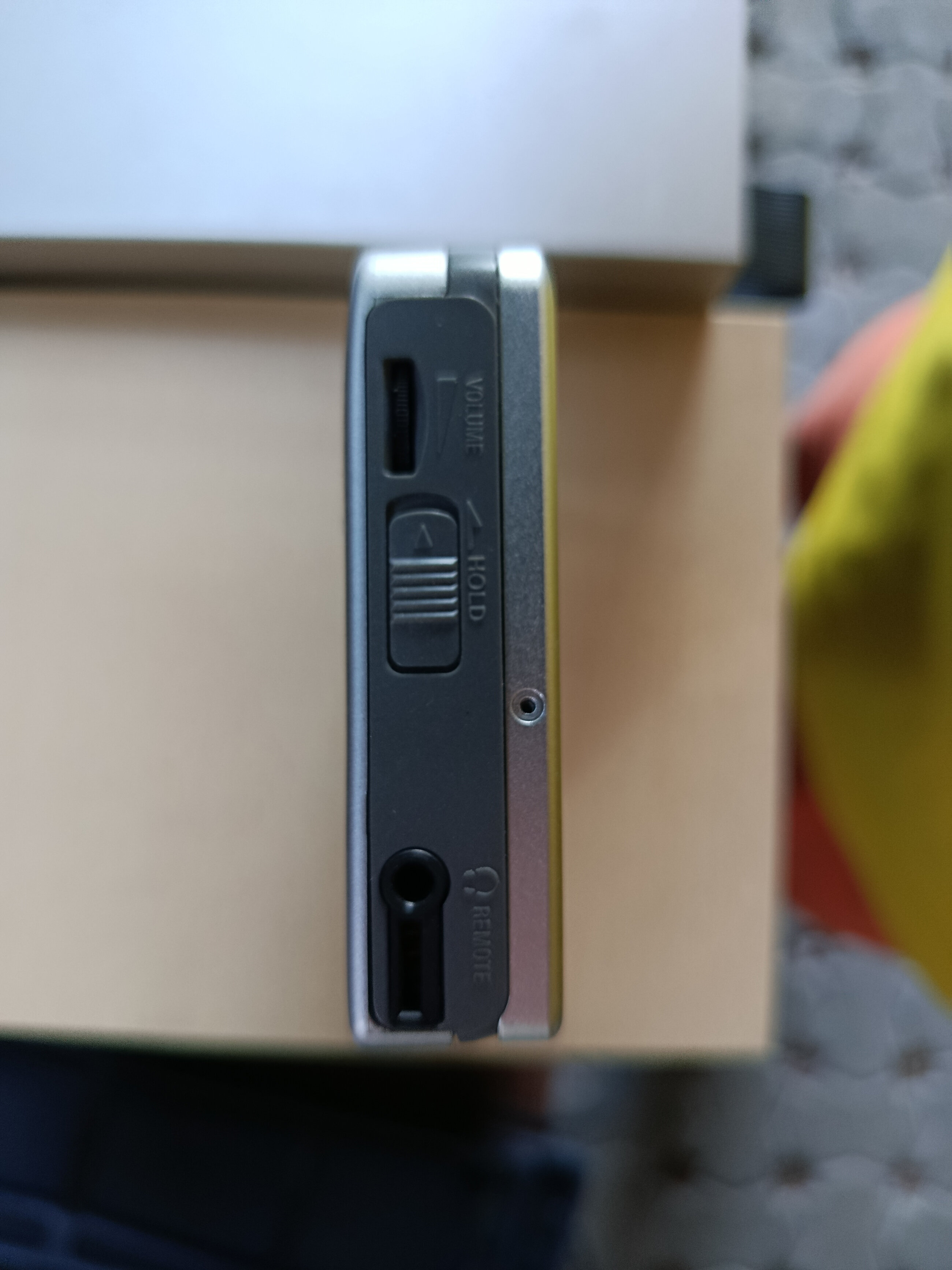

je recherche une petite vis pour mon walkman SONY WM-EX650

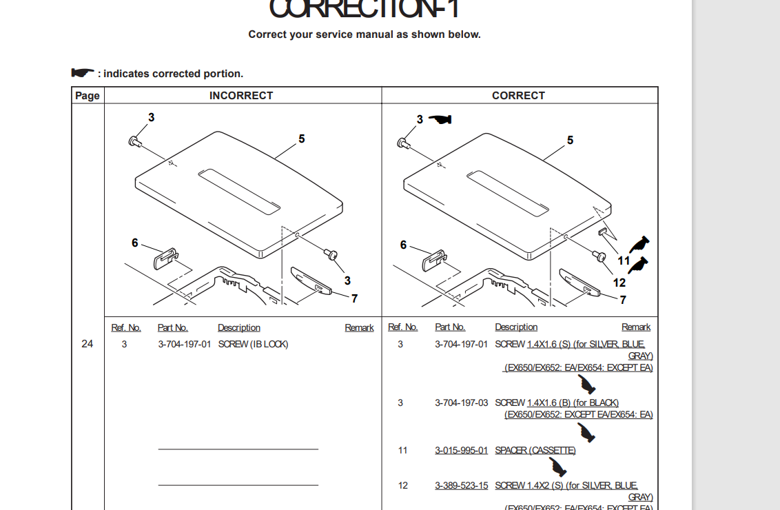

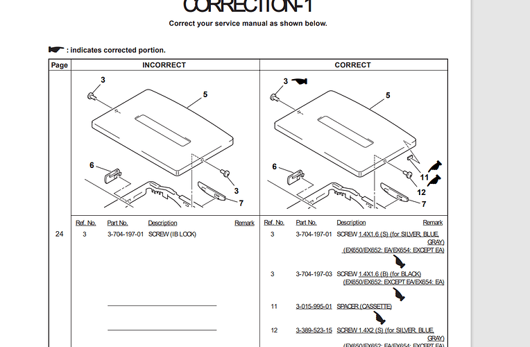

la dimension indiquée dans le manuel de service est : 1,4 x 1,6 (si je ne me trompe pas de coté car de l’autre c’est indiqué 1,4x2)
Est ce que quelqu’un aurait cette vis ?
Merci de votre aide
Bonne journée.
c’est une drôle de mesure. Le premier chiffre est normalement le diamètre de la vis et le second son pas. En supposant que c’est métrique 1.6 c’est presque le pas des vis de 12mm ! Et en pouces c’est pire…
Ne serait ce pas plutôt la longueur dans l’usage courant ?

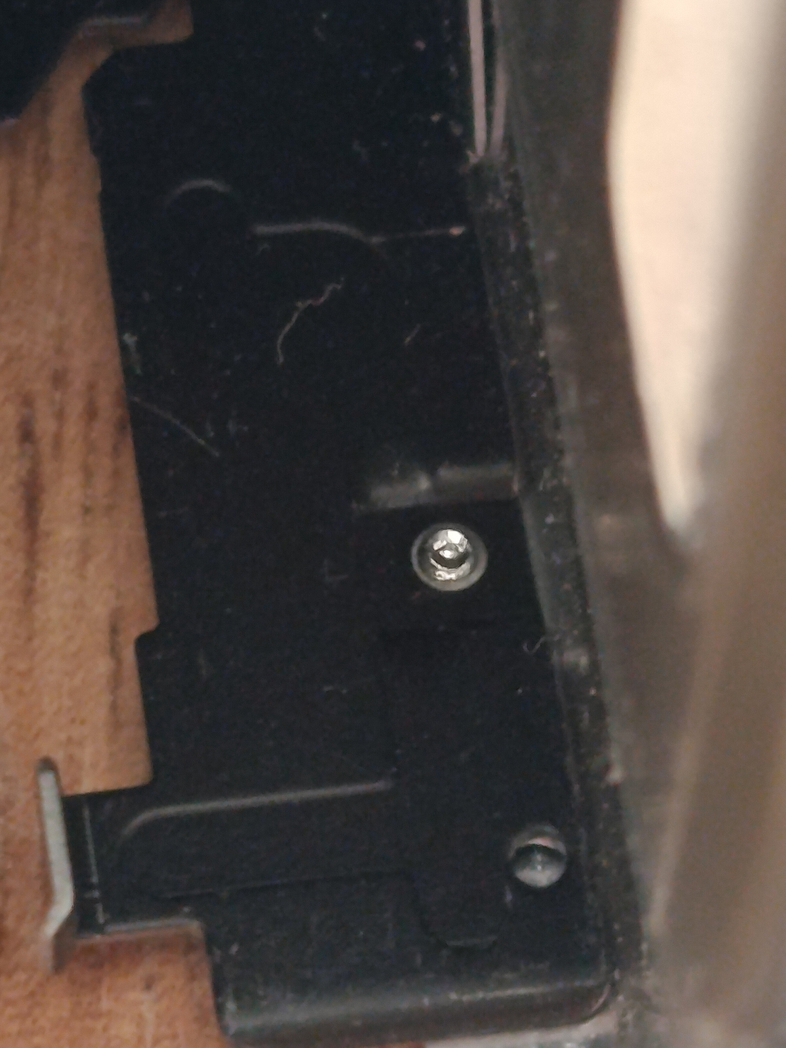

intitulé de la demande modifié car je n’avais pas vu que la vis n’est pas la même de chaque coté apparemment (n° 3 ou n° 12) et j’ai un doute sur le bon coté (car indiqué dans le MS screw (IB lock) et sur la photo le coté qu’il manque est le coté où c’est écrit HOLD)

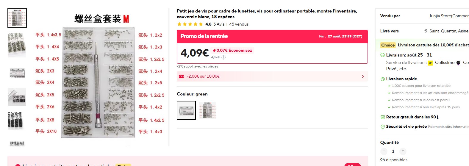

Tapis magnétique tapis de travail en Silicone tapis de Station de soudure résistant à la chaleur 932 ° F antistatique pour la réparation de montres d'ordinateur portable de téléphone électronique - AliExpress 1420?
Un tapis silicone avec des emplacements pour vis, magnétique, résistant au fer à souder.
Très pratique pour démonter les petits appareils et ne pas perdre les vis.

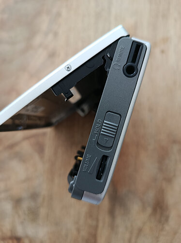

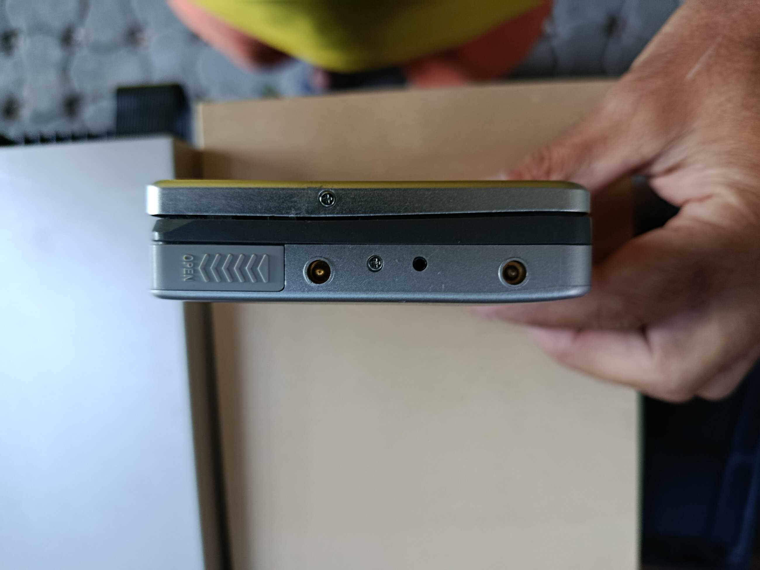

Il manquait la vis à l’achat.
J’ai dévissé la vis de l’autre coté pour la mettre à la place de la vis manquante et c’est bon.
donc je dirais peu importe si 1,4 x1,6 ou 1,4 x 2…

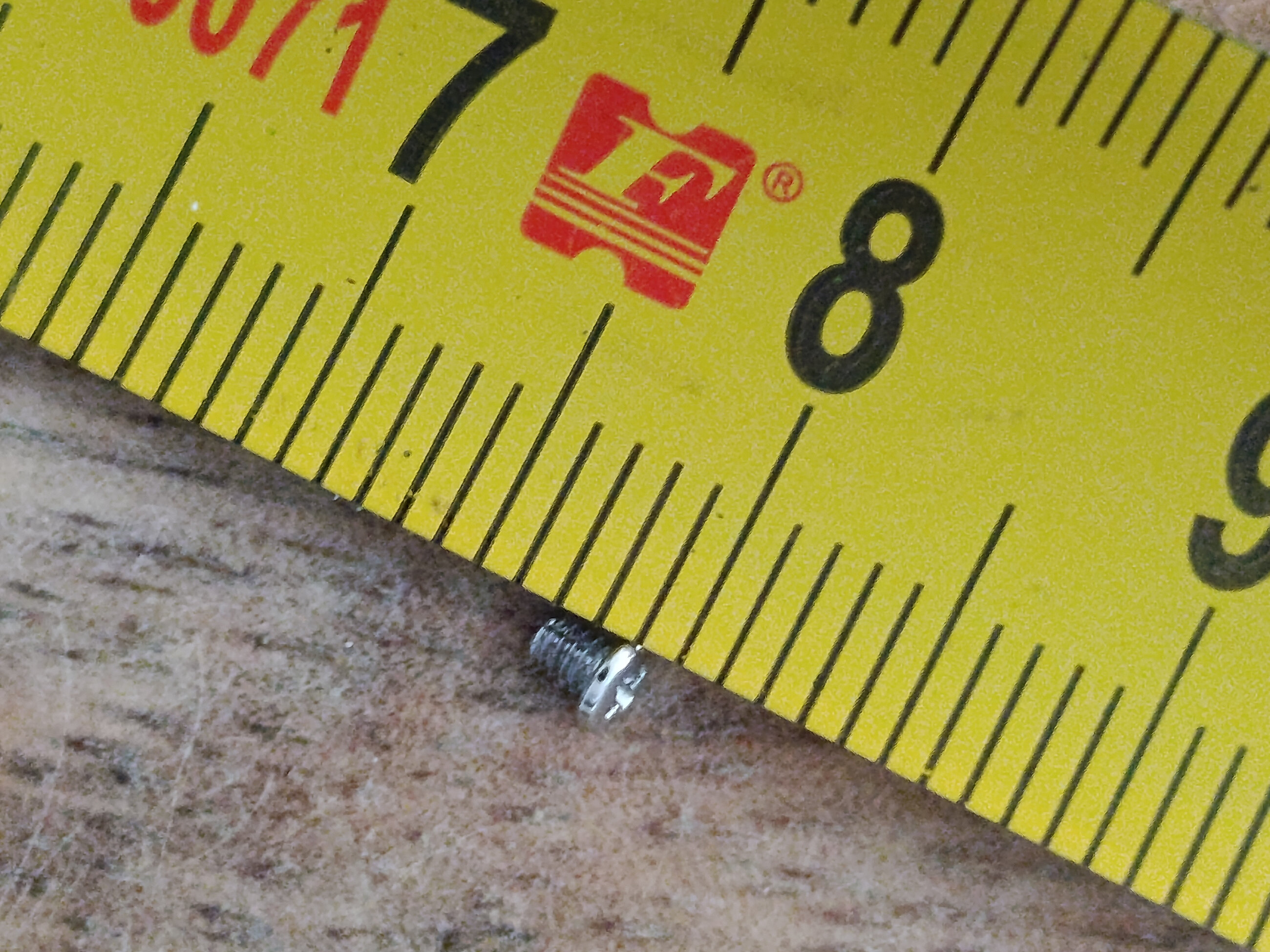

ci joint, photos de la vis en question :

Je n’ai trouvé que du 1,6…

On trouve facilement du 1,4mm ou 1,6mm x 2mm (sur Ali, et sans doute ailleurs).
