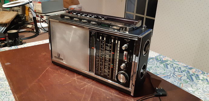

J’ai récemment fait l’acquisition d’un Grundig 6001 qui aurait besoin d’une nouvelle antenne et d’un galvanomètre (malheureusement coupé) pour finir de restaurer sa partie électronique.
La courroie des gammes OC est coupée mais je vais la commander sur la baie car toutes celles d’origine sont devenues cassantes avec le temps.
Si l’un d’entre vous aurait ces deux pièces ou bien un poste incomplet (ou en panne), je suis intéressé et vous répondrai via la messagerie privée du forum.

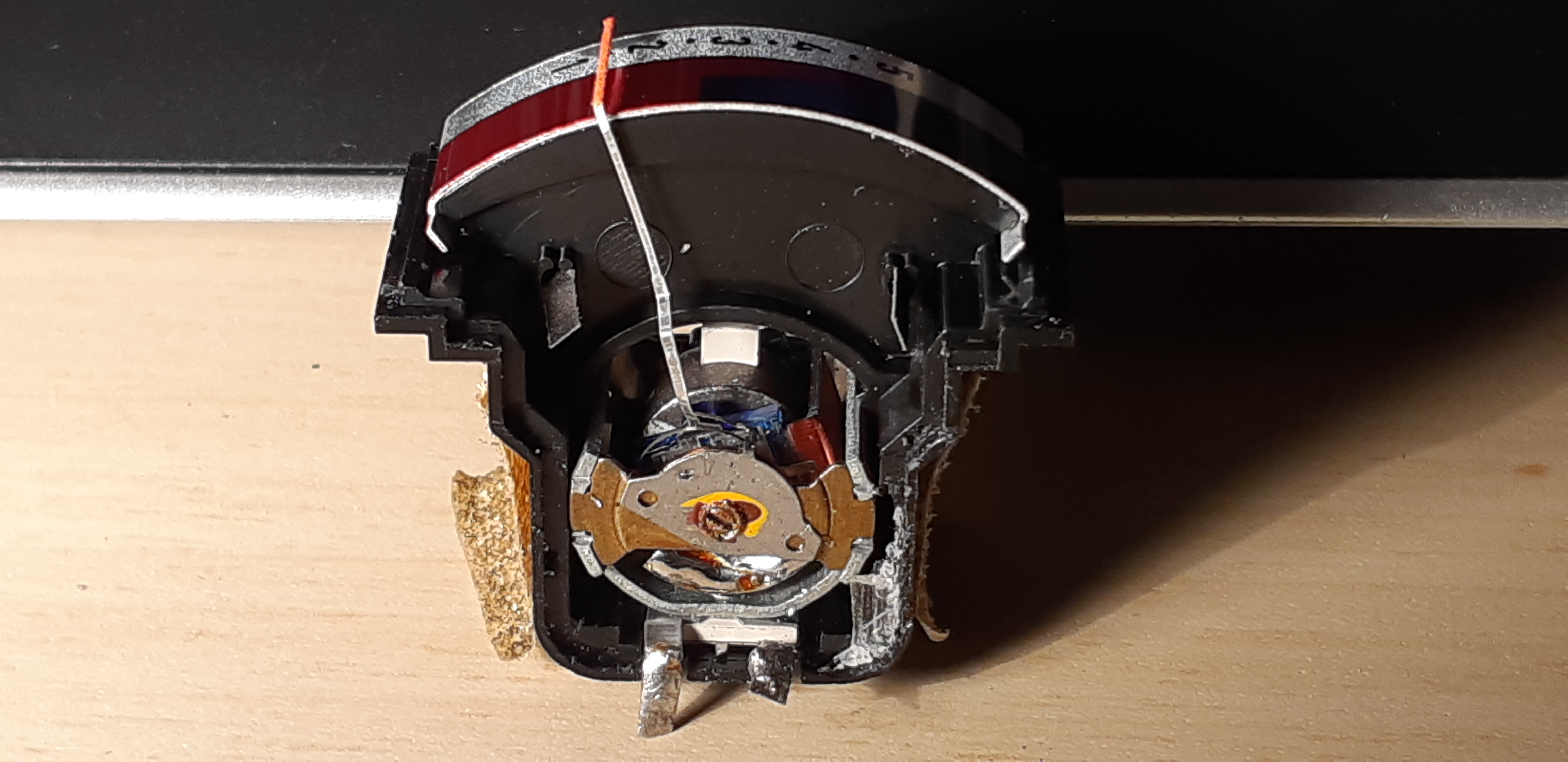

sur ces modeles de galva la panne la plus frequente est un spiral dessoudé, regardez bien avec une loupe.
si c’est ça c’est sauvable

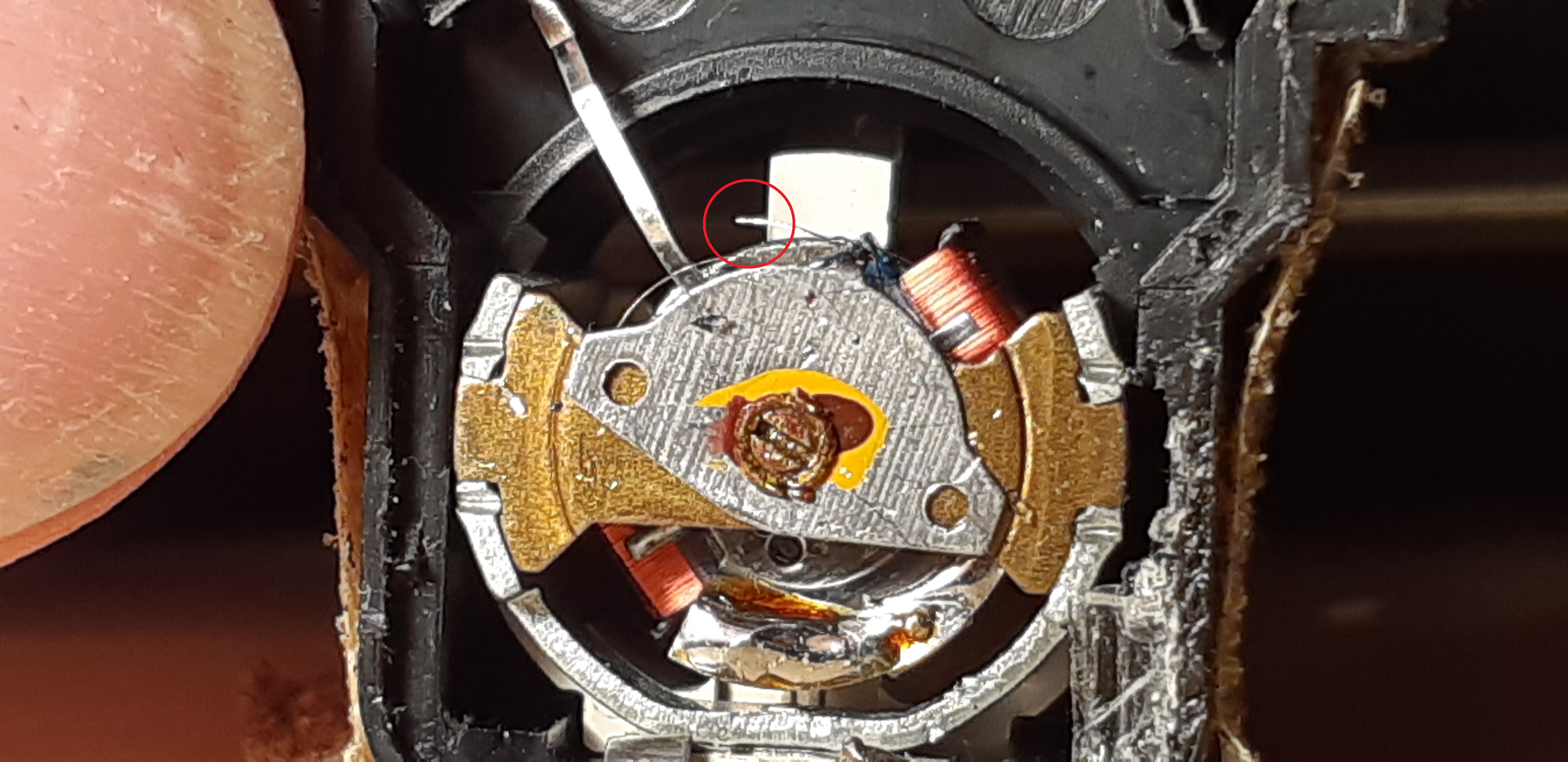

Merci radiolo, j’avais déjà ouvert le bouzin pour tenter ma chance (sans trop y croire d’ailleurs).
Mais il semble bien que ce soit ça (cercle rouge ?..à confirmer) mais je ne vois pas l’autre partie de la spirale…on est vraiment dans l’infiniment petit.
si quand tu fais bouger l’aiguille ce qui est dans le cercle rouge tourne en meme temps il est dessoude
et il y a la meme chose de l’autre cote autour du pivot
Ok, je regarderai ça demain…merci.

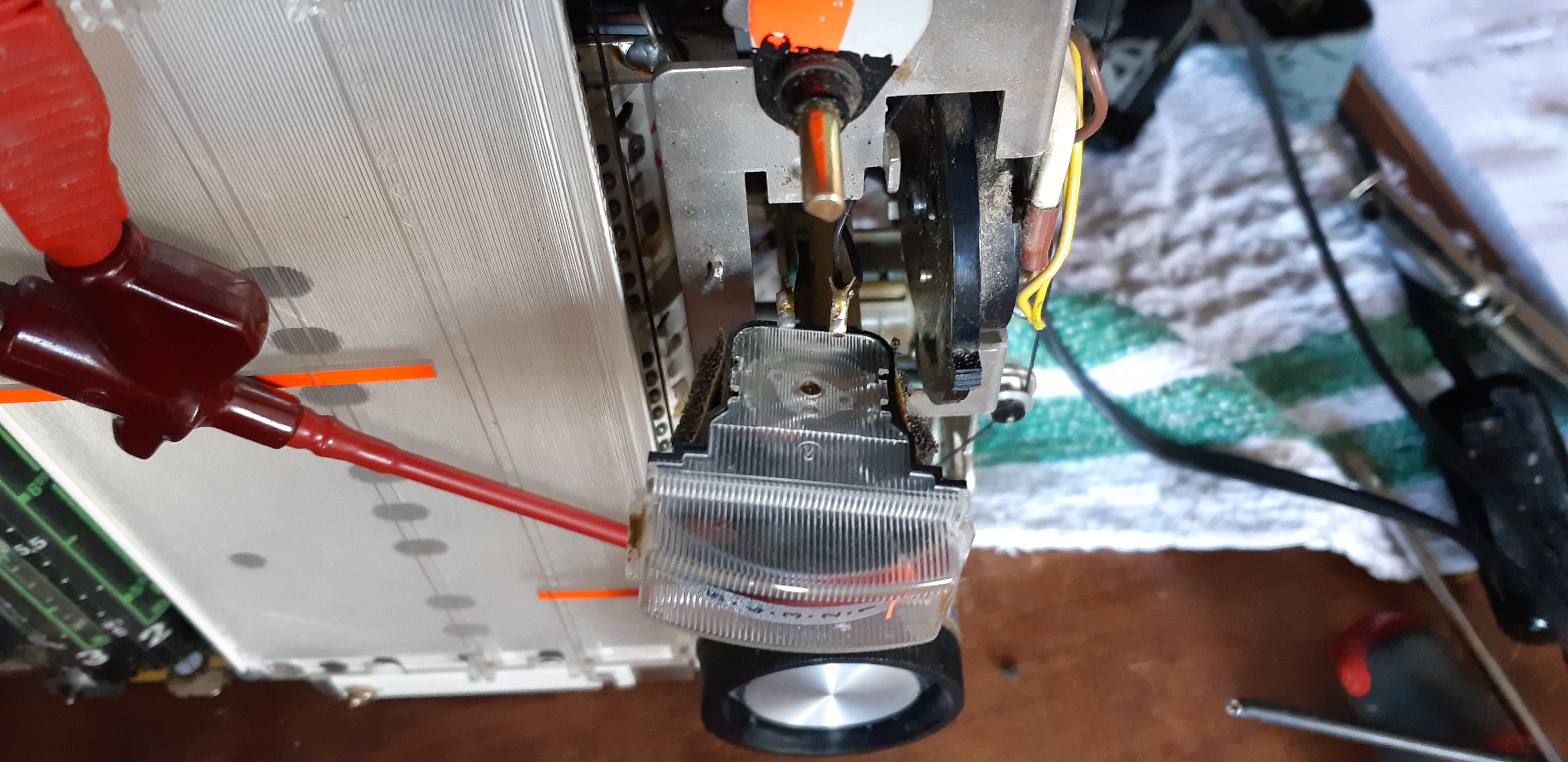

Alain, tu connais la valeur du galva ?
Très cher ! ![]()
Non, aucune idée…résistante infinie à l’ohmmètre.
