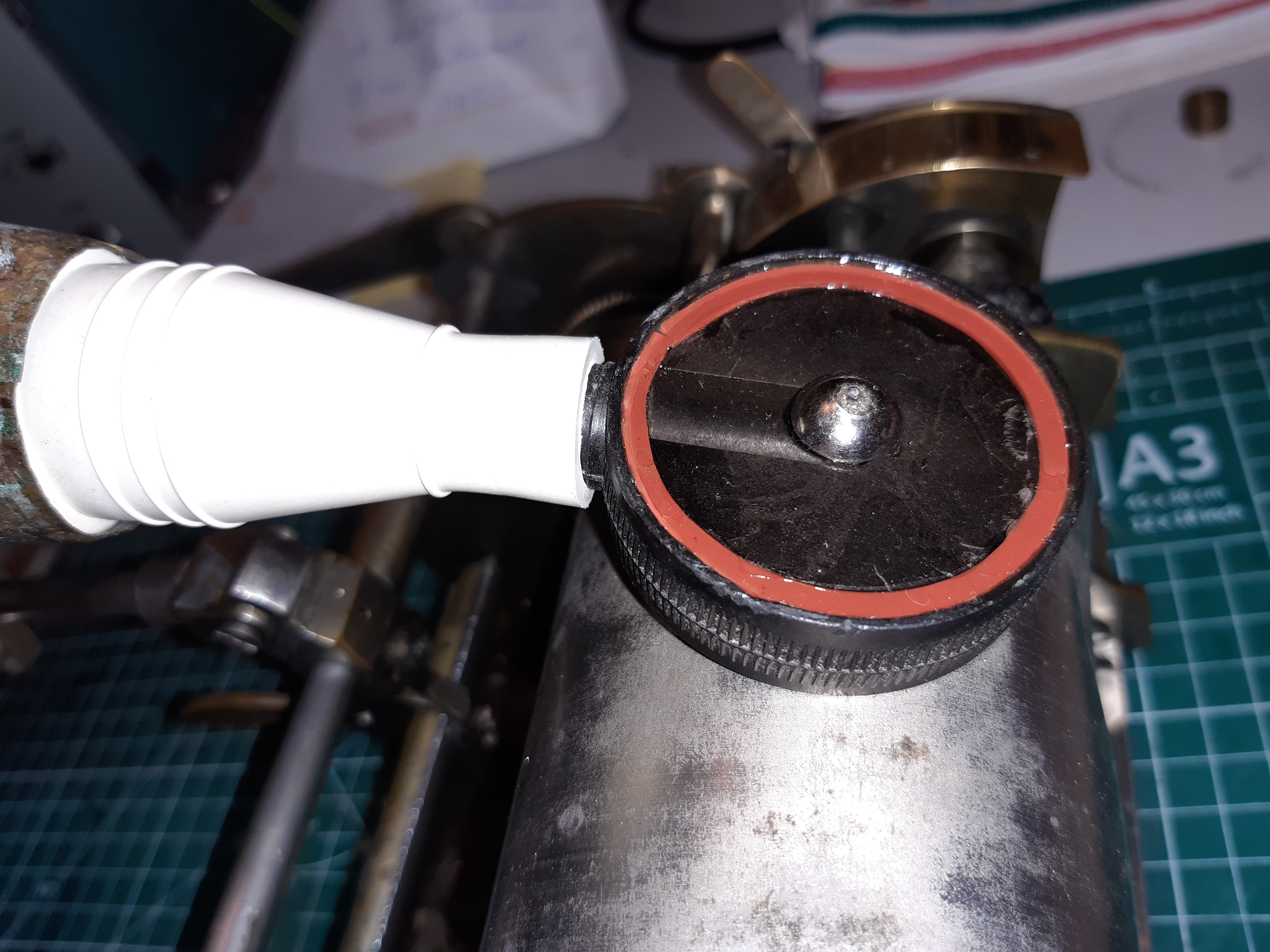

En fait, il s’agit bien de cristal/verre sur ce type de reproducteur. Sur d’autres c’est en effet du mica.
Je peux peut-être mettre du mica en effet. Merci pour les liens.

Pas de bol pour le diaphragme cristal. Mais le mica remplace avantageusement le cristal. J’ai des plaquettes rectangulaires dans lesquelles on peut facilement découper des diaphragmes de dimension idoine. Le son est légèrement différent mais vu la bande passante de ce genre d’engin, c’est kif kif pour une oreille normale !

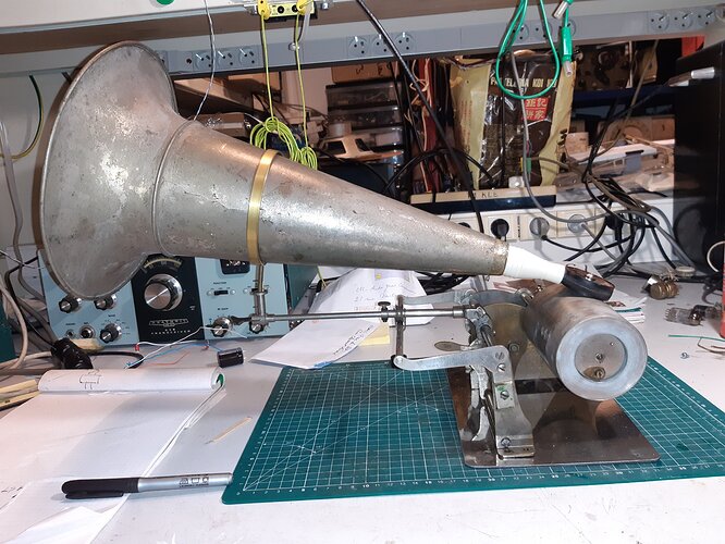

Je n’avais pas abandonné mais entre une mission pro et le covid, ca a été un peu retardé :slight_smile:
Bref, grâce à Jean-Luc et un mica trouvé sur la baie ainsi qu’un vieux pavillon qui trainait dans mon fourbi Ca va finir par fonctionner. Il me manque encore un cylindre.
