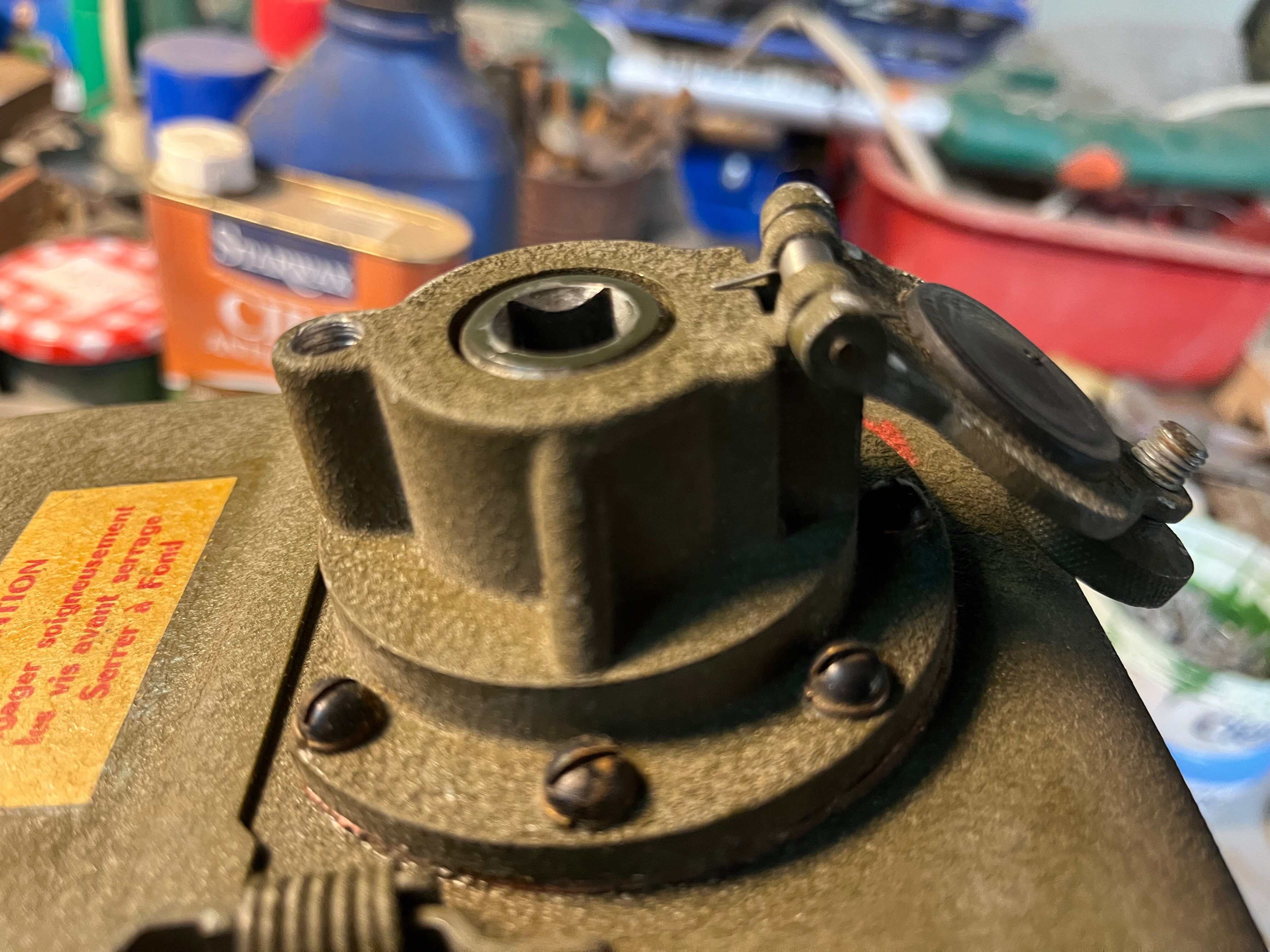

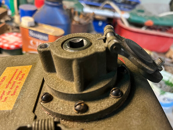

:waving_hand:. Pour restaurer la GN 58 (génératrice à manivelle) de mon ANGRC9, je cherche soit une épave, soit la pièce où s’insère la manivelle et dont le filet de la vis du capot de protection, est hors service (photo jointe).
