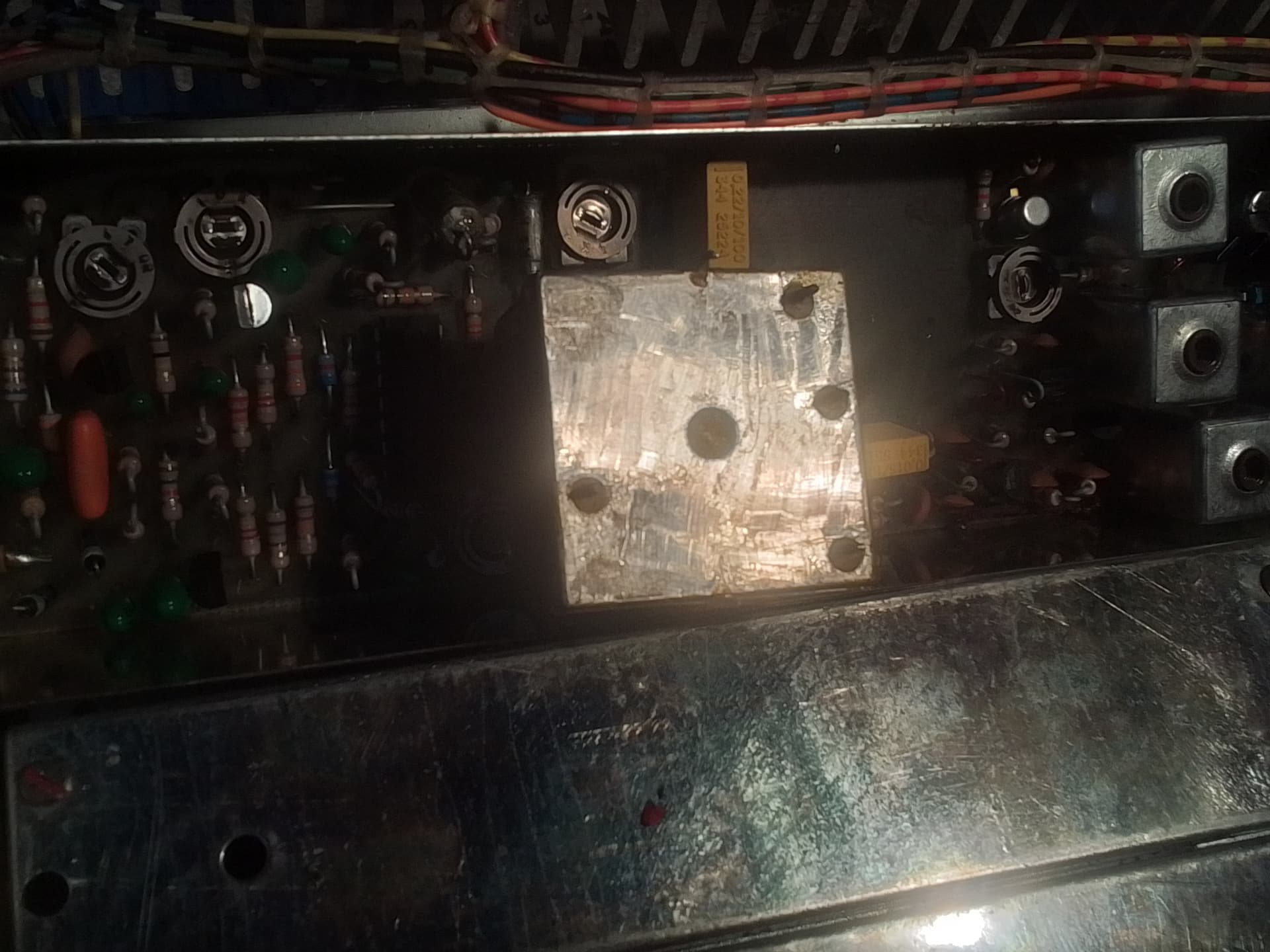

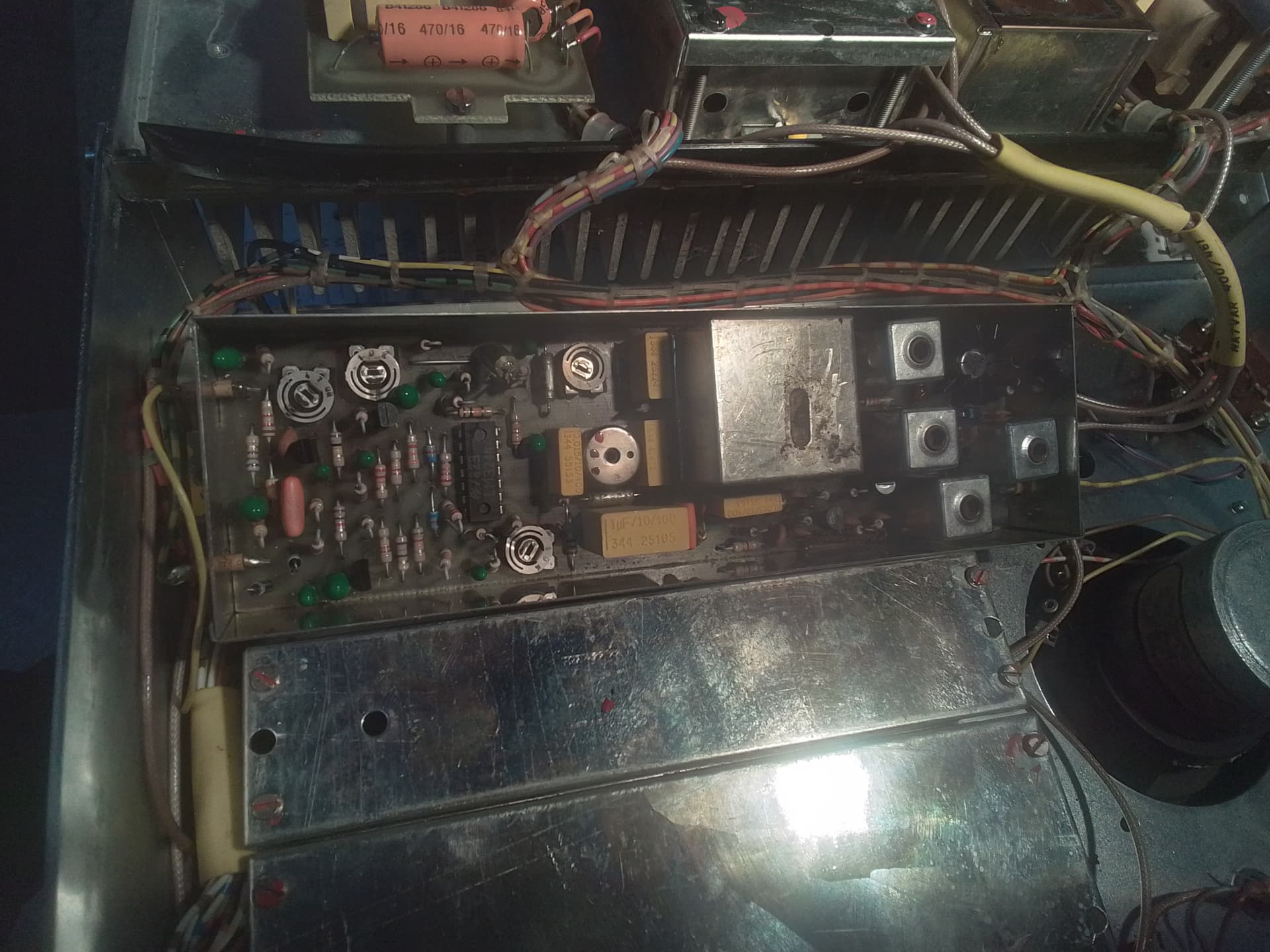

Bonsoir, pour sauver une VHF marine SAILOR, jai besoin du module VFO blindé voir photo,
Merci pour eventuels tuyaux

c’est ça le boitier en question ?
et si tu deposait le boitier VFO ( tu sera de toutes les façons obligé de le deposer pour en mettre un de remplacement )
vu la technologie assez ancienne de cet appareil il est peut etre réparable assez facilement
foutu pour foutu tu ne risques pas grand chose

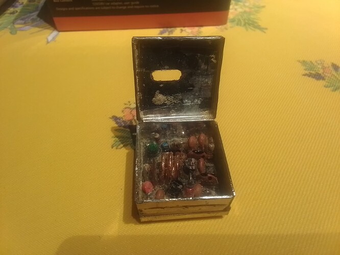

Le Vfo est enfermé dans un blindage complet , impossible a ouvrir sans le demolir, en plus noyé dans de la mousse, bien sur que je l ai demonte de la platine. Si je n en trouve pas, je le dezingrerai pour voir…
ceux qui on fait le blindage ont bien trouvé le moyen de le fermer ?
en faisant l’inverse on doit reussir a l’ouvrir

Merci a tous , jai la doc en version papier, operation a cœur ouvert du VCO, impossible a demonter sauf a le demolir.
