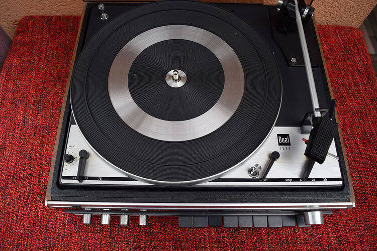

Bonsoir les amis,
Pour remettre en fonction ou pour remplacer dans un meuble Grundig une platine je recherche le modèle 1211 de chez Dual, ou à défaut juste le moteur.
Celui sur ma platine est cuit, elle a fonctionné avec le rotor bloqué par le palier du bas…
C’est une bouteille à la mer, mais sait-on jamais :slight_smile:

Voici une photo équivalente à ce que je recherche:
il y a deux moteurs possibles sur cette platine :
1/ bipolaire monophasé, identique 1010F, 1210, 1210A, 1211, 1214
2/ Asynchrone 4 pôles avec suspension radiale, identique 1209, 1211, 1212, 1214
Il y a du choix, ça peut faciliter la recherche
En ce qui me concerne c’est un 2 pôles.

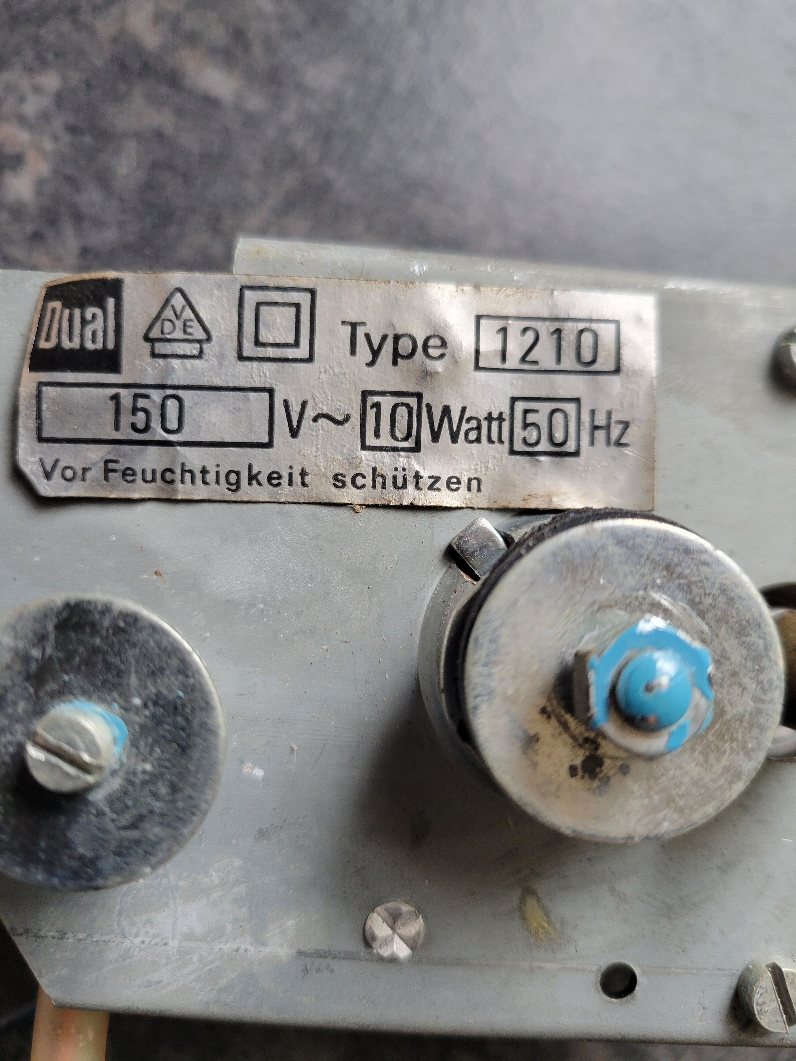

Tu aurais une photo ou deux du moteur ?

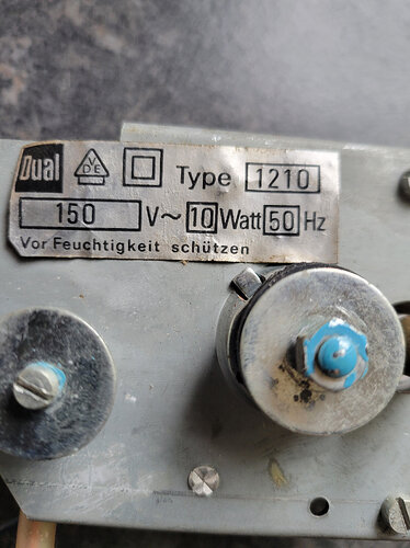

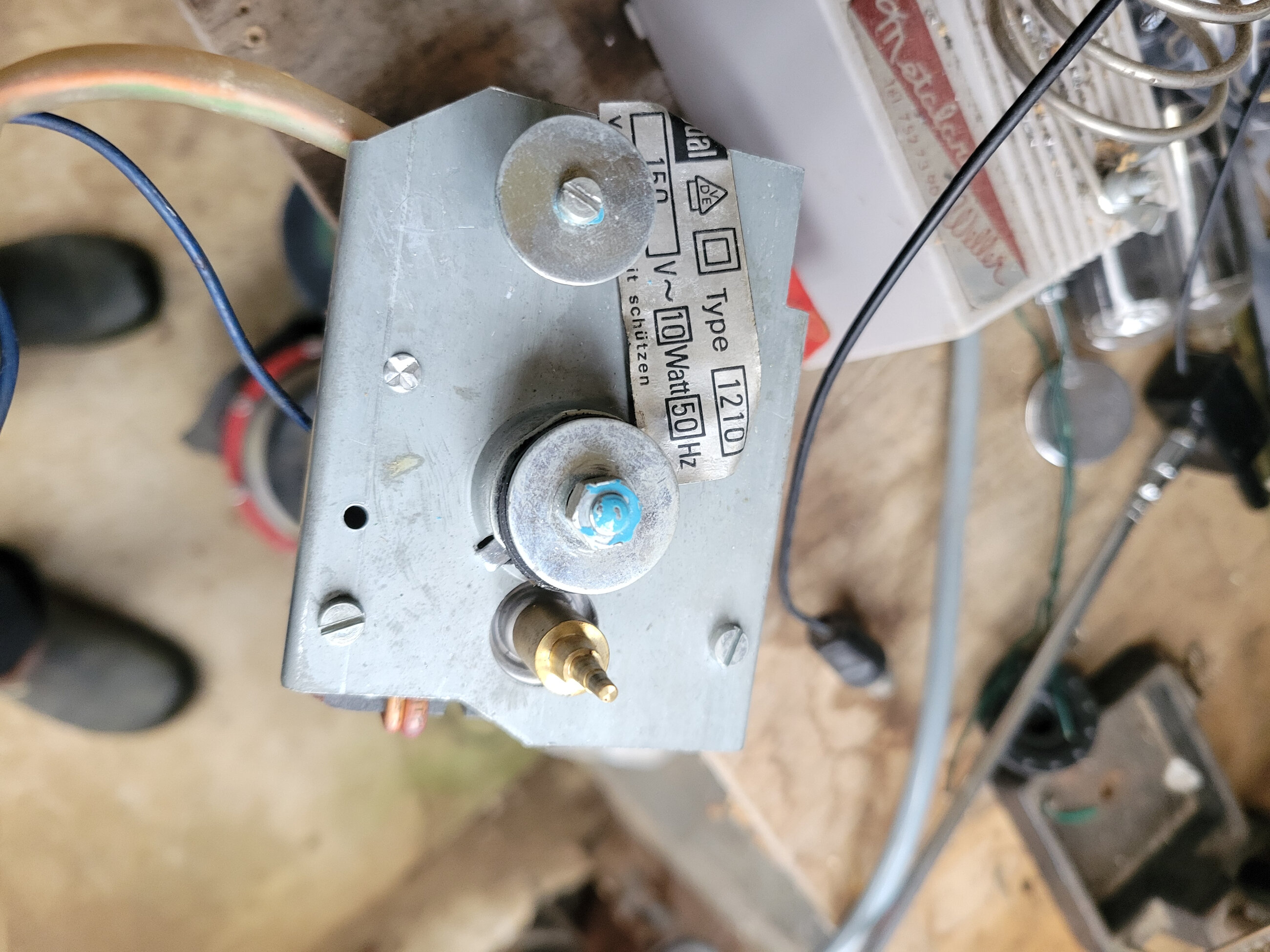

As tu pris sur une platine 150V Philippe ?

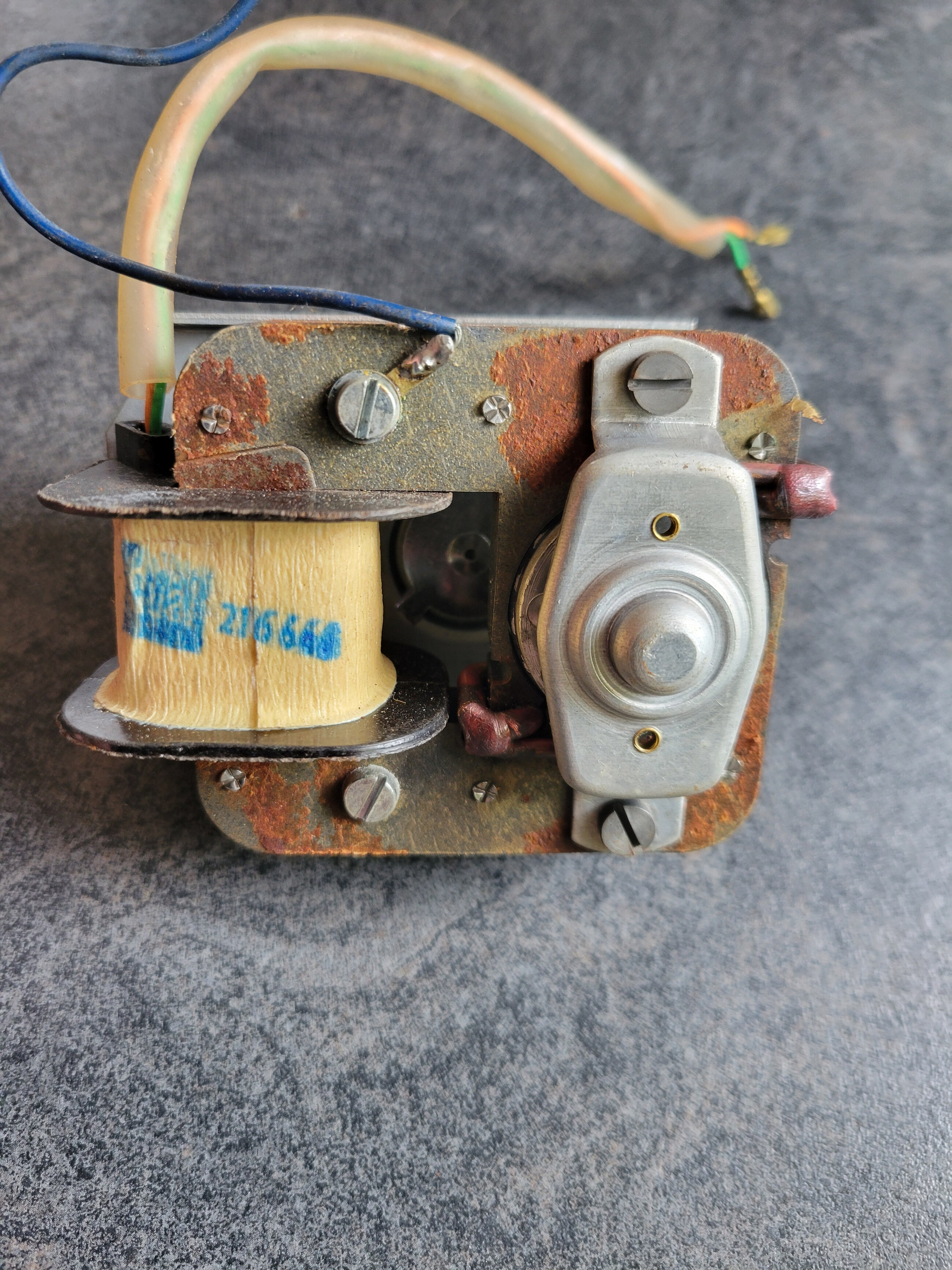

Au risque d’être exigeant :blush: peux tu me faire une photo vu du dessous du moteur ?
Trace de rouille mais fonctionnel, oui c’est un 150V
la 1225 a un moteur quadripolaire, non compatible
C’est bien ce moteur. Avec la même rouille et le même palier. Deux fils bleu et vert.
