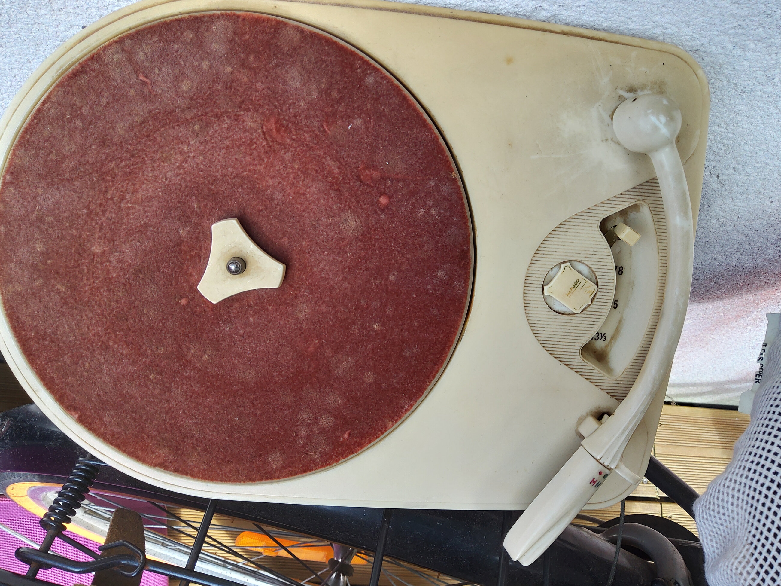

Recherche platine tourne disque Philips AG 2004
Poste d’une Mamie; un poste Far 678, en essayant de le bricoler.

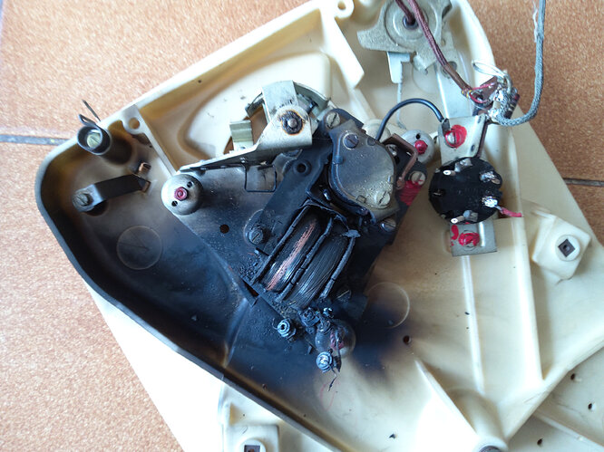

Le tourne disque Platine Philips AG 2004 branchée en 230 V au lieu de 115 V. Moteur cramé à 100%.
Dimensions : L=31 cm; l= 21,5 cm, Prof = 6,5 cm. Recherche moteur peu probable ou platine de remplacement à condition de pouvoir se placer dans le poste selon les dimensions.
reste plus qu’a rebobiner le moteur

Sur des épaves de platine, il doit y avoir encore le moteur, je vais regarder dans quel état il est, et je vous tiens au courant.

Oui, c’est une Philips commercialisée sous la « marque » Transco, filiale de Philips en France.
Et éventuellement tout le châssis en plastique qui a subi des dégâts collatéraux de l’incendie du moteur.
La pièce la plus fragile qui est souvent cassée, le bras, est heureusement encore en état.

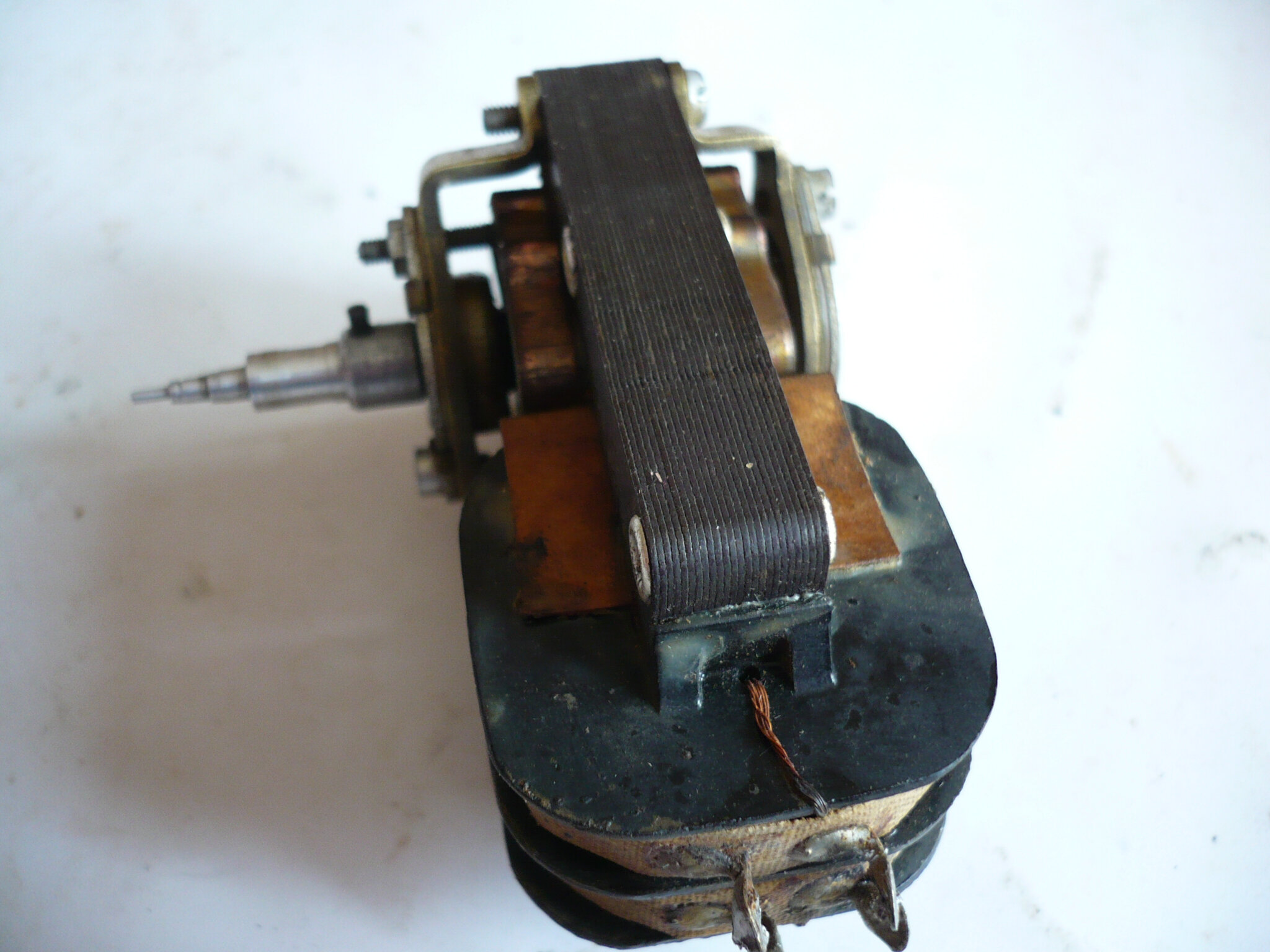

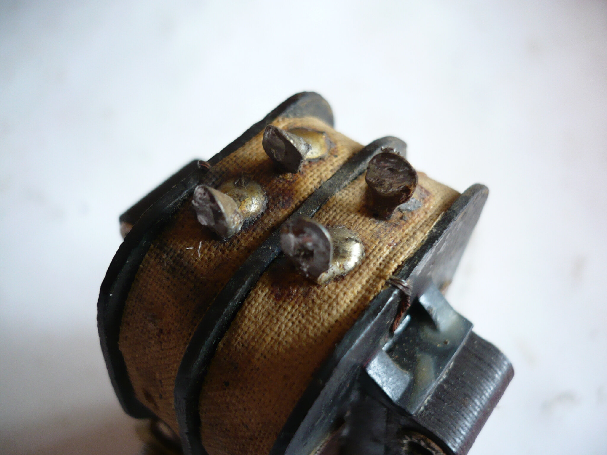

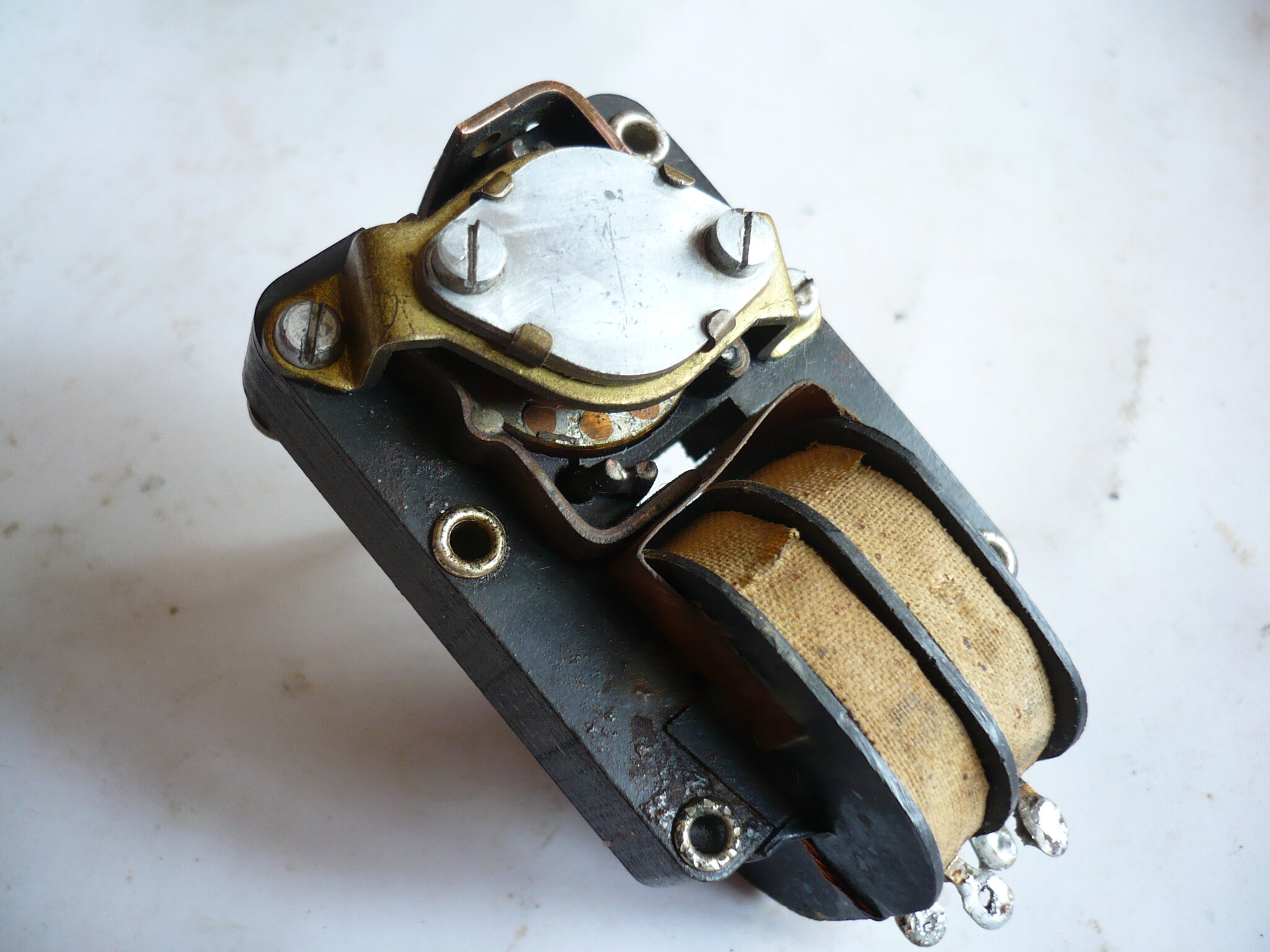

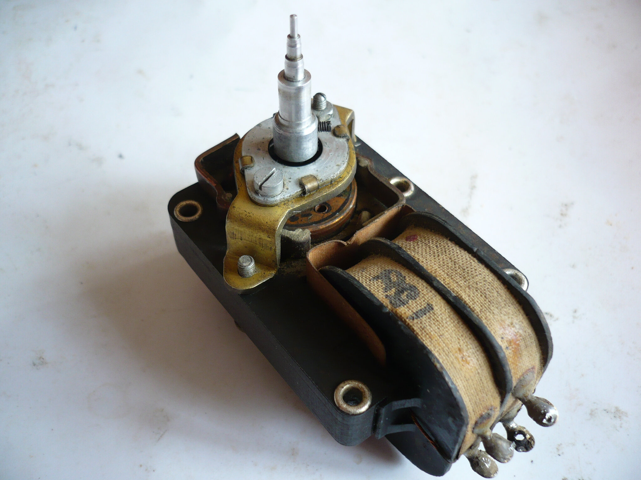

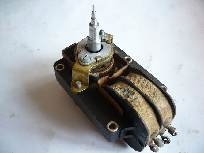

Suite aux recherches, voici un moteur fonctionnel.
Les deux bobinages 110 Volts ne présentent pas de coupures ( 240 à 250 Ohms ).
Essais concluant en 110 et 220 Volts.
Quelques photos ci-dessous de ce moteur.
Bonne journée.
:smiley_cat: Bernard_39

Pour le moteur, si c’est le bon et qu’il fonctionne en 220 V ca, je suis preneur…
Mais le contacteur a du bruler aussi. Merci.
Finalement je pense qu’il sera plus facile de monter les pièces encore saines de la platine de Philippe sur l’épave de Bernard, enlevant ainsi toute trace de l’incendie.
