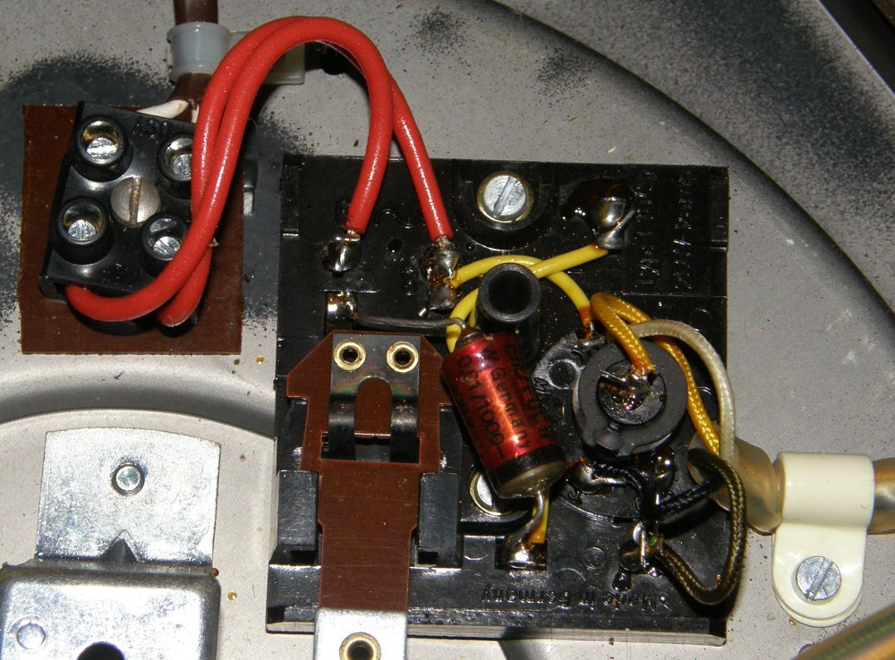

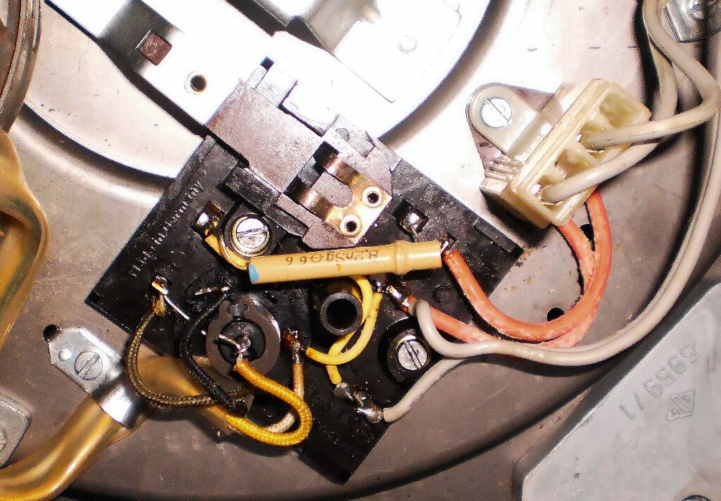

Niveau préampli, je devrais avoir ce qu’il me faut. J’ai un autre problème au niveau de l’interrupteur secteur :
(photo du site évoqué plus haut)
les palpeurs (pièce « U » en acier bleu, rivetée) ont chauffés car ils devaient, en plus de l’intensité du moteur pour lequel ils sont normalement conçus, faire passer celle dudit préampli. Je vais essayer de régler le problème sinon devoir aussi changer cette pièce.

Chauffés ou bleuies :question: remplace par précaution le condo mkt
rebonsoir,
Ils ont charbonné un peu, après un nettoyage à l’essence F sur coton-tiges, ils ont meilleure allure. Le problème reste le réglage des lamelles. Je pense pouvoir réussir mais la mise en forme va être empirique et j’ai peur qu’au remontage, elles se déforment. Une pièce neuve ou en bon état aurait certainement une trempe qui aiderait. Je changerai le condo comme préconisé.
Je vous tiens au courant de l’avancée du chantier.
contacts charbonnés = condo fatigué :smiley:

Je vais essayer de faire un état des lieux complet, notamment le condo qui ne me paraît pas le bon, je vais voir la valeur sur le schéma, lorsque le capot est enlevé, ça flash assez bien (tu m’étonnes que ce soit charbonné !!!). A partir de là, je ferai une liste de mes besoins. BU508, je vais peut-être avoir (encore !!!) besoin de vous.

Le condo c’est un MKT 10nf 1000v , la Shure M91ED était top sur cette platine

J’ai pris une photo du condo. Ça ne me paraît pas être le bon :
