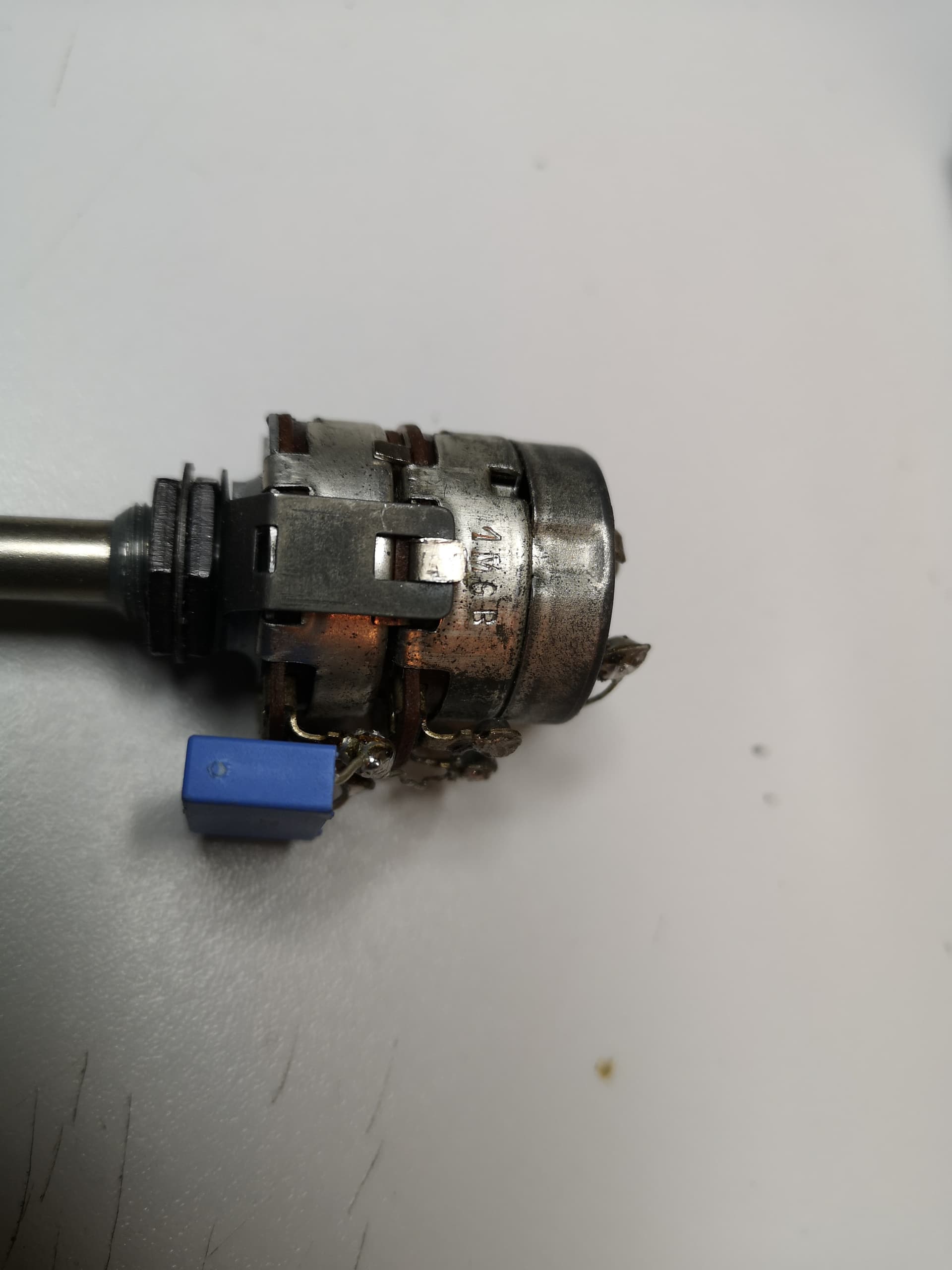

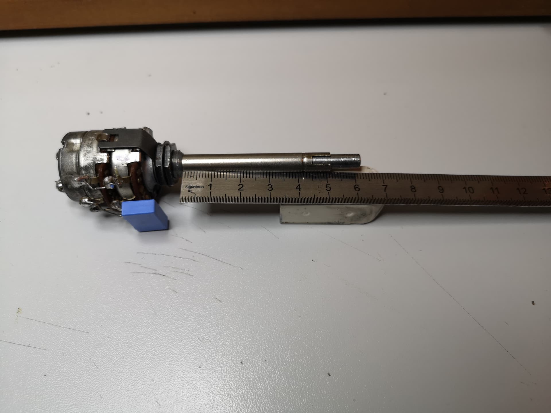

Je suis à la recherche d’un potentiomètre double axe de 1M sur les deux et avec inter sur l’axe le plus long.
Si quelqu’un a ca en stock ou sait ou je pourrai trouver ca, je le remercie d’avance.

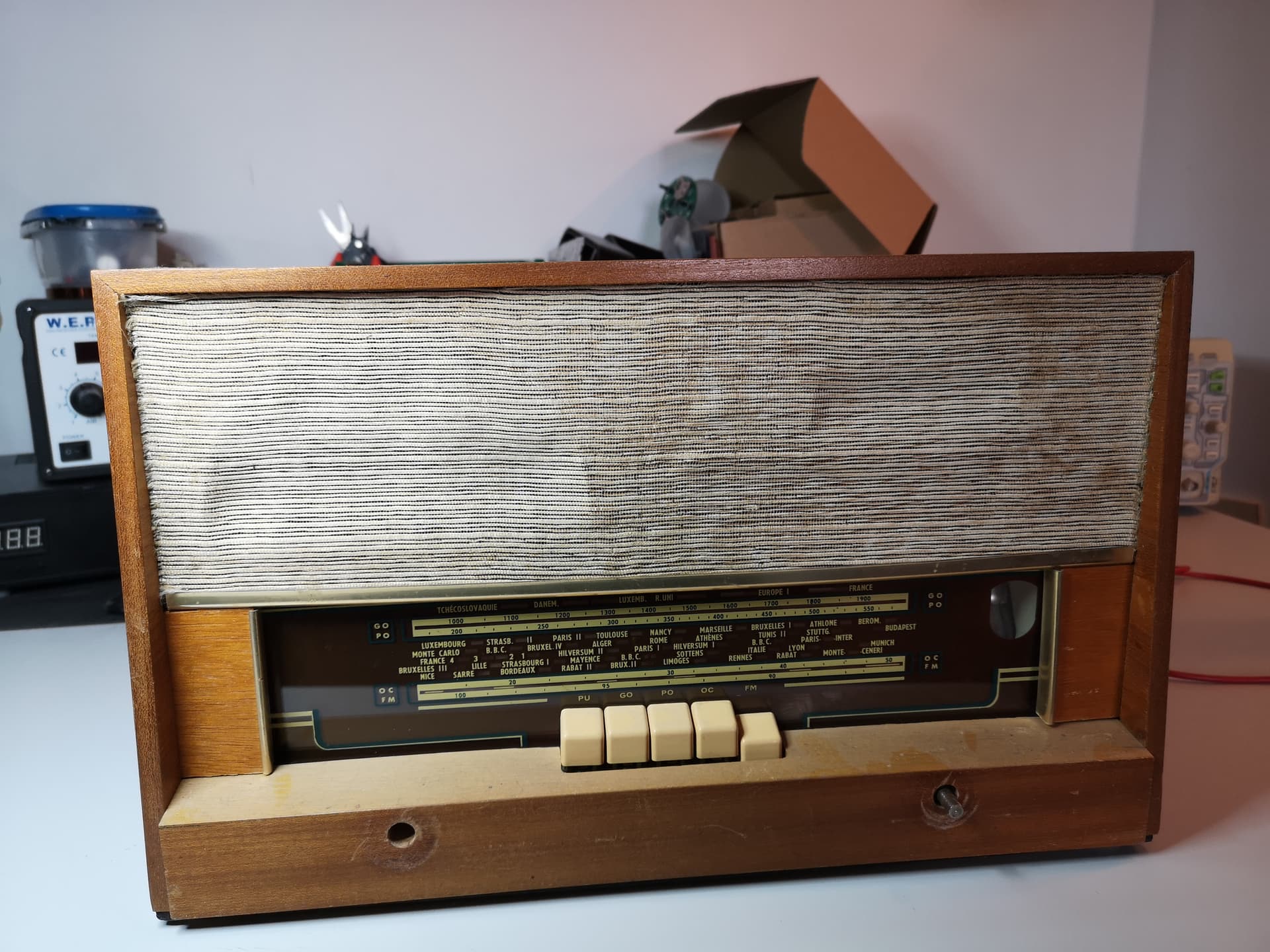

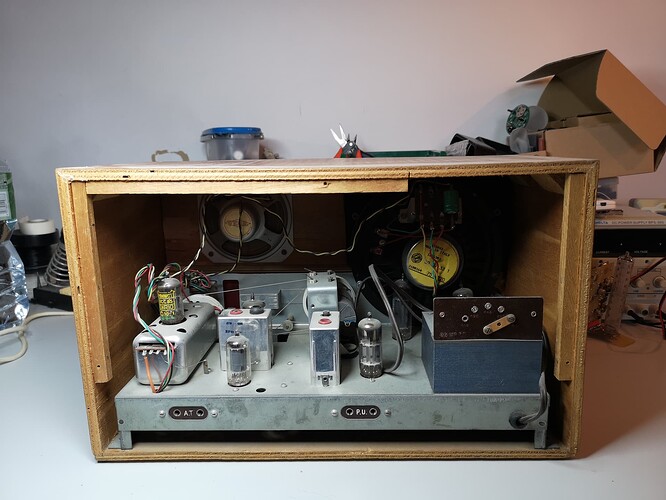

Voici des photos du potentiomètre et du poste dans le quel il est.
C’est un poste EURELEC.

Bonjour , quel est le problème de votre potentiomètre.

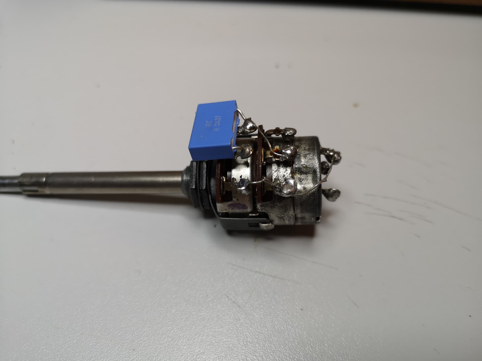

Bonjour inter cassé et problème de réglage volume (coupure du son quand je règle). Je demande avant de tenter un démontage

Ce type de potar se demonte facilement
Foutu pour foutu
Faire des repaires au feutre sur les bords pour le remontage
Je regarde quand même dans mon bazard
Pour la coupure du son un petit peut de produit reglera le problème.
Pour le côté interrupteur il faut demonter et regarder d’ou vient le problème.
Il se bloque souvant et un petit peut de graisse a l’articulation fera l’affaire.

8 fois sur dix on les reconditionne relativement facilement.
J’ai une bonne et une mauvaise nouvelle
Jai trouvé un potar 2x1M avec interrupteur.
Défaillant l’interrupteur !
Il baigne dans ses giclées de décapant on verra demain ce que ça donne
