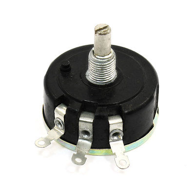

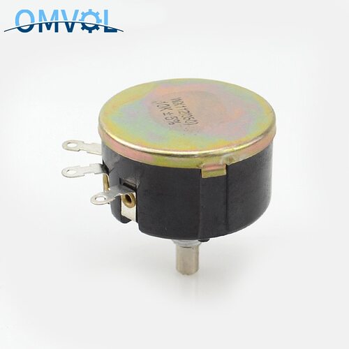

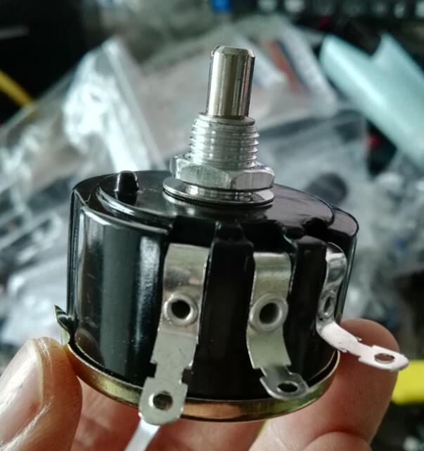

Trouvé cela sur AliExpress, mais sans interrupteur naturellement …

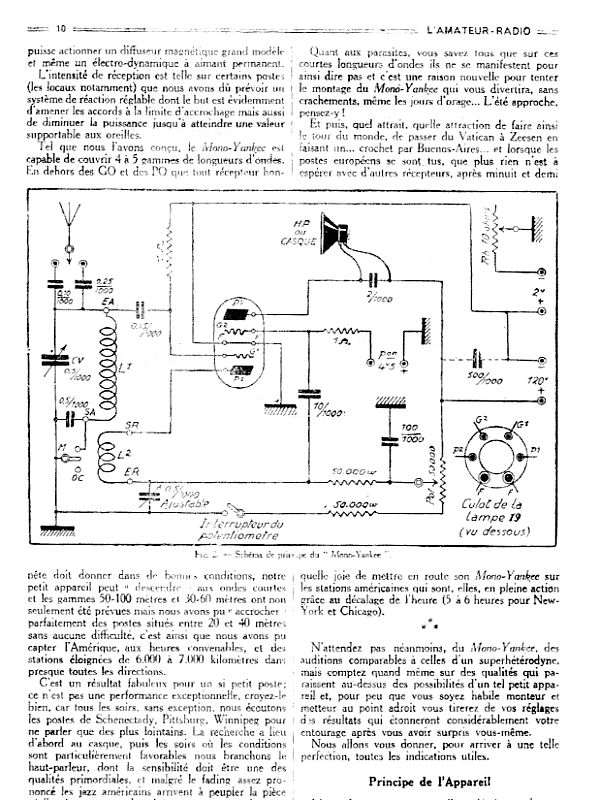

c 'est pour alimenter la plaque P1 d’une 19 (double triode), avec batterie de 144 volts
Je n’ai aucun pot de 50 K dans mes fonds de tiroirs.
Les caractéristiques du potentiomètre à rechercher m’ont été données par un électronicien ; n’étant pas moi même de la partie, et sans autre précision dans l’article, je m’en suis remis à un professionnel, mais pas habitué aux montages à tubes…
Y aurait il une anomalie ?
voir le schéma ci joint
Selon la formule du calcul de la puissance :
P = U² / R on trouve une puissance de 0,288 watt dissipée dans le potentiomètre pour le diviseur de tension, la puissance absorbée par la 19 sur le curseur vient s’y
ajouter mais je ne pense pas que cala fasse 3W en tout.
Donc un simple potentiomètre interrupteur à piste carbone standard 2W (de grande dimension) devrait convenir.
