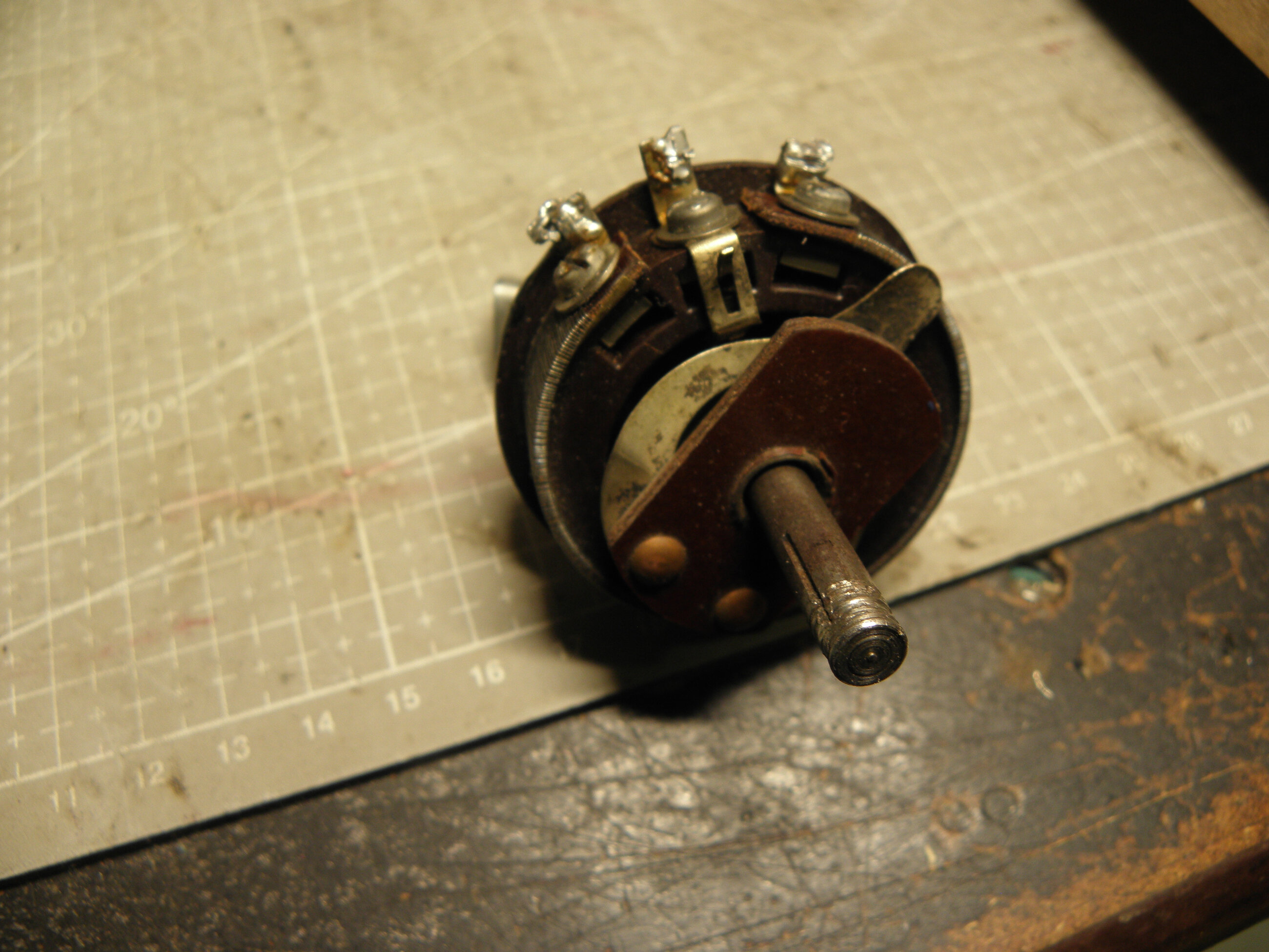

A fin de remettre en état un poste jambon 630A ,je recherche le potentiometre de 660 Ohms ( 600 sur le schéma ) qui est associé à l’interrupeur marche arrêt du poste.
C’est un interrupteur bobiné.
Lapsus: c’est le potentiomètre qui est bobiné (normal pour cette faible valeur).
Désolé pour ce lapsus c’est un potentiomètre bobiné. Un interrupeur bobiné..ça veut rien dire.

Pour en revenir au potentiomètre en question, quel est son problème ?
Ces potentiomètre ou l’interrupteur associé peut en général assez facilement être réparé.
Autre solution ici chez CFP-Radio, mais c’était pour un 834 A :
https://www.cfp-radio.com/realisations/rea65/potard-834.html
C’est pas mon jour… C’est un 830 A évidemment .
Le ressort intérieur que je n’arrive pas à ressouder correctement.
