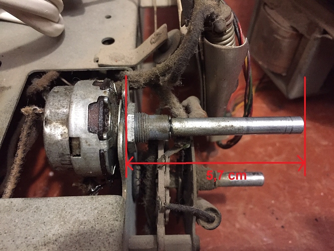

Afin de terminer la restauration de mon Sonora excellence 301 Sonora Excellence 301
je recherche un potentiomètre 1 mégohms avec inter M/A et un HP à excitation (bobine 1,5K) de 17 cm 4 ohms (avec ou sans transfo de sortie)

Pour le potar, ici par exemple >> http://www.e44.com/composants/composants-passifs/potentiometres/potentiometres-rotatifs-logarithmiques/avec-inter/
Merci pour votre réponse et pour votre lien, mais ôtez moi d’un doute le potar et logarithmique ou linéaire ?
Un potar de volume est un log.
