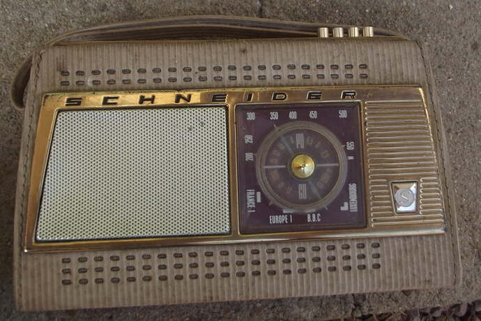

Bonjour à Tous,
Afin de terminer la restauration de mon « LUTIN » Schneider, je suis à la recherche d’un potentiomètre avec interrupteur de 5 Kilo ohms, diamètre de l’axe 4 mm. Je n’ai rien trouvé sur internet. :frowning_face:.
Si quelqu’un avait ça dans ses archives, ça me dépannerait bien. Merci d’avance.

Le voici tel que je l’ai récupéré
C’est un fait, ça serait dommage de le canibaliser, il est en très bon état. Le mien est blanc et en état similaire. Il fonctionne bien, mais l’Inter est HS.

Je ne sais pas quel est le modèle de potard/inter sur ce poste mais parfois on arrive à las dessertir et à les réparer
Oui, j’ai déjà fait, mais celui ci est vraiment HS, malheureusement.
Il serait peut etre possible de percer le bouton pour un axe de 6
Il faut nous faire voir la tête qu’il a,ce potentiomètre, et,on verra ce qui est possible de faire.
C’est une idée que j’ai envisagée, mais il y a un gros risque d’éclater le centre du bouton qui fait 7 mm de diamètre. Merci pour ta réponse.

Voici les photos, je sacrifie la sieste ! :joy:
Problème résolu. Après deux opérations à cœur ouvert de l’inter :hot_face:, je suis parvenu à le rendre à nouveau fonctionnel. Il restait fermé en permanence et bien sûr les piles que j’avais laissées dedans n’ont pas duré bien longtemps ! :frowning_face:.
