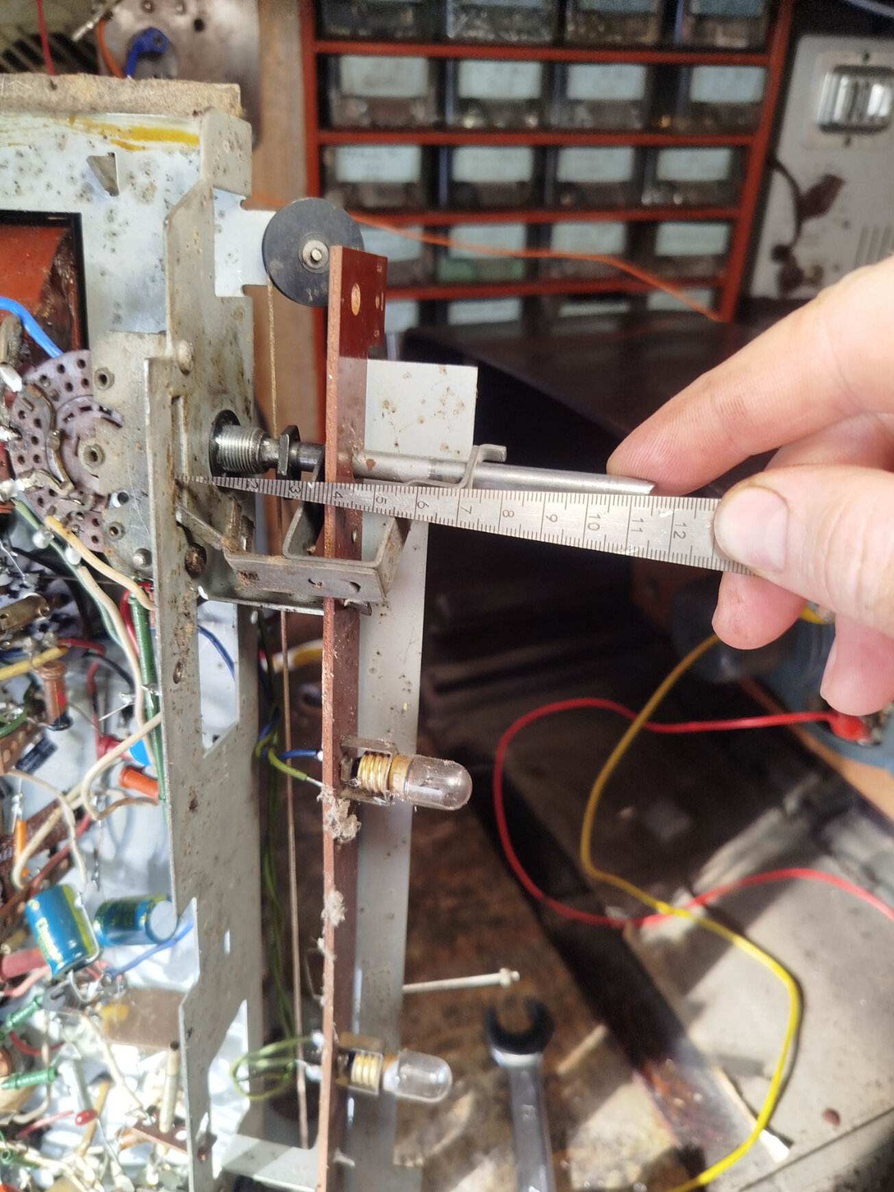

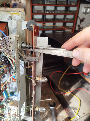

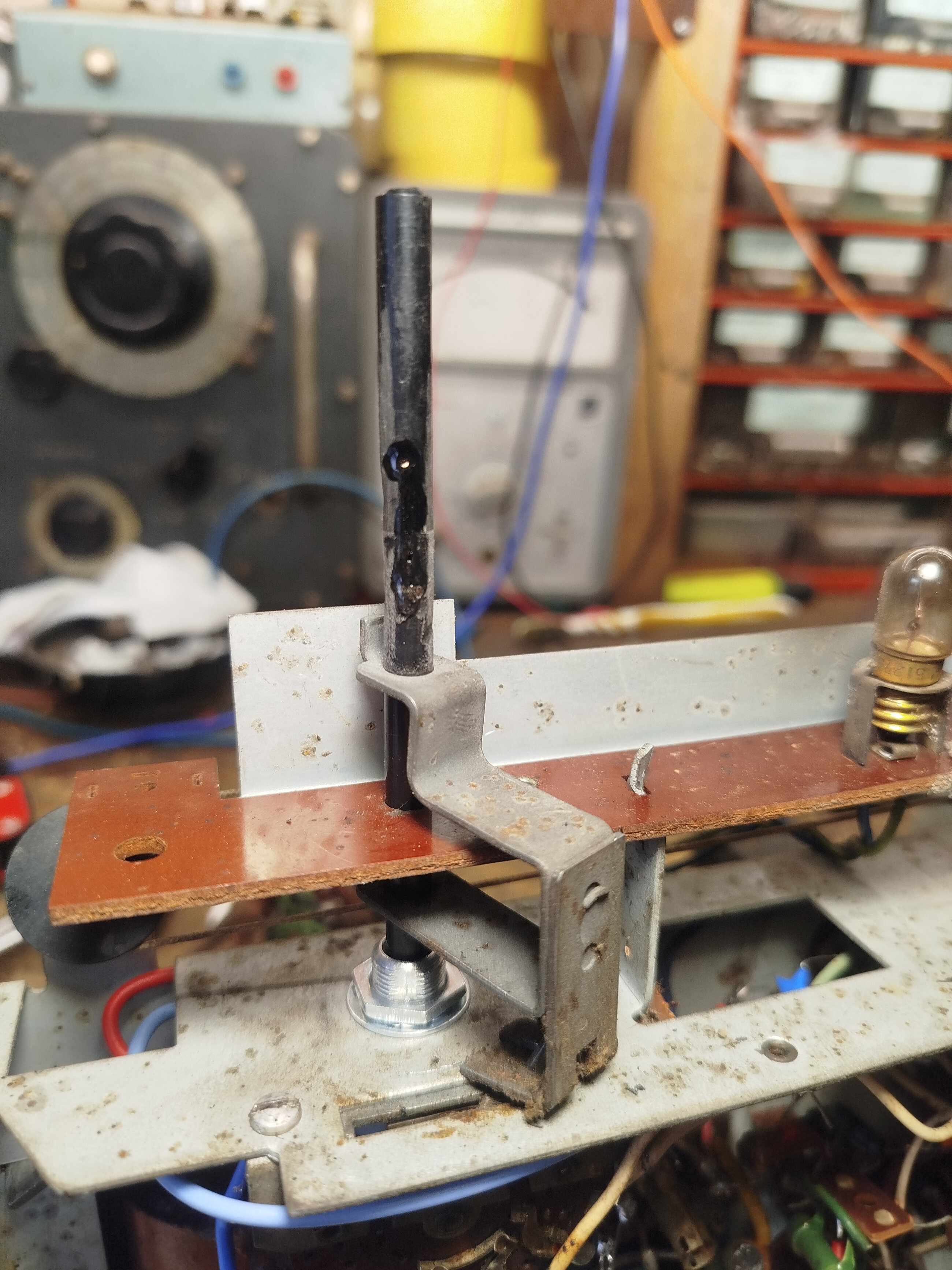

Il me faudrait un potentiomètre log de 500k mais avec une tige longue comme vous pouvez le voir, et un interrupteur O/I pour un Philips BF313A.
La tige est longue hélas c’est là qu’est l’os
Si vous avez ça, je suis preneur ![]()

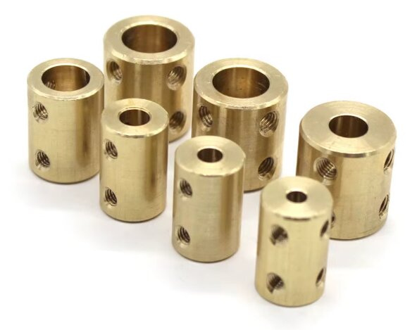

un manchon collé serait possible ?
Alors si manchon collé serait possible, il me faut juste un manchon ![]()

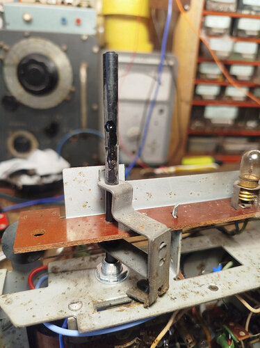

on a le selecteur de tonalité en plein dans l’axe par contre
Merci Mark, je dois avoir ces manchons à visser je n’y ai pas pensé, on n’a plus les idées claires le soir, je vais fouiller mes affaires demain ![]()

Je pensais à ça aussi. Je devrais en avoir. Si besoin, j’ai au moins 1 kg d’axes en dural de 6 mm justement pour prolonger ce genre d’organes. J’ai aussi les mêmes, en plastique. Mais ils ne sont pas trés longs. Si ça peut dépanner .

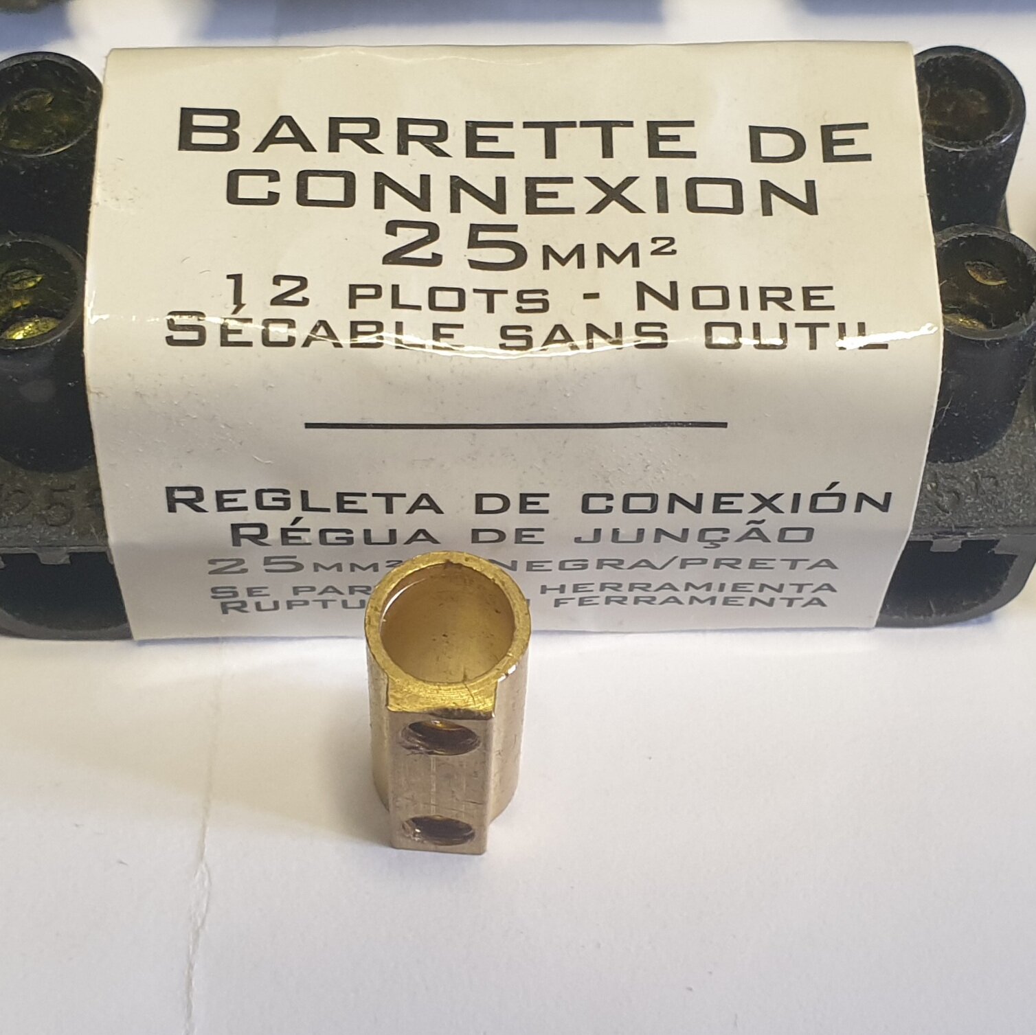

il y a aussi les gros « sucres » d’electricien
Oui comme ceux-ci :
