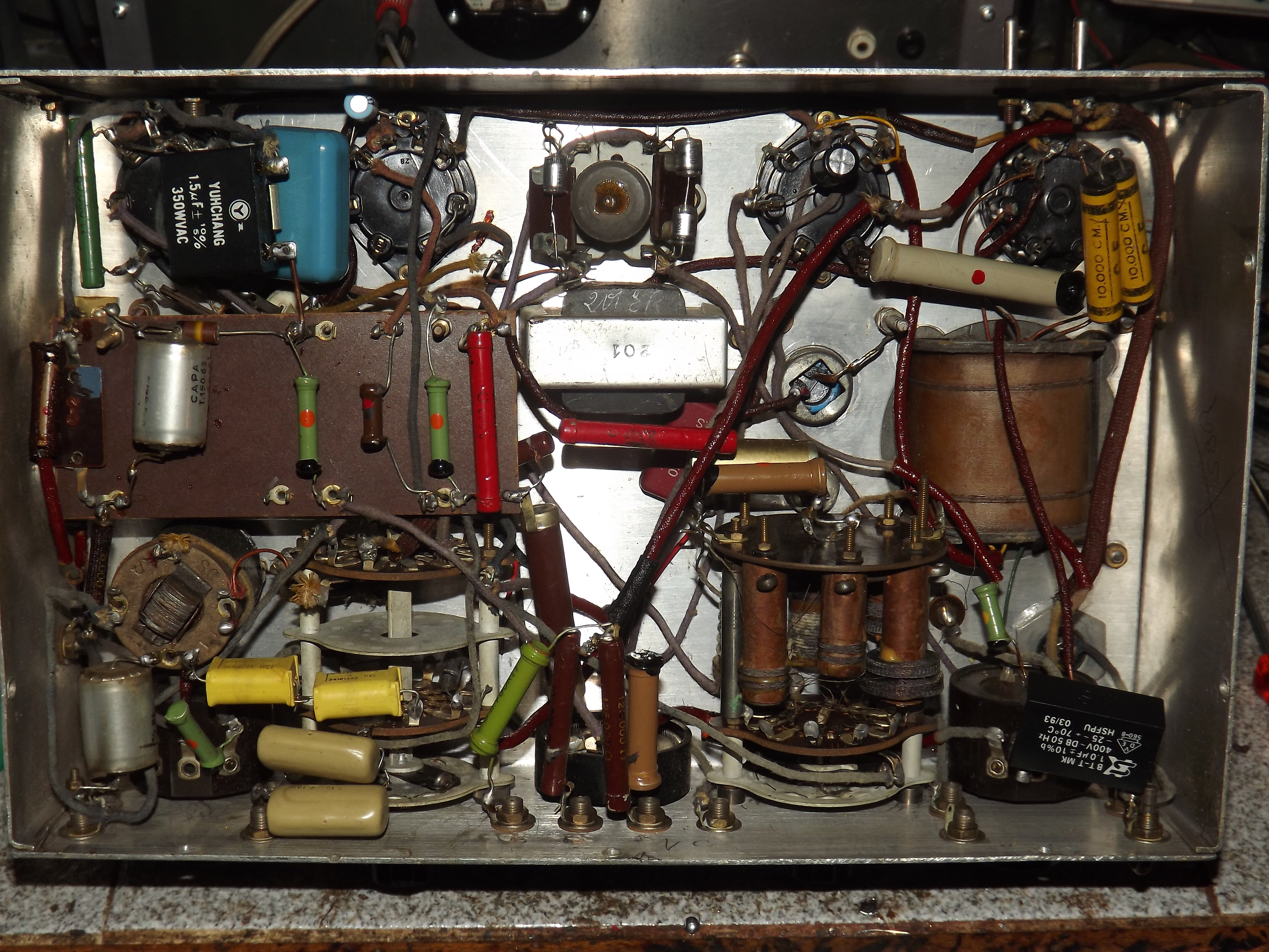

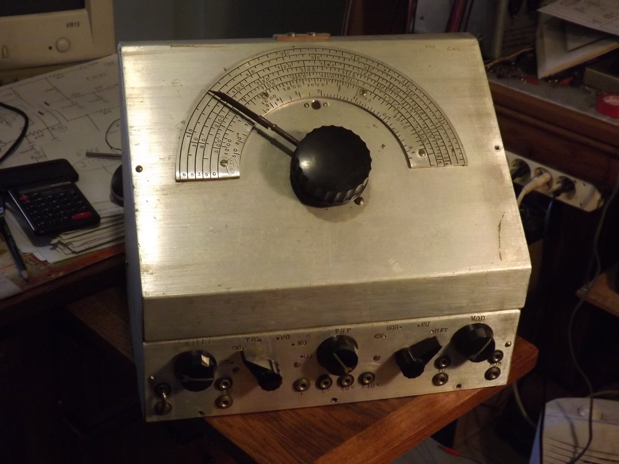

Je possède cet appareil de Lucien Chrétien >>>
Hétérodyne Biplex, ( Boucher et Cie) de 1935. Licence Lucien Chrétien.

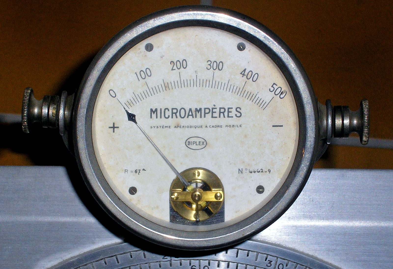

as tu le microampèremètre?

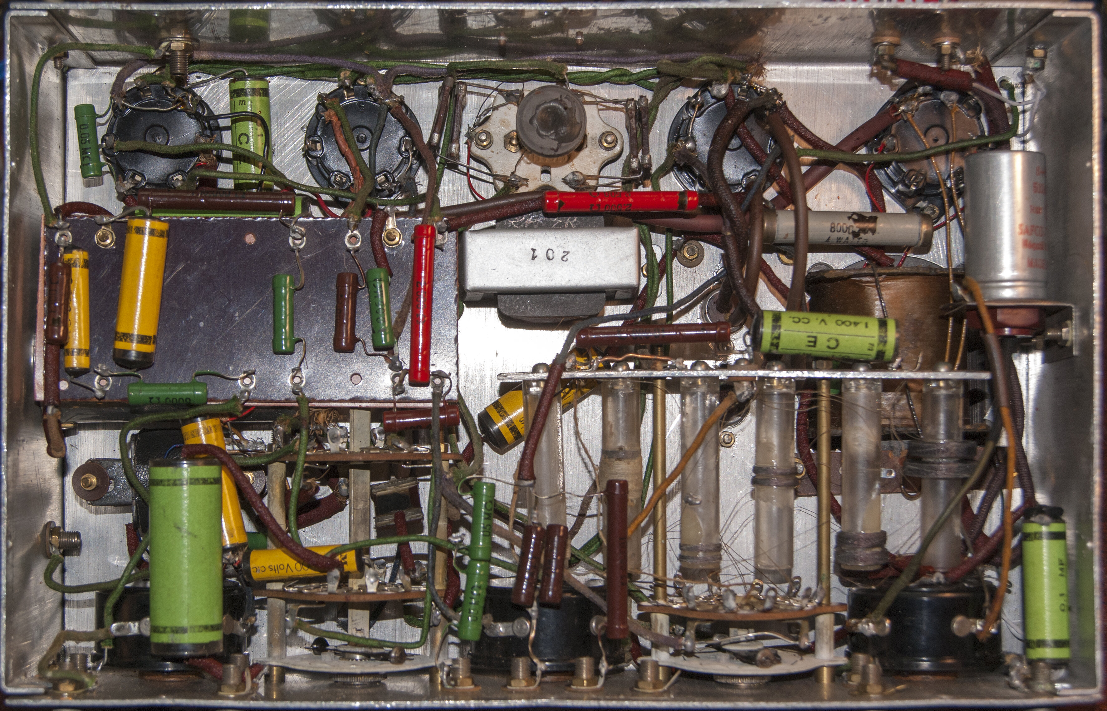

Non mais c’est surtout qu’il y a un fil qui se balade et que je n’ai jamais su où le rebrancher tant ce truc est « biscornu ».
Il a fait fort le Lucien!
le fil doit avoir deux bouts… où est branché l’autre?
licence Lucien Chrétien, n’implique pas que ce soit lui qui ai conçu la chose.
Tu as ce Biplex?
oui. (fiche 63911)

Je ne vois plus ce fil en l’air.
Je suppose que son autre bout a fini par casser et maintenant ce fil est carrément manquant; je ne vois pas d’autre explication.
si c’est un fil du bloc d’accord, il faut la loupe…
Je crois qu’on est mal barrés!
bon, si u as des vérif à faire, tu me dis.
il n’est pas ouvert, mais il est accessible; ce n’est pas le cas de tous les appareils…

Je te remercie mais je ne vois pas comment s’en sortir sans vérifier tout le câblage.
Je me souviens que c’était un fil assez long sous gaine marron.

il a l’air d’avoir déja été révisé. il ne fonctionne pas du tout ? La recherche de panne devrait mettre en exergue le manque.
C’est moi qui aie remplacé tous les condos.
Je ne l’ai jamais essayé à cause de ce fil en l’air d’une part et n’en connaissant pas le mode d’emploi d’autre part.
Je l’ai juste branché (après avoir mis des tubes garantis OK) et constaté une sortie HT fonctionnelle.
