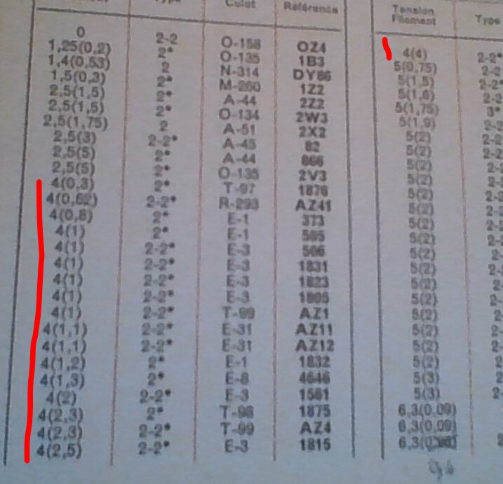

Bonjour à tousJe recherche une valve UU6 ? Si par extraordinaire quelqu’un avait cela..Merci d’avance
@stecha
C’est de l’octal a cotes anglaises chauffage 4V
c’est pour cela que tu en cherches une ?
diodes ou reculotage d’une valve 4V
C’est pour cela. N’étant pas un acharné du purisme, j’ai bien peur être obligé de passer par la 1N4007 + résistances .
Recullotage, oui, mais il faut bien être anglais pour avoir un chauffage 4 volts!
Cela réduit le champ des recherches!

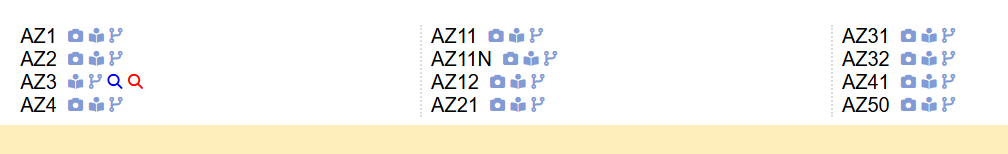

on a les meme a la maison en valve 4V on a du choix
la 506 et bien d’autres
J’avais omis d’écrire « les 4 volts ne courent pas les rues… -chez moi »!
