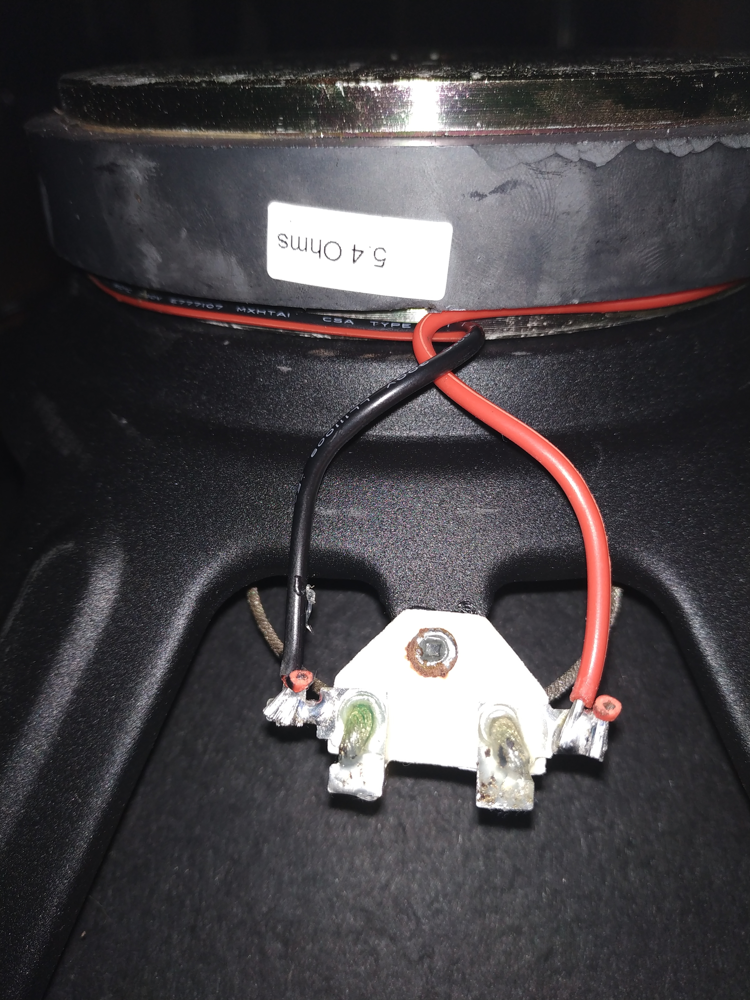

bonsoir,
j’ai acquis cela récemment avec ses HPs :
sauf que je connais pas sa référence sur “horn plan”. (ni même l’ancien proprio)
un ami me dit des HD15 custom…mais pas sur.

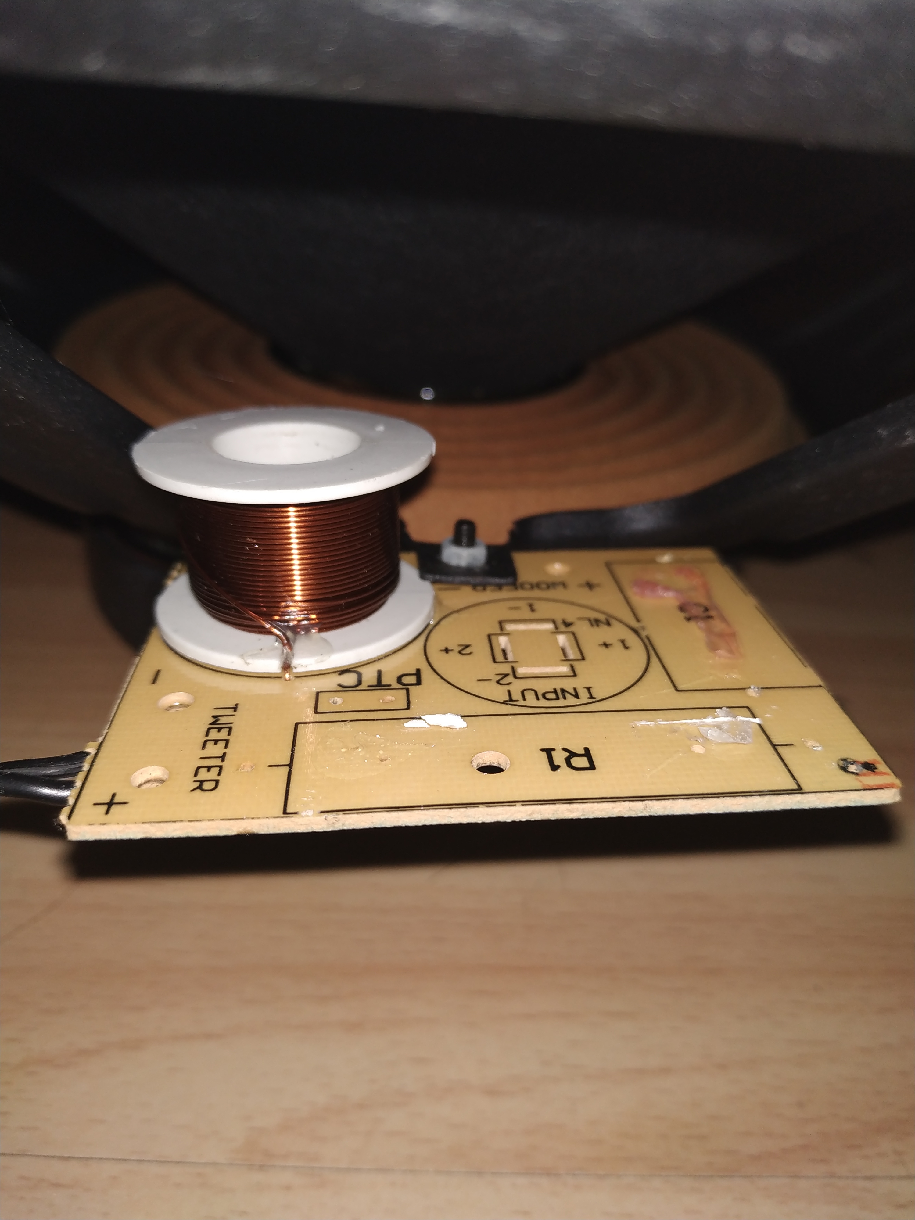

les HPs de 38 cm (fabrication loin d’etre entrée de gamme a vue d’œil mais pas de marque…) sont filtrés avec une simple bobine.
quelq’un en as-t-il déja croisé et si oui quels sont leurs référence ?

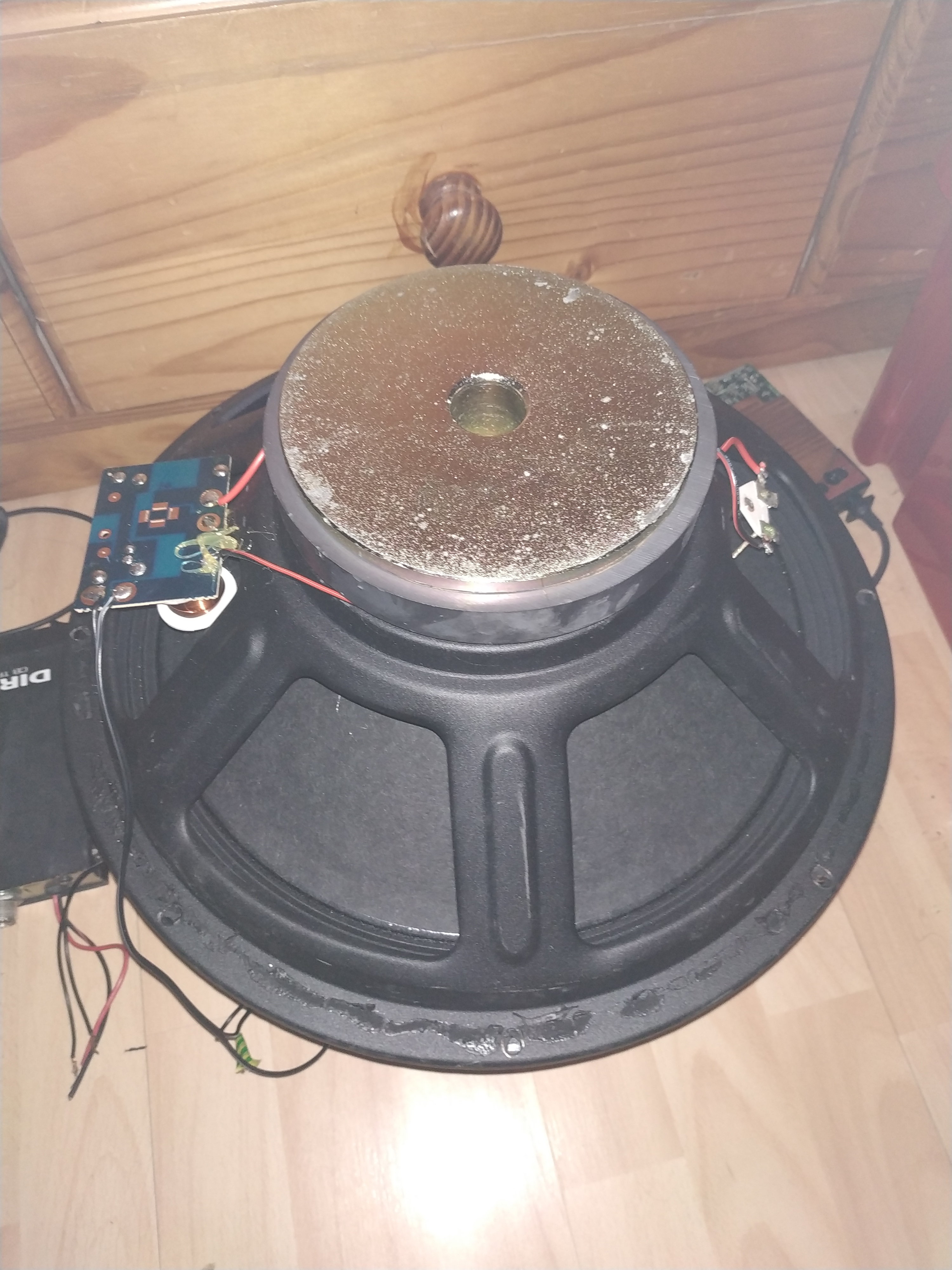

@delannoy_paul : oui ce sont souvent ces HPs la qui sont utilisés…le mien y ressemble fortement mais…un filtre est présent vissé/collé au HP. (montage propre et sans doute “de série”)
et vu les dimensions ce ne sont pas des HD15…les miens sont plus grand.

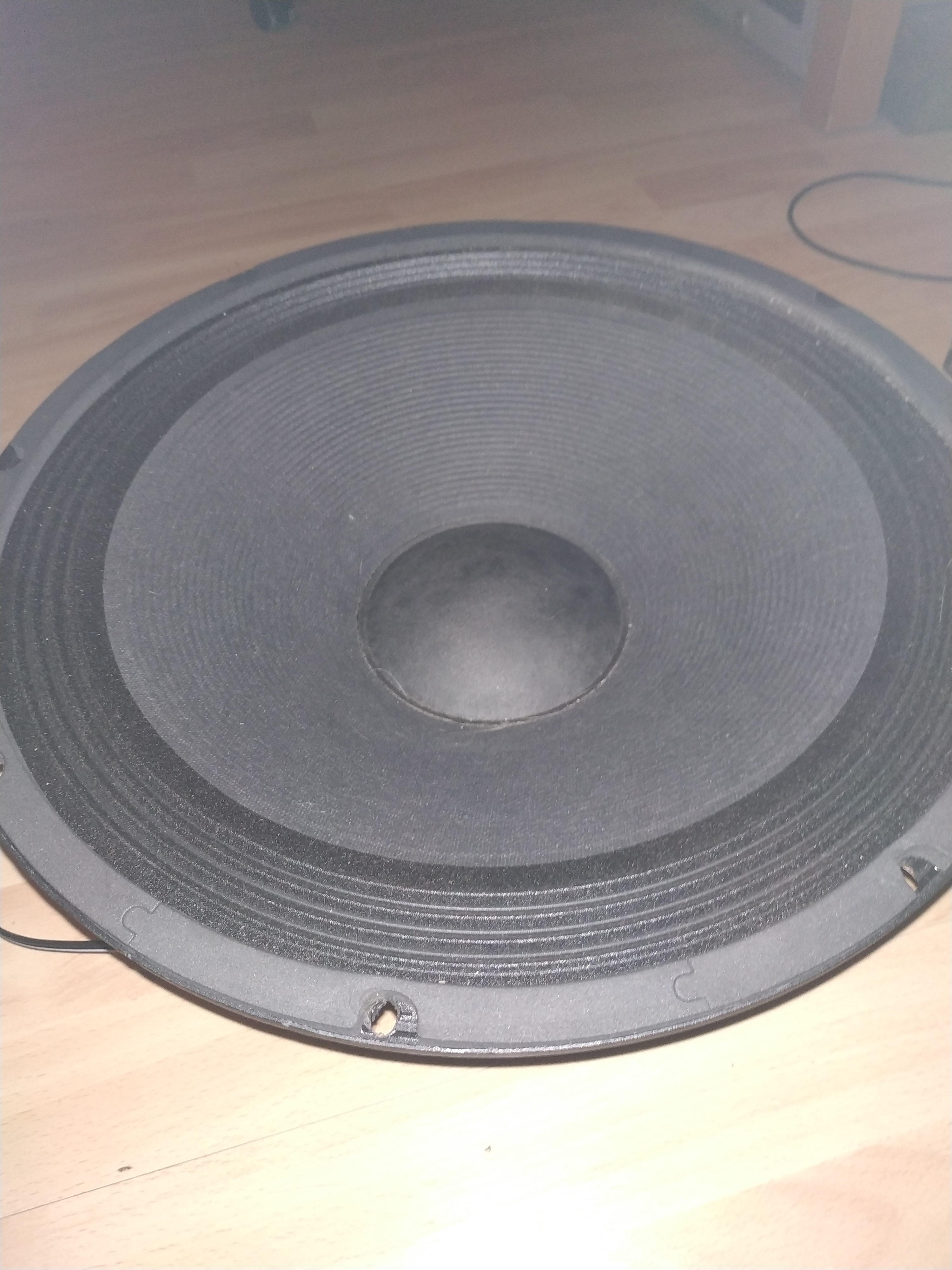

si tu peux donner les dimensions et ajouter une ou deux photos des HP

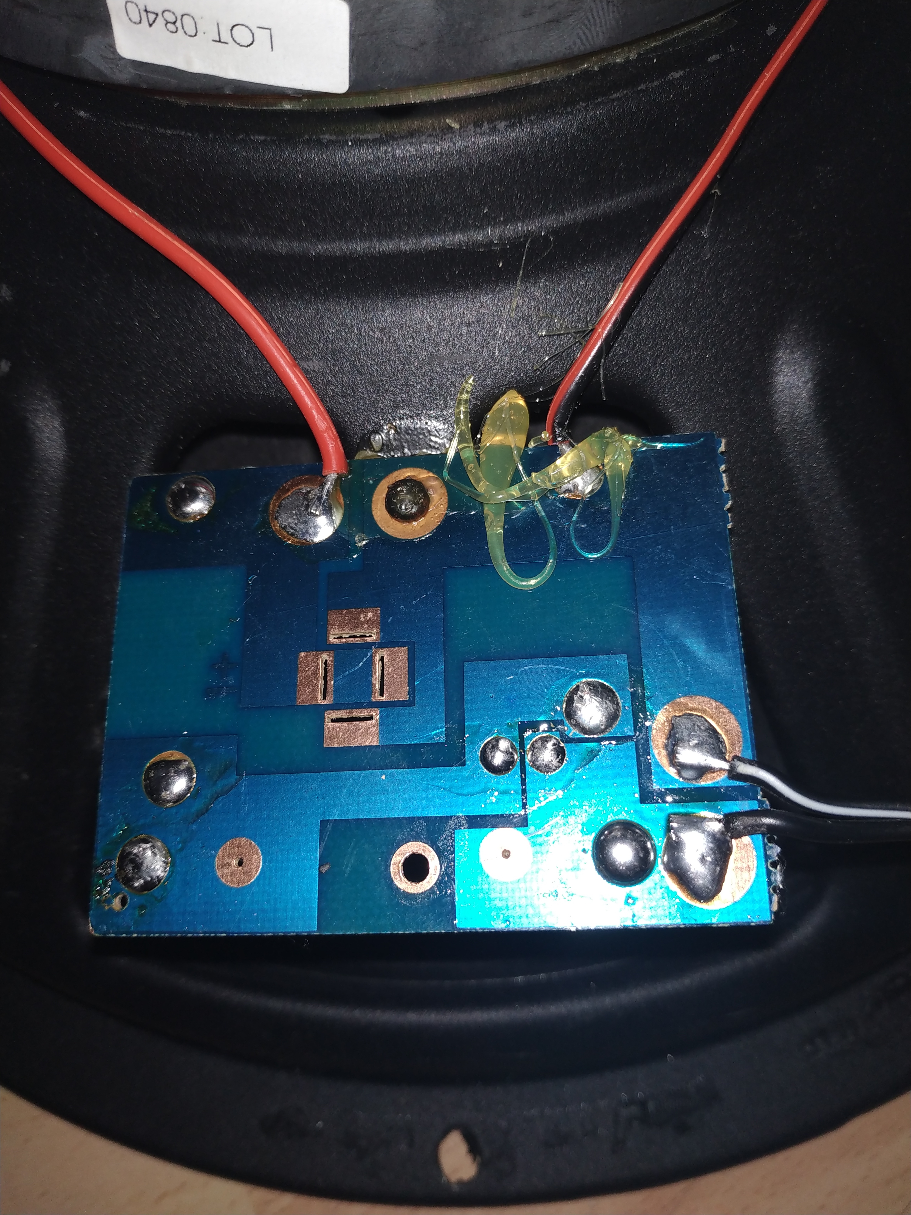

je viens aussi de voir qu’ils ont été mal branchés…voila pourquoi sans doute ils ont été laissés a l’abandon.

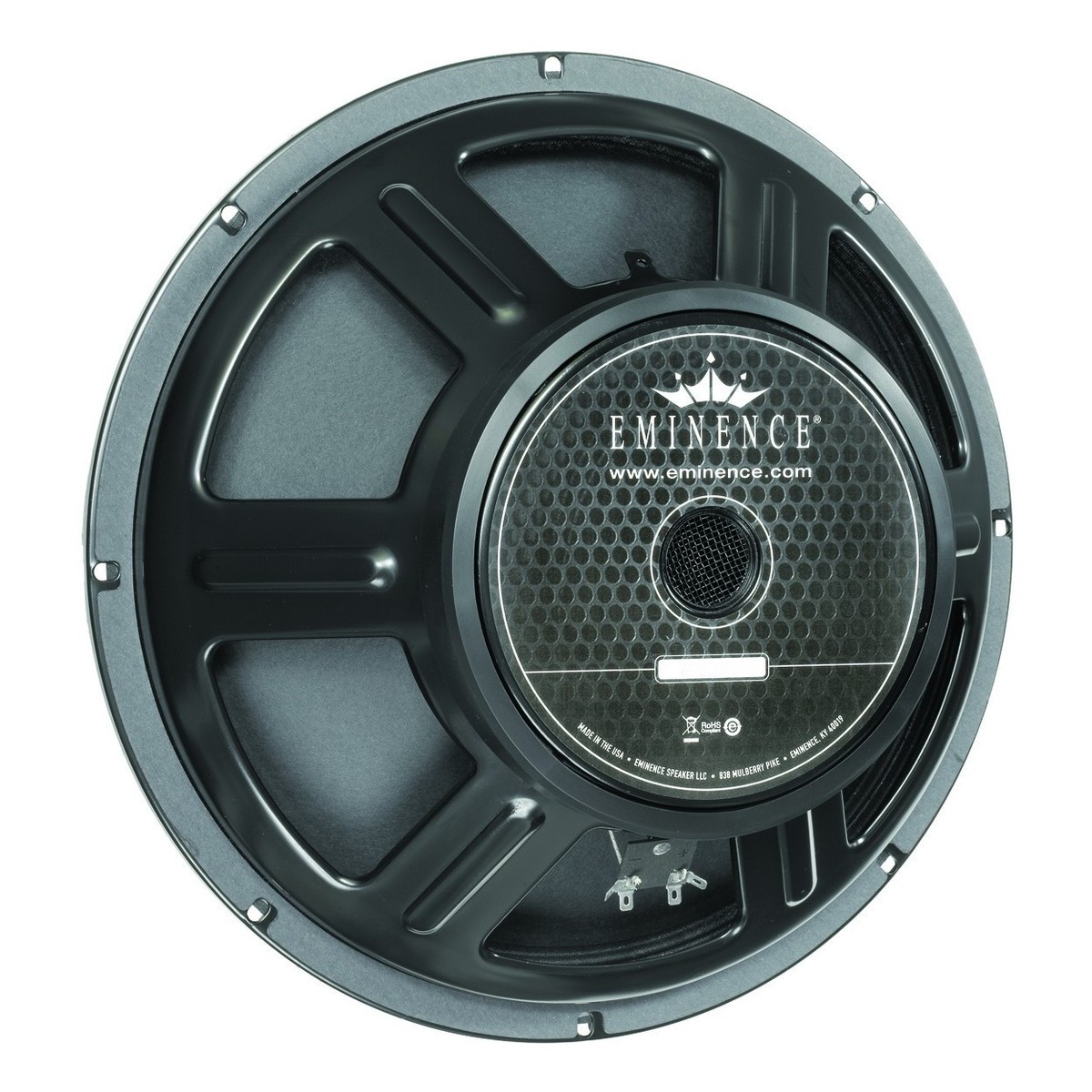

ca ressemble a des HP eminence
les HP ressemblent a du B S T (l’ancien BST qui étais bon ! pas du B S T actuel qui est du Boost !) ou du Eminence (séries saladier tôle)
La position de la carte filtre et la manière dont elle est câblée est bien bizarre , elle devait normalement être “au cul de l’enceinte” et soudé a une prise speakon dont on vois très bien l’implantation !
(ça fait bricolage …)
Ce matériel n’est pas bien ancien (justement parce prévu avec prise speakon, type de prise qui n’existais pas dans les années 1970-80 )

bonjour

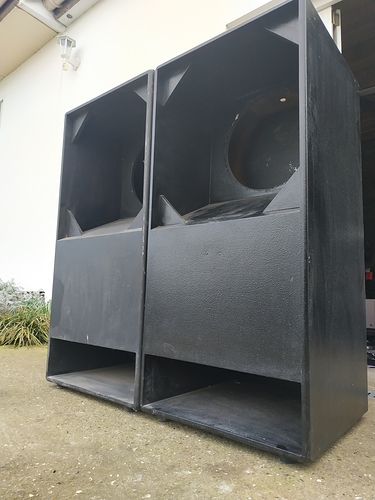

c’est juste des caissons de basse probablement prévus pour fonctionner conjointement avec de hp médium aigu à pavillon , ce qui explique le filtre partiellement câblé ( passe bas )
pour l’aigu un deuxième filtre partiellement câblé également devait être utilisé la présence d’une résistance de puissance pourrait laisser penser l’utilisation probable de piezzo
je ne sais pas si c’est une réalisation industrielle, mais la conception est logique
par contre faudrait revoir le branchement
basse en série avec la self
tweeter piezzo en série avec la résistance de limitation
les deux groupes en //

ca ressemble a des “chateaux” de sono de (grosse) discomobile, ou de manège forain …C’étais en plusieurs éléments pour des commodité de manutention et de transport (ici on aurai “que” les caissons de graves, qui devaient être utilisé conjointement avec des têtes d’aigu pouvant être a une voie , généralement a tweeters piézo pour les modèles basique…Soit a 2 voies, avec un HP de médium dynamique, et un tweeter piézo ou compression… ).
Il y avais diverses marques qui faisaient ce genre de matos, mais en petites séries, avec une construction parfois assez artisanale ( Blue-sound, Fertin, NSX, ou plus anciennement M.I, Lyon forge, ou encore Gougeon …)

@delannoy_paul : j’ai trouvé ce qu’il faut…dans mes fonds de tiroirs.
une inductance avec batonet ferrite fesant 2.26 mH a la mesure + un condensateur de 8 uF NP.
j’essaye cela et je vous tient au courant.
@slouptoouut et @furet36 : je vais utiliser aussi avec mes deux enceintes MC grey festival15.
j’ai aussi placé une inductance en série sur le HP grave.
les twitters piézo (4 en //) sont filtrés via un condo (4 uF) + résistance (3.3 Ohms).
cela me permet d’avoir une séparation correcte sans en faire trop.
mon ampli maison prendras en charge les 4 HP…il en est capable j’ai déja fait des essais avant.
impedance MCgrey : 8 Ohms
impedance caissons : 6 Ohms
l’ampli peut descendre jusqu’a 2 Ohms en sortie donc pas de soucis.

filtre essayé : trop d’aigus arrivait encore a passer…je mets un condo de 6 uF en // sur le 8 uF : bingo !
j’en ai fait l’essai et ca dépote :grin:
je pense mettre encore un de 4 uF en // histoire que cela soit vraiment filtré parfaitement.

pour des artisanales : cela me semble trop bien fini sur le coté finissions…j’ai un gros doute la dessus.
après je peut faire un croquis rapide vue de profil pour voir.
