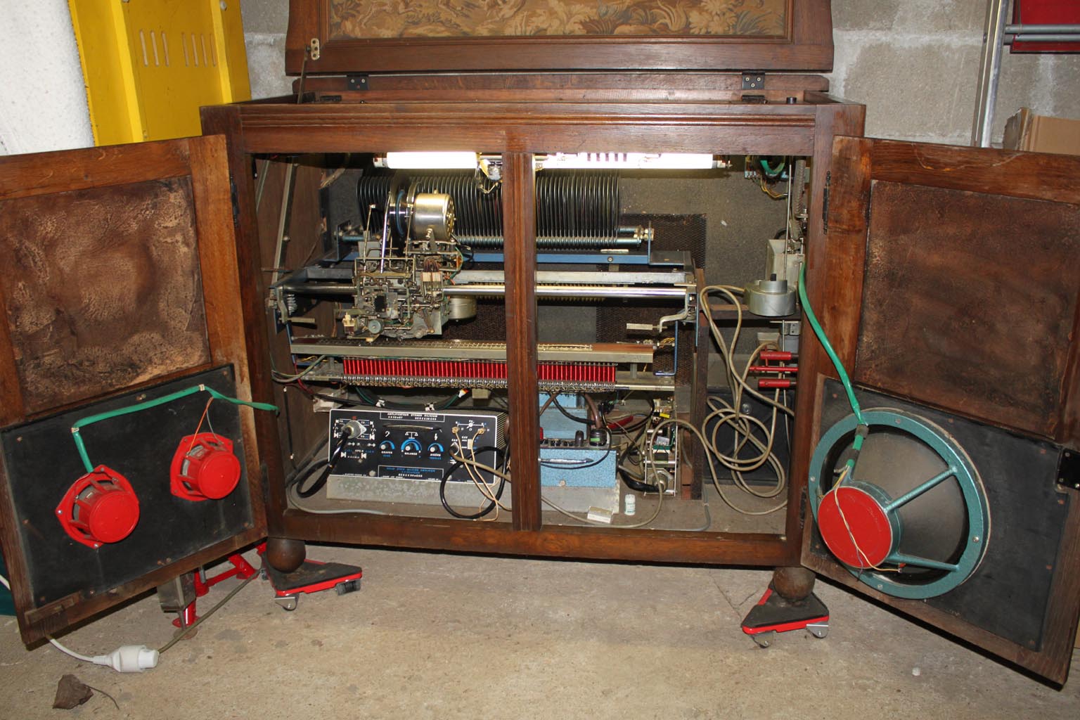

il a été pas mal bricolé ton machin il a perdu son beau HP cabasse d’origine
normalement, il n’y a qu’un haut parleur de basses double bobine
sur la porte de droite et deux tweeters rouges cabase également sur la porte gauche
pour se retrouver avec un medley de HP seeburg et Rock ola récupérés je ne sais ou ( probablement sur d’autres machines )
si tu veux le remonter à l’origine, j’ai tout ça récupéré sur son petit frère
son grand frère
attention il pèse un ane mort ce truc faut entre deux et trois personnes pour le bouger
C’est très lourd ,il y a aussi des`blocages par vis pour le transport pour éviter au support chariot de bouger ,on les aperçoit à droite sur la photo
Salutations Jean-Luc
bonjour
oui deux vis pour comprimer les ressorts de suspension et une pour bloquer le chariot ( pas très comode à mettre en place )
christian
Bonjour merci pour toutes ces informations, effectivement il a été pas mal bricolé par mon grand père.
Le soucis est que je ne me sens pas du tout de faire les réparations moi même…
Oui, les réparations sur ce genre de matos sont plutôt pointues et ne sont pas à la portée d’ un novice.
