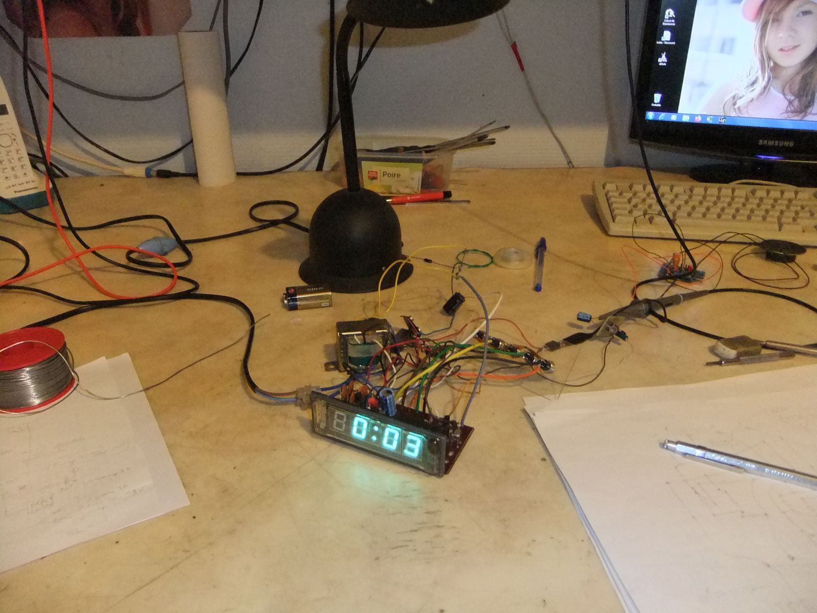

Si ça clignote c’est qu’il n’a pas pris en compte les actions sur les poussoir de mise à l’heure
Probablement sur celui qui indique si on règle l’heure où la sonnerie
Ou peut-être une coupure sur le circuit ou un fil coupé
Certain montages sont assez « tordu »
Je suis justement en cour de remontage à partir d’une épave trouvée à la déchetterie
J’ai dû refaire un clavier complet
