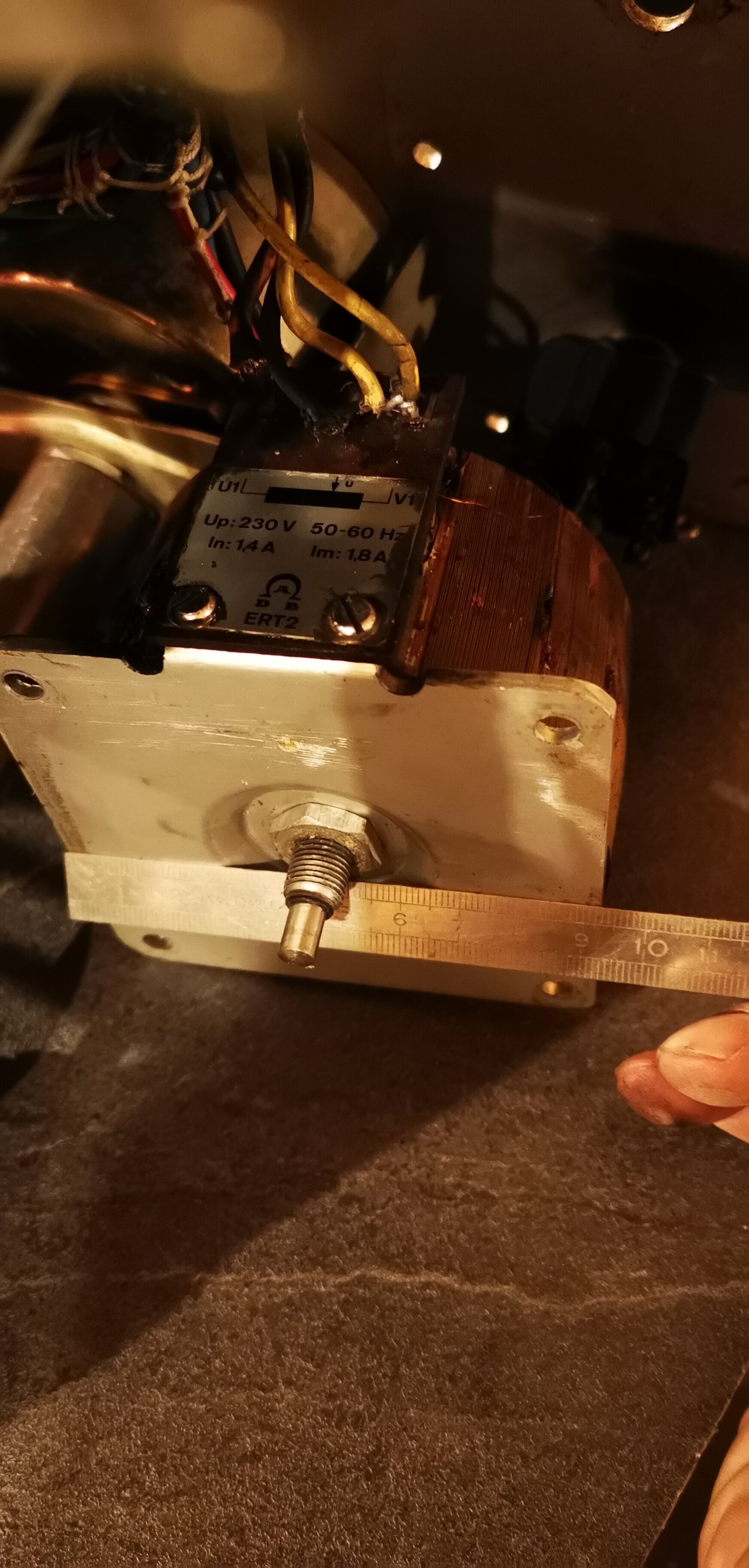

Je suis à la recherche d’un rhéostat bobiné non pas pour un montage radio, mais au service de la mécanique ! Il est monté sur mon banc Souriau pour allumeur.
Le modèle d’origine est un ERT2 prévu pour un I de 1,4 A, la largeur de la platine est de 9,2 (après ce n’est pas le critère principal.

Ce n’est pas un rheostat c’est un Variac.

Quel est son problème, coupé? curseur bon? en général c’est indestructible si protection de tete adaptée.
Patrick
s’il est coupe , cela se repare avec un pu de doigté
il faut voir l’etat de la piste , si qq spires ont crame la reparation est possible
et pour info le variac etant un auto transfo la protection en tete ne sert a rien elle doit etre faite par un fusible ou un disjoncteur placésur le fil du curseur et pas ailleur.
dans ce cas un fusible de 1.4A

Après 300km, j’arrive chez le vendeur et afin de ne pas repartir avec appareil « en l’état », j’ai demandé de faire des essais; mise sous tension puis variation de la vitesse, super ça fonctionne! mais (oui, il y a toujours un « mais ») quelques secondes après, ça à fait le bruit d’un gros pétard mouillé, avec flash et fumée… en gros j’ai réussi à repartir avec, quelques centaines d’euros en moins.
Arrivé à la maison, j’ai remarqué que les spires étaient partiellement recouvertes de vert de gris. J’en au déduis que la corrosion à crée une diminution de la section et à finir par faire fondre le fil et cramer ce qu’il y avait autour. J’avais débobinné quelques spires malades et refaire les jonctions.
Ce dépannage de fortune à bien fonctionné quelques années et cette fois-ci, ça a encore cramé, mais visiblement, le local dans lequel il avait été stocké était un peu humide (grange pas chauffée). Il y a des parties recouvertes de vert de gris…
Sur le net, j’ai trouvé d’autres cas similaires; il ne faut pas oublier que ce genre de matos était et n’est pas stocké dans des locaux bien chauffé comme pour nos chères TSF…
En gros, ce modèle souffrirait sérieusement de l’humidité.

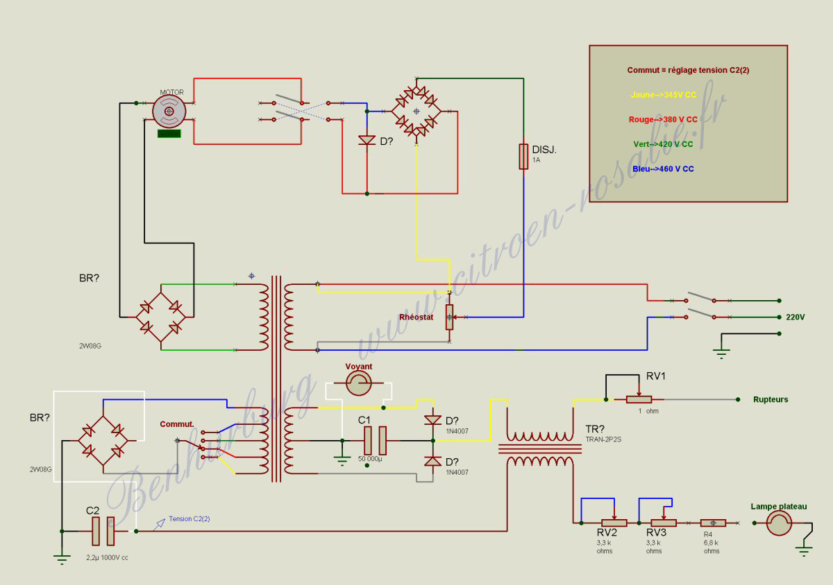

Pour info, j’ai joint le schéma électrique, ne pas prendre en compte les couleurs des fils sur la partie alim du moteur. Pour quelle raison ce moteur (moteur universel) est-il alimenté en courant continu qu’alors on peut faire de la variation sur ses homologues alimentés en alternatif?? :question:

Ces Variacs se trouvent un peu partout brocante ou neuf pour moins de 100roros.
Le schéma indique qu’il est destiné à faire varier l’excitation d’un moteur à charbons de 0 à 460 Volts.
Ce qui n’est pas rien à couper en courant continu.
Bien vérifier les contacts de l’inverseur de sens de rotation et l’état de la diode anti retour.

Le bobinage d’un Variac n’est pas une mince affaire ! :wink:
Outre le fait qu’il s’agit d’un tore, il faut savoir que le bobinage une fois terminé doit être collé, le vernis émaillé doit être retiré sur le passage du charbon et la piste doit être traitée pour lui assurer durabilité et stabilité contre les étincelles…

En général la réparation d’un variac est délicate :astonished:n peut débobiner une ou deux spires autour de la coupure et refaire la continuité avec un morceau de clinquant de cuivre afin de ne pas trop perturber le passage du curseur
On peut trouver en neuf , souvent avec la désignation « autotransformateur variable »

Oui Pierrot, j’ai remarqué que le fil était collé… le plan b est abandonné étant donné que j’ai trouvé le bon modèle par Zizouille que je tiens à remercier!
F6CER, j’ai déjà débobiné, mais cette réparation n’aura durée que quelques années, juste assez pour m’en servir de temps en temps.
