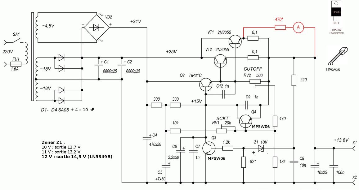

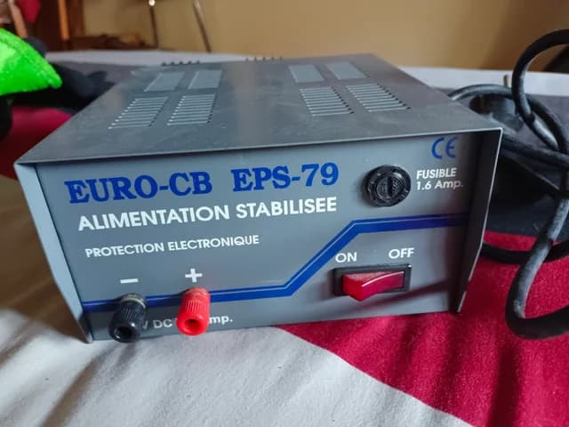

Recherche schéma alimentation Euro CB EPS -79
Shéma alimentation EPS 79 2 2 N 3055 1 TIP 31 1 2 N 6717 et un éclaté Q 3
Il ne manquerait pas quelque chose?

Recherche schéma alimentation EPS 79
C’est de ça qu’il s’agit?
Le schéma ne doit pas être bien compliqué à relever.
Hello,
j’ai mis sur le GL la semaine cdernière les schémas de ces alimentations!
il y a aussi la 1012 avec deux transistors 2N3055 en //
Merci beaucoup il me manquait la référence du transistor éclaté
