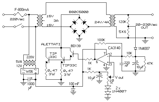

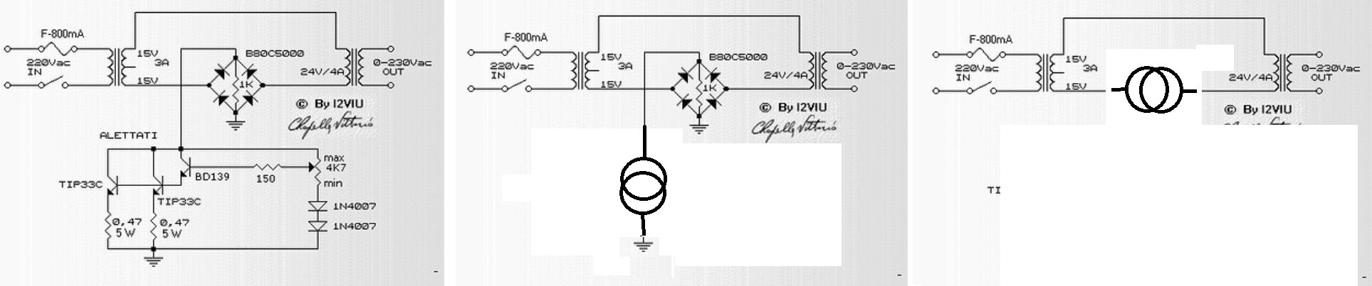

Recherche schéma alimentation variable Anpico 0 à 220 / 35 VA
la tension de sortie n’est pas stable en fonction de la charge
legere amelioration e attaquant les transistors par l’emetteur
une contre reactio avec la tension de sortie resou le probleme de sa stabilisation

dans l’article original de la revue italienne il y avait un second schéma avec stabilisation de la sortie (pas retrouvé).
le reglage se fait par un genrateur de courant
un transistor en emetteur commun , vu du collecteur est un generateur de courant
Evidemment si CYROB l’a dit, tout est dit, c’est gravé dans le marbre et il ne reste plus qu’à dire amen.
Le second schéma qui était proposé sur le site italien fonctionne mieux.

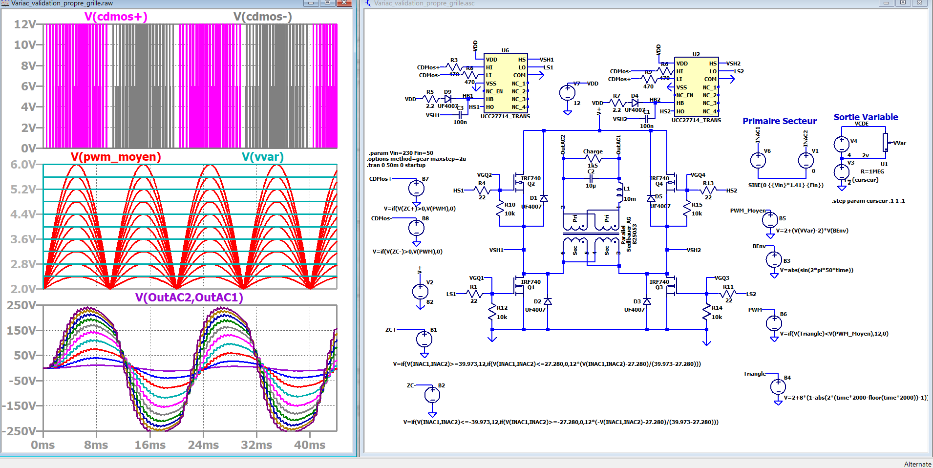

Pour alléger le schéma, les drivers High side et Low side on été « encapsulé » mais ils intègrent chacun tous les composants nécessaires.
L’autre solution, ce serait d’utiliser des drivers du commerce à l’architecture interne sans commune mesure avec les miens et quasi impossibles à simuler en l’absence de librairie constructeur.
oups, c’est des moutons a cinq pattes avec des béquilles :rofl:
Peut-être, mais c’est une des seules façons de faire et entre nous, c’est ton schéma qui est bancal… :rofl:

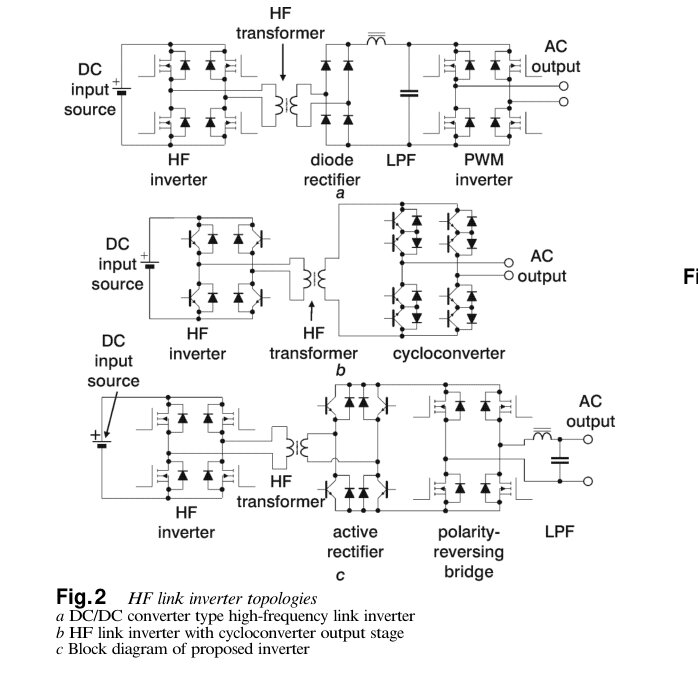

Après avoir trituré les simulations dans tous les sens, la conclusion est sans appel!
Un Variac électronique digne de ce nom, pas le bouzin présenté par Cyrob, ne présente aucun intérêt.
Avec un transfo de sortie sur noyau Ferroxcube, il y a tellement de pertes HF dans le matériau que la porteuse 50Hz (la tension qu’on veut récupérer) se réduit à une peau de chagrin de quelques volts.
Pour obtenir de nouveau du 50Hz en sortie, il faudrait redresser le secondaire puis le redécouper avec de nouveau un pont eh H de 4 mosfet et de 4 drivers.
Rechercher « Cycloconvertisseur sur le net »
Une véritable usine à gaz.

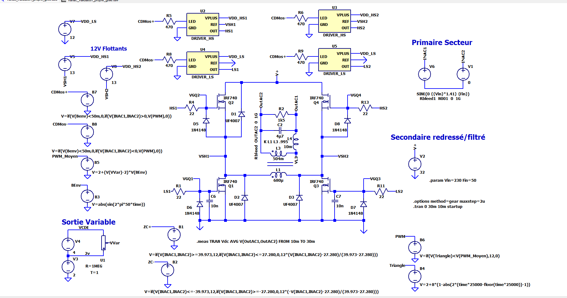

L’autre solution, à condition d’avoir des transfos de récup, c’est de les utiliser avec une fréquence PWM de 1 à 2kHz et de préférence il faut 2 transfos toriques 200 à 300VA / 2 X 48V pour atteindre une tension de sortie de 250V crête crête.
Ma conclusion après tout ce temps passé (mais pas perdu), rien ne vaut un bon vieux Variac des familles.
Si toutefois, certains voulaient se lancer dans l’aventure, je serais ravi de les accompagner dans leur réalisation.
Et allez pour terminer, une dernière simulation avec un transfo torique 2 x 30V du commerce (Seldbauer)
Courbe du haut : Commandes envoyées alternativement au pont en H
Au centre, principe du réglage de la tension de sortie par potentiomètre (VVar sur la courbe)
En bas, la tension alternative en sortie sur une charge de 1.5K, soit 165 mA à 250V crête.

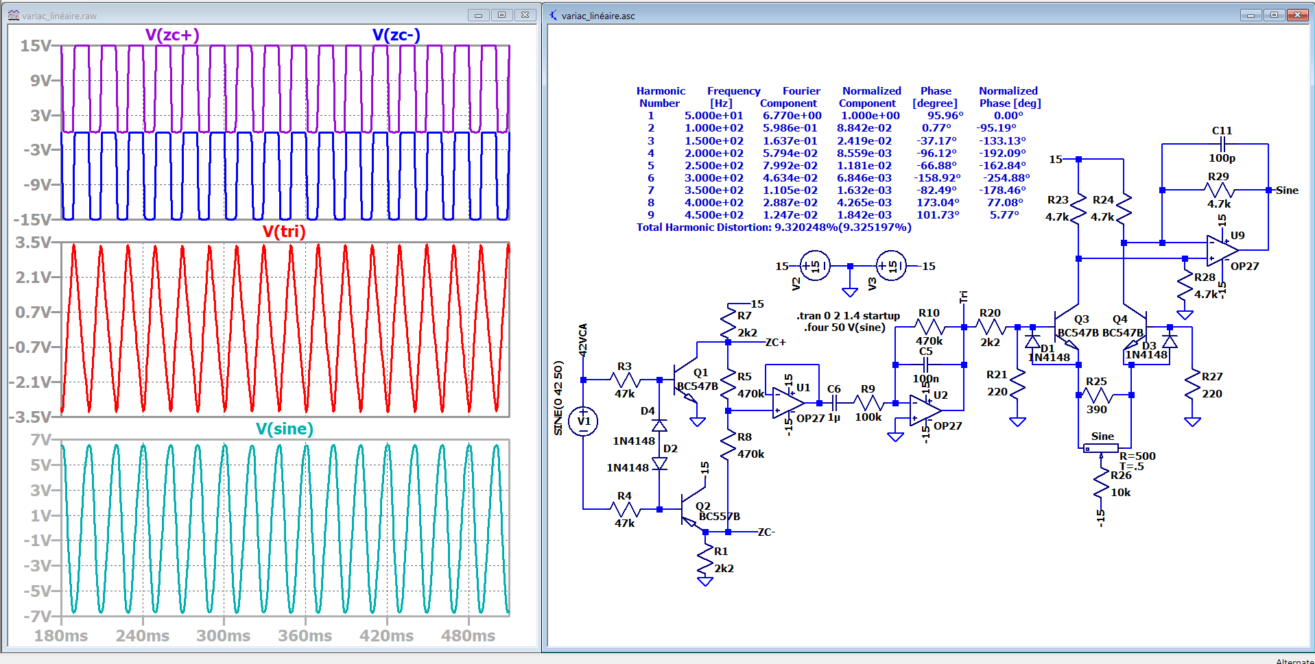

Je ne sais pas si ça intéresse grand monde cette étude de Variac mais j’ai bien avancé.

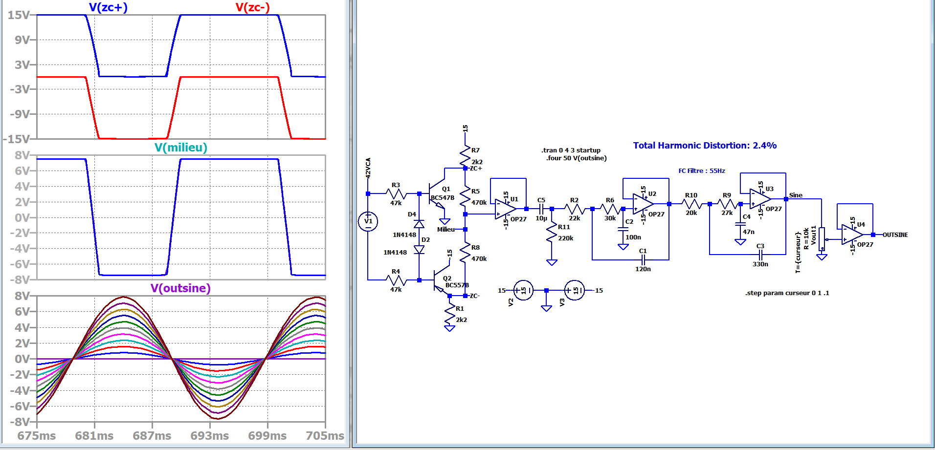

J’ai changé de philosophie pour éviter l’usine à gaz vers laquelle je me précipitais.
La nouvelle voie, c’est directement d’appliquer un filtre actif à partir des détection de passage à zéro du sinus (du secondaire du transfo d’alimentation).
Et ça change beaucoup de chose.
Outre la réduction drastique de la complexité et du nombre de composants, on a gagné en TDH qui est à présent aux alentours de 2.4%, à comparer au 9% du schéma précédent.
Ce TDH est essentiellement du au déséquilibre de quelques dizaines de mV dans les circuits des ZC+/ZC et le sommateur V(Milieu) sur les graphes
Idéalement, il faudrait insérer un réglage d’offset.
J’ai aussi intégré un réglage de l’amplitude du sinus.
Il reste faire la partie amplification en classe AB pour attaquer le transfo de sortie (30v / 230V) et à lui donner un gain fixe pour atteindre la tension AC visée à définir (230V ou plus)

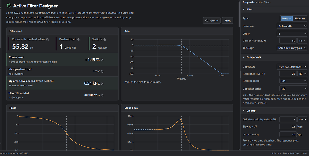

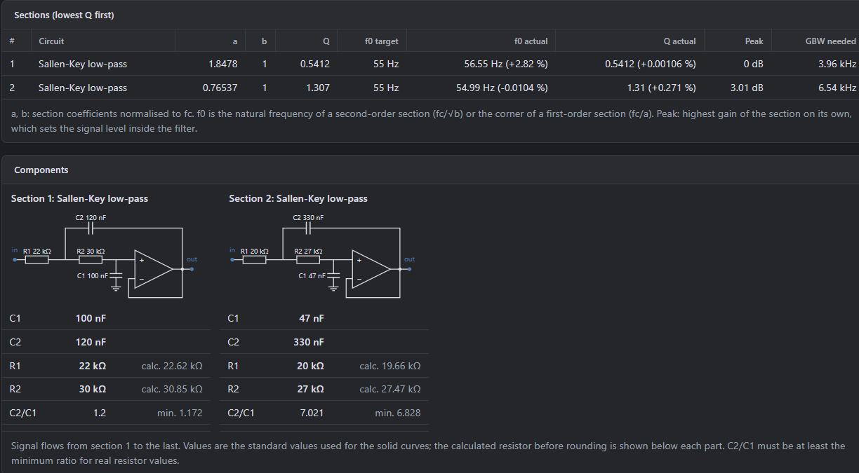

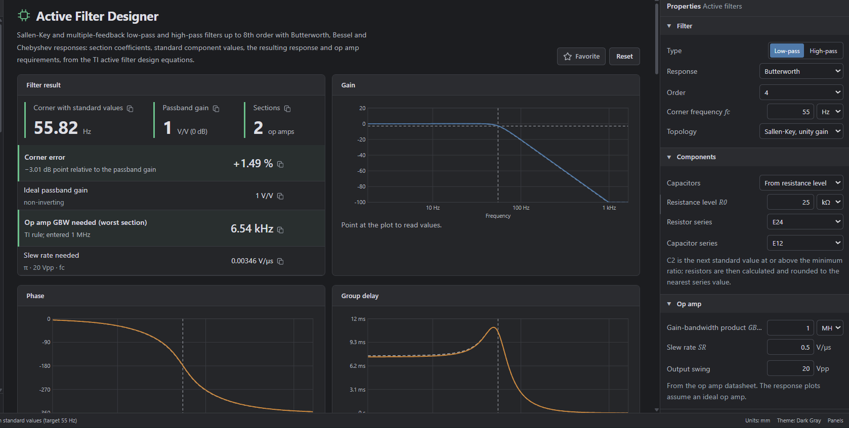

Le filtre a été calculé pour une FC de 55Hz.
La simulation :
