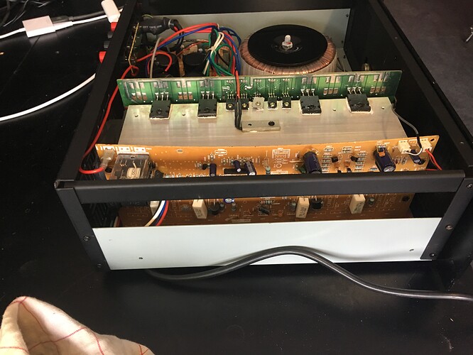

je recherche le coupe circuit thermique qui ce trouve sur le radia voir photo merci
