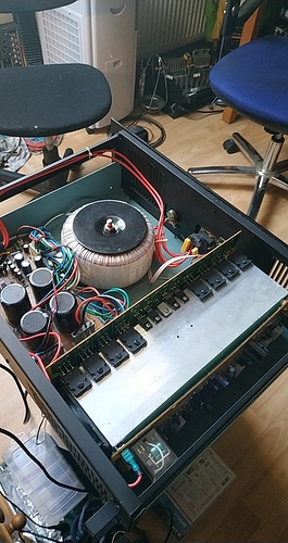

voici une photo de la carte d’origine…
tout rajouter comme sur le schéma ?
encadré en rouge : est-ce une « sécurité » ?
On dirrait bien une protection, mais pas sûr qu’elle soit efficace sur tout les transistors (Avec un gros doute, je dis peut-être une bêtise)

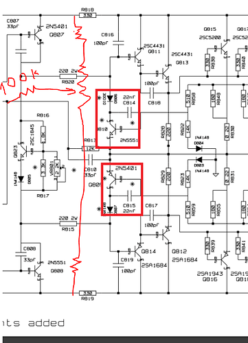

je voudrais désormais insérer un ajustable afin de régler l’offset en sortie HP.
comment puis-je faire cela ?
je chercher a descendre l’offset en sortie qui est de 100 mV pour me rapprocher de 0 mV (10 mV idéalement)
l’ampli fonctionne encore très bien mais je cherche la perfection.
bonsoir,
UP…j’ai un étage qui est a 12 mV et l’autre a 140 mV…:zipper_mouth_face:
bonjour,
je vais procéder a une augmentation de puissance via un boost PA2600 que je viens d’acquérir…
je m’attends a trouver un transfo avec une tension d’alim + élevée et des condensateurs alim avec une plus forte tenue en tension.
si vous voulez je ferait un comparatif des deux amplis coté composants, tensions ect…
la cause : on sent que mes bas-mid pavilloné peuvent aller + loin mais l’ampli est déjà au bout et c’est normal…le HP faisant 600 Wrms sous 8 ohms…le fait de changer de transformateur je devrais etre après dans les 2x700 w sous 8 ohms au lieu de actuellement 2x500 w sous 8 ohms.
je regèlerais le courant de repos évidement.
je cherche toujours un moyen d’insérer un ajustable dans l’étage différentiel afin de pouvoir régler l’offset en sortie HP.
EDIT : upgrade fait !
le transfo du PA2600 fait 9 VAC de + de chaque coté de l’alim symétrique.
4x58 VAC vers 4x67 VAC.
tension obtenu redressé & filtrée : ±93VDC
résultats :
2x650w/8 ohms
2x1025w/4 ohms
Ce schéma me semble bizarre !!
La sortie de l’ampli est rebouclée sur l’entrée non-inverseuse de l’étage d’entrée, par R813.
Ça aurait tendance à osciller.
Dis-je une bétise ??
Par contre, installer une compensation d’offset n’est pas évident avec une double paire différentielle symétrique en entrée.

je recherche toujours le moyen d’installer un ajustable pour l’offset au travers de la double paire différentiel.
s’il y a un offset important voir en premier la symetrie de la double paire differentielle
il doit y a voir un probleme sur les résistances ou les transistors
le gain en CR continue par R813 etant de 1 , autant de mV d’offset en sortie qu’il y en a sur l’etage d’entrée.
il est peut etre possible de « bidouiller » qq chose en branchant une 100K sur les bases
en injectant une tension positive ou negative de l’ordre de qq volts avec un pot mais il faudra peut etre reguler avec une paire de zeners les tensions qui alimentent le pot (si les alims ne sont pas stables)
@radiolo : il n’est pas très important encore…il est a 132 mV pour une voie et l’autre est a 30mV.
je cherche juste le moyen d’affiner cela afin d’atteindre au maximum le 0mV…
remarque : peut être un décalage sur les résistances des deux paires différentiel…meme si c’est des résistances ±1%…a voir.
le PA2400 que j’ai réparé as lui +5 mV de chaque coté…donc c’est ok pour lui.
