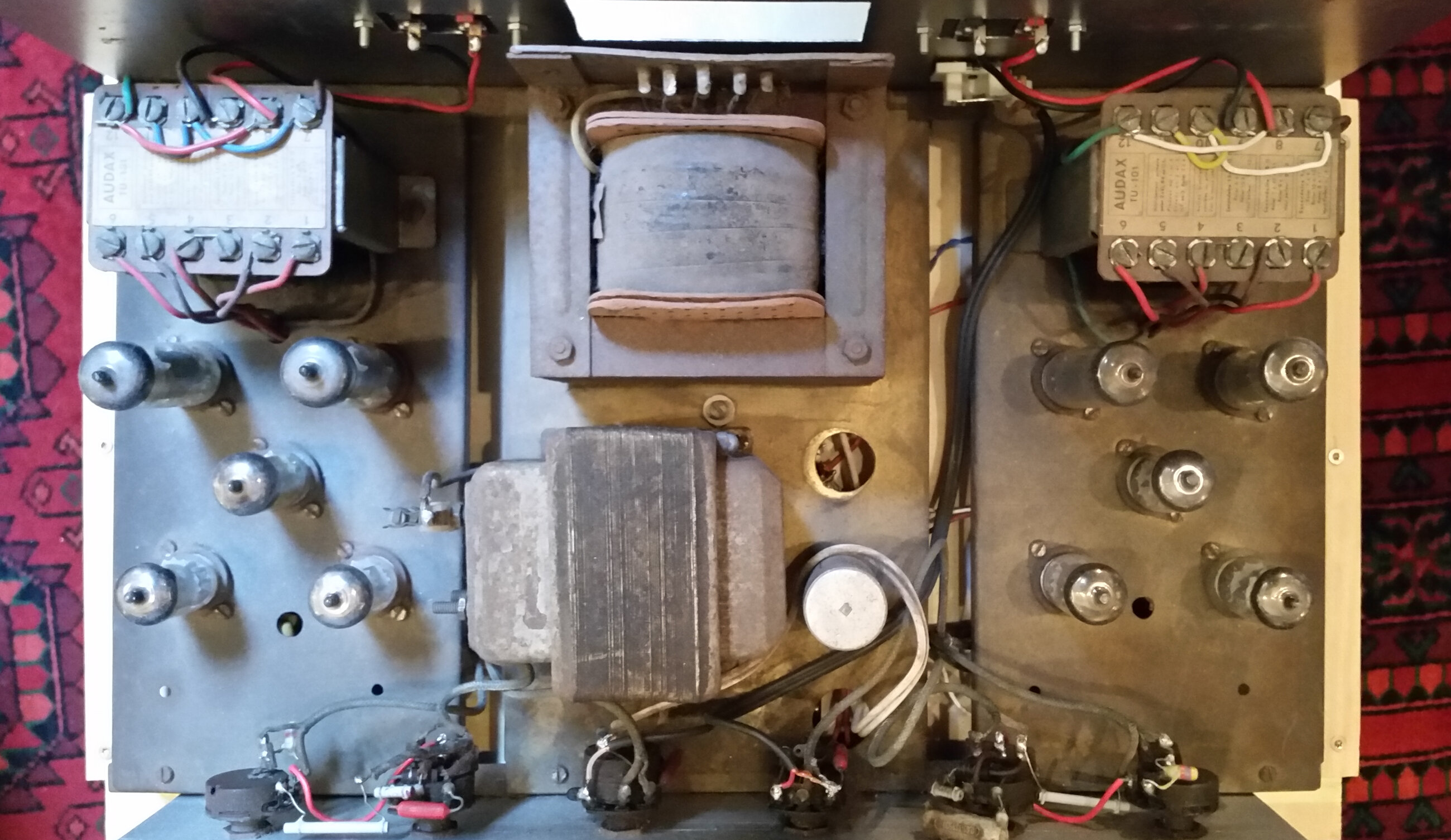

bonjour,
ampli que j’avais fait dans les années 60 en utilisant les transfos de sortie TU101 et PP EL84
bon début de semaine
Raymond
