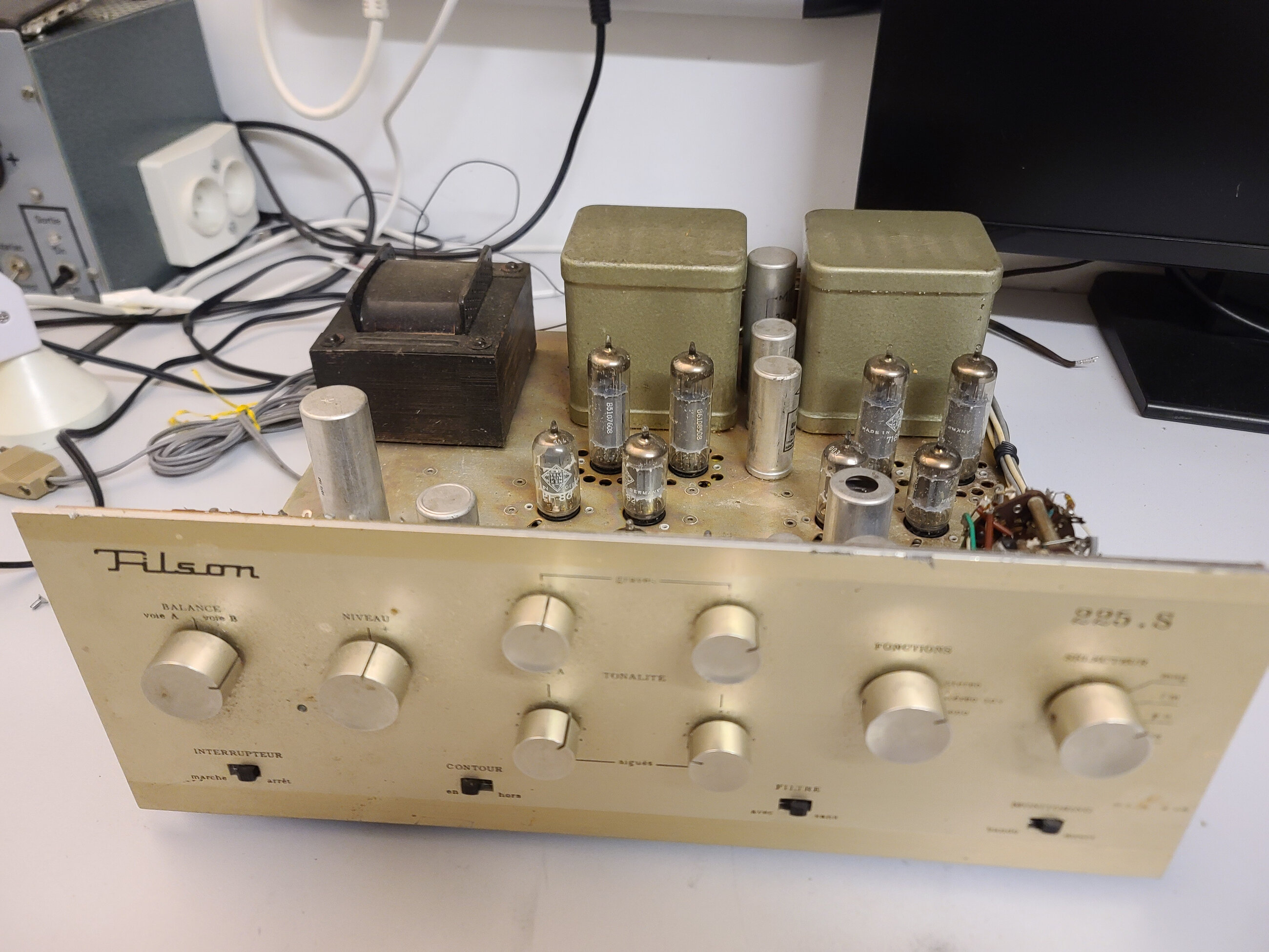

Bonsoir à tous,
cet après-midi, ce bel appareil:
est arrivé à la maison.

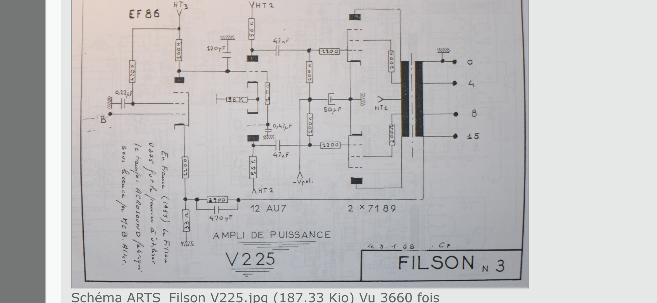

Apparemment complet, équipé de transfos Millerioux AH29B, et de 4 7189.
J’en cherche le schéma, j’ai trouvé celui à base de EL84, qui ne doit pas être très différent, mais pas celui équipé de 7189, si ce n’est quelques morceaux sur audiovintage….
Si l’un d’entre vous a ce document quelque part….
Bonne soirée,
Bonsoir.
Si , on compare EL84 et 7189, depuis le brochage, pente, résistance interne, bref toutes les caractéristique, sont identiques, alors sans s’avancer, on peut en déduire, que le schéma, pour la même configuration, sera le même.
Bonsoir.
Apparemment il y’a un schéma avec 7189 sur Audio vintage, mais il faut s’inscrire.
Si le site est toujours disponible.
Et sur vintage audio héritage. Quelques infos.

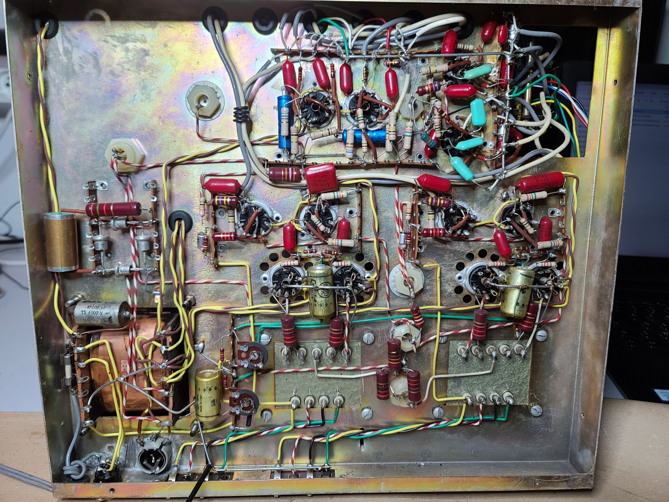

une vue du dessous:
Je n’ai trouvé qu’une capa de filtrage HS, en court-circuit, tout le reste est sain, les tensions sur les loupiottes sont conformes à ce qu’on est en droit d’attendre, le point de repos des 7189 est à 16-18mA.
Aucune capa de liaison ne fuit, rien ne s’oppose donc à un essai….
Je ne suis pas étonné ces condensateurs étaient increvables (ou presque). J’en ai un tiroir. Ils datent des années 70 et pas un n’a dérivé.
Par contre méfiance avec les deux chimiques bleus Philips…
Il est beau ce câblage ! Et les trous d’aération dans le chassis autour des supports de 7189 ça prouve que c’est de la qualité.
Bel appareil :+1:
J’ai bien repéré les 2 capas bleues Philips, elles seront changées, déja eu des déboires avec ces modèles.
Oui, le câblage est joli, aux antipodes de ce que je suis capable de faire!!!
J’ai contrôlé les 7189 au lampemètre, débit entre 45 et 50mA, je ne pense pas que cet ampli a beaucoup fonctionné, à voir comment ces pauvres loupiottes sont poussées dans leurs derniers retranchements!!!
La partie préampli, dont je ne trouve pas le schéma, ressemble comme deux gouttes d’eau à celle de mon Jason A2-35, la partie phono est utilisée pour toutes les entrées, avec des atténuations et courbes de réponse différentes…

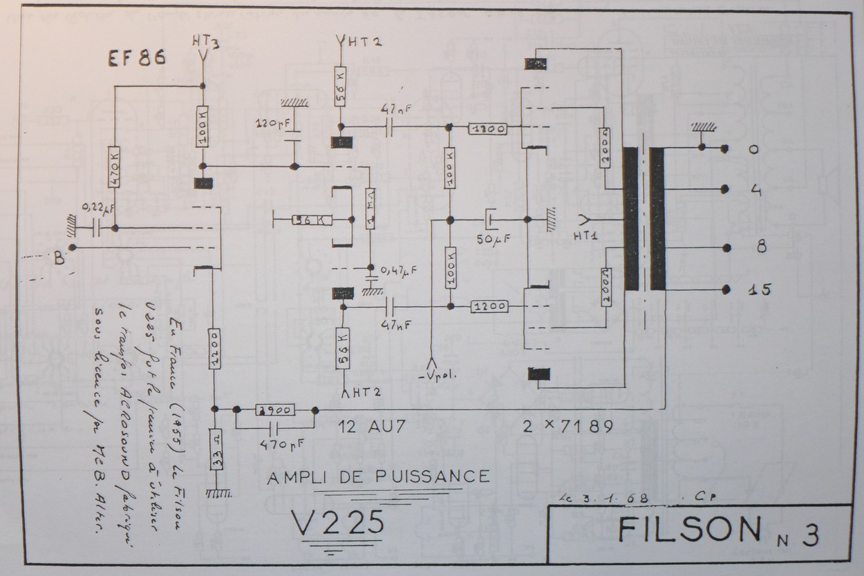

La partie puissance, ce schéma, donc:
fonctionne à la perfection.
2x15W avant écrêtage
Linéaire à +/- 0,5dB de 15Hz à presque 30KHz, merci monsieur Millerioux!!!

Filson preampli ES33.pdf (8,3 Mo)
Ci joint schéma préampli FILSON , si ça peu vous dépanner.
Amicalement
Merci @hrh , mais j’ai bien peur que cela ne corresponde pas…. Sur votre schéma, il y a une EF86 en entrée, alors que le mien est équipé de triodes ECC83….
Sinon, dans le principe, c’est identique: le préampli RIAA sert pour toutes les entrées….
EDIT: je me rends compte que seule l’entrée AUX utilise aussi le préampli RIAA, regardé sur le mien, c’est identique!!! Une entrée micro?
