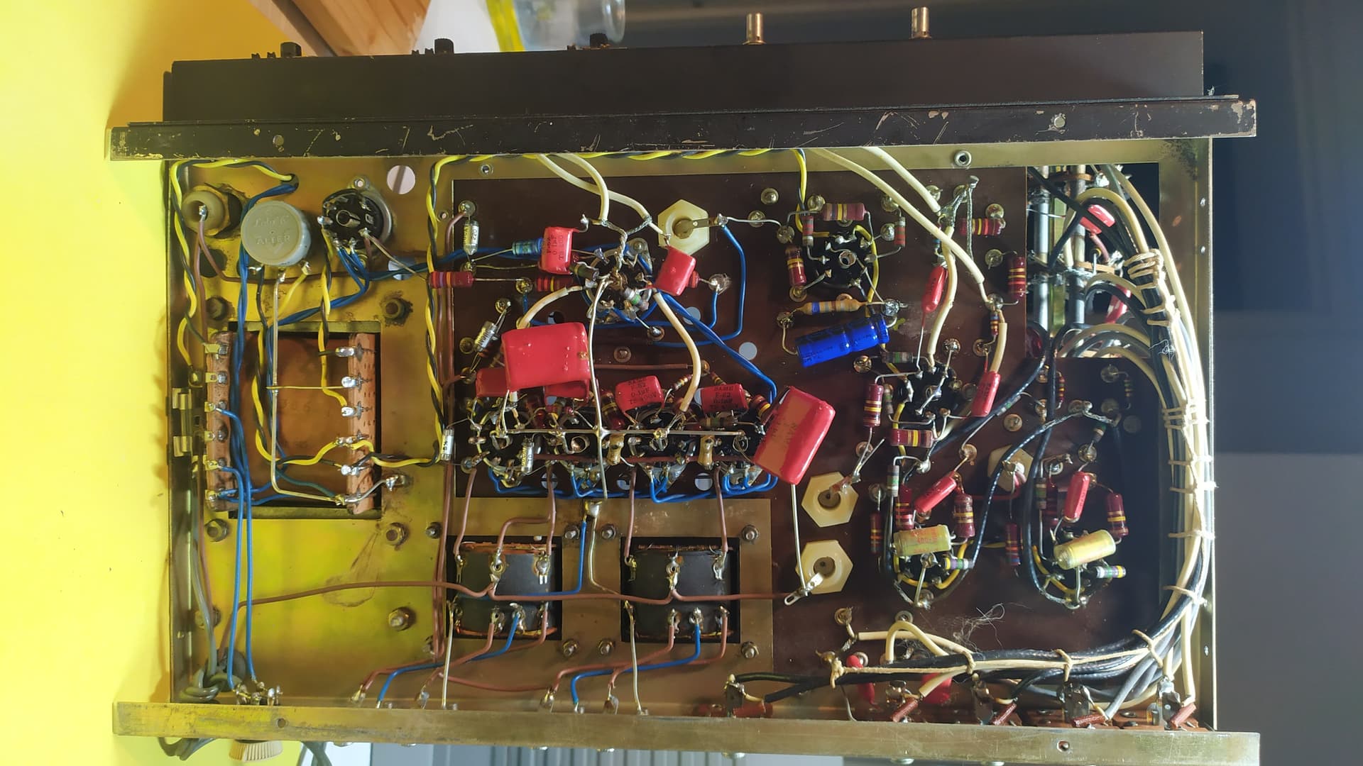

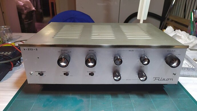

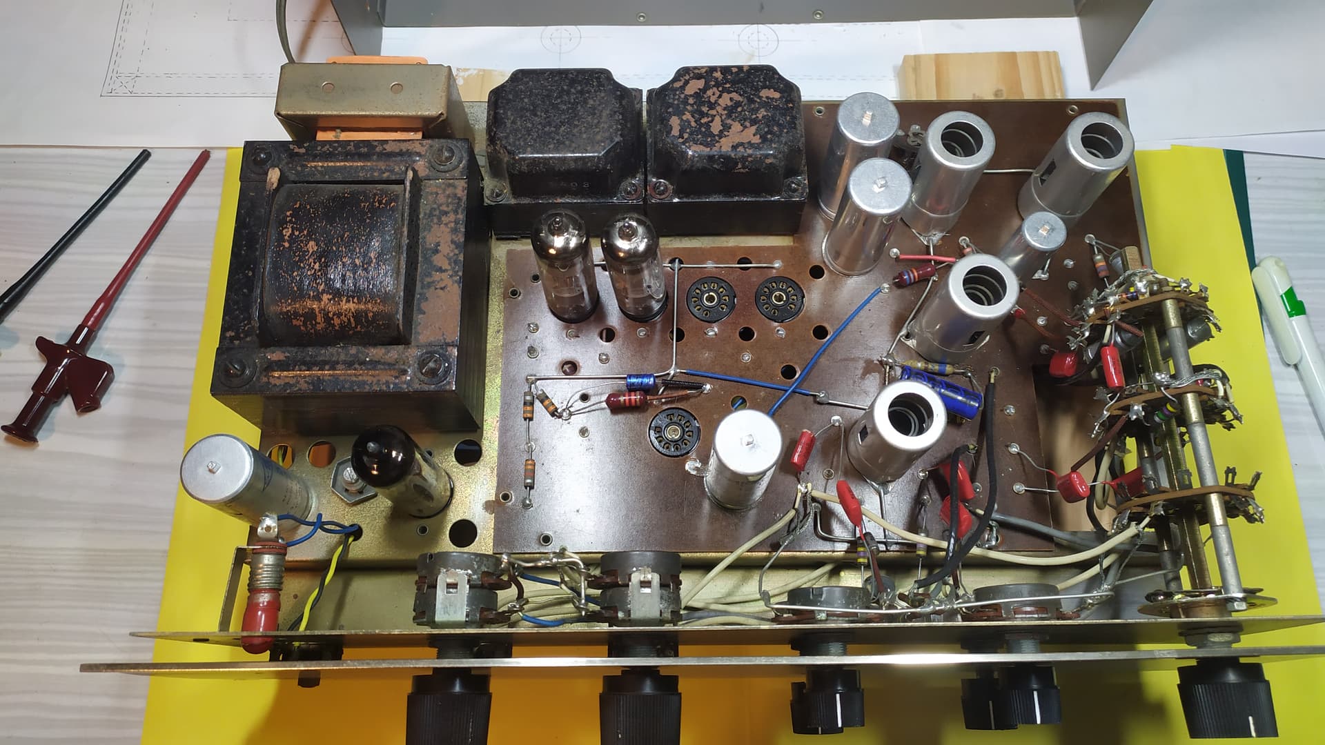

Bonjour et merci pour votre retour rapide.
Je pourrai faire des photos de l’ampli dans la soirée. Il faut que je regarde également comment joindre ces fichiers photos et surtout le volume acceptable par cette messagerie.
J’ai récupéré cet ampli avec uniquement les tubes de sortie. Tous les tubes à l’aval sont absents et aucun marquage sur ou sous le châssis. Je comptais sur le schéma pour définir ces tubes.
Une autre solution serait de récupérer le schéma d’une version 212-BS, de comparer les étages d’entrée et vérifier que seuls les étages de puissances ont été adaptés aux tubes EL 84. Les deux versions ont dû cohabiter, le BS est d’environ 1966 et le S en ma possession est de 1965.

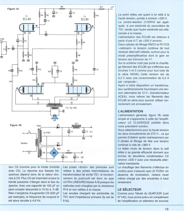

bjr,
pour la version avec EL84 beaucoup d’infos ici:
https://www.audiovintage.fr/leforum/viewtopic.php?t=40882
et le schema version EL84;
et pour la liste des tubes:
Cela ne doit pas beaucoup changer avec des ECL86, elle englobent je pense chacune une 1/2 triode de la dernière 12AU7 avec naturellement les valeurs des résistances de cathode, polarisations et contre-réaction adaptées et un peu moins de puissance de sortie :
@dsql je possède le v-115-m avec des el84. On pourra comparer les transfos d’alim. Si ce sont les même et que votre ampli est équipé d’une valve de redressement il faudra prendre un ez81, c’est ce tube qui est monté sur le mien.
Bonjour et merci à tous pour vos réponses et commentaires.
- La fiche technique est très intéressante avec la liste des tubes. Le seul petit problème est que l’ampli V 212 S représenté sur celle-ci ne correspond pas à mon appareil. Il y a cependant le même nombre de tubes. Peut-être un modèle précédent qui aurait été remanié en présentation ou une erreur de photo sur la fiche mais la ref est bien la même.
- les tube d’entrée sur le schéma du V-212-BS sont des ECC 83 comme sur la nomenclature du 212-S. Je vais donc faire un relevé sur mon ampli, en dresser le schéma et vérifier que le schéma suivant relevé correspond au schéma d’entrée du 212-BS.
Oui, il y a bien une valve redresseuse EZ 81 sur mon ampli. - Merci pour l’insertion des photos: Voir les photos
Alain
