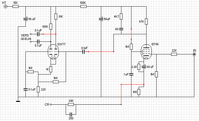

bonjour,
j’ai un soucis de ronflette légère qui vient de l’étage d’entrée. (les deux voies sont concernés)
lorsque le tube EF86 est retirée : plus aucun bruit et ce sur les deux voies.
j’ai essayé de croiser les EF86 : sans succès.
les entrées court circuités a la masse, le soucis est toujours la.
d’un coté du 50 Hz de l’autre 100 Hz.
Le schéma ressemble pas mal à celui du ST20 de Bouyer…
Il faudrait le schéma réel de l’ampli et surtout le cablage des filaments
le filament : fils torsadés jusqu’à la carte…un petit potard bobiné de 100 Ohm avec point milieu a la passe a été installé.
je viens de faire quelques corrections avec ce que vous m’avez tous donné…est-ce mieux ?
Il faudrait déterminer si le ronflement provient :
- alimentation grille G2 ?
- remonte à travers le filament-cathode de la EF86 ?
- induction avec la grille G1 de la EF86 ?
On peut mettre une capa entre cathode - masse de la EF86 pour vérifier si ça remonte par la cathode ?
On peut mettre la G1 de la EF 86 à la masse pour voir si c’est une induction de grille G1 ?
On peut mettre un plus gros condensateur sur la G2 de la EF86 pour voir si alim G2 mais je n’y crois pas !
je vais essayer cela…
la G1 de la EF86 directement a la masse cela ronfle + fort.
un plus gros condensateur sur G2 : c’est pareil, ca change pas.
cela veut dire qu’il y a une tension de ronflement entre la masse de la grille 1 ( la ou tu la met a la masse) et la masse de la cathode
je viens de faire les corrections entre autres supprimer le 1nF se trouvant en // sur la R de 100 ohm ainsi que mis en condensateur de liaison 120 nF au lieu des 0.15 uF qui s’était transformée en 200 voir 220 nF…
cela fonctionne le 100 Hz a disparu.
il subsiste juste un petit peu de 50Hz (faut coller le HP a l’oreille pour l’entendre) et du souffle.
cela semble pas gênant désormais a l’écoute…je vais essayer sur de vrais enceintes.
en tout cas, les deux étages sont symétrique coté bruit de fond.
