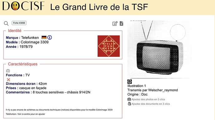

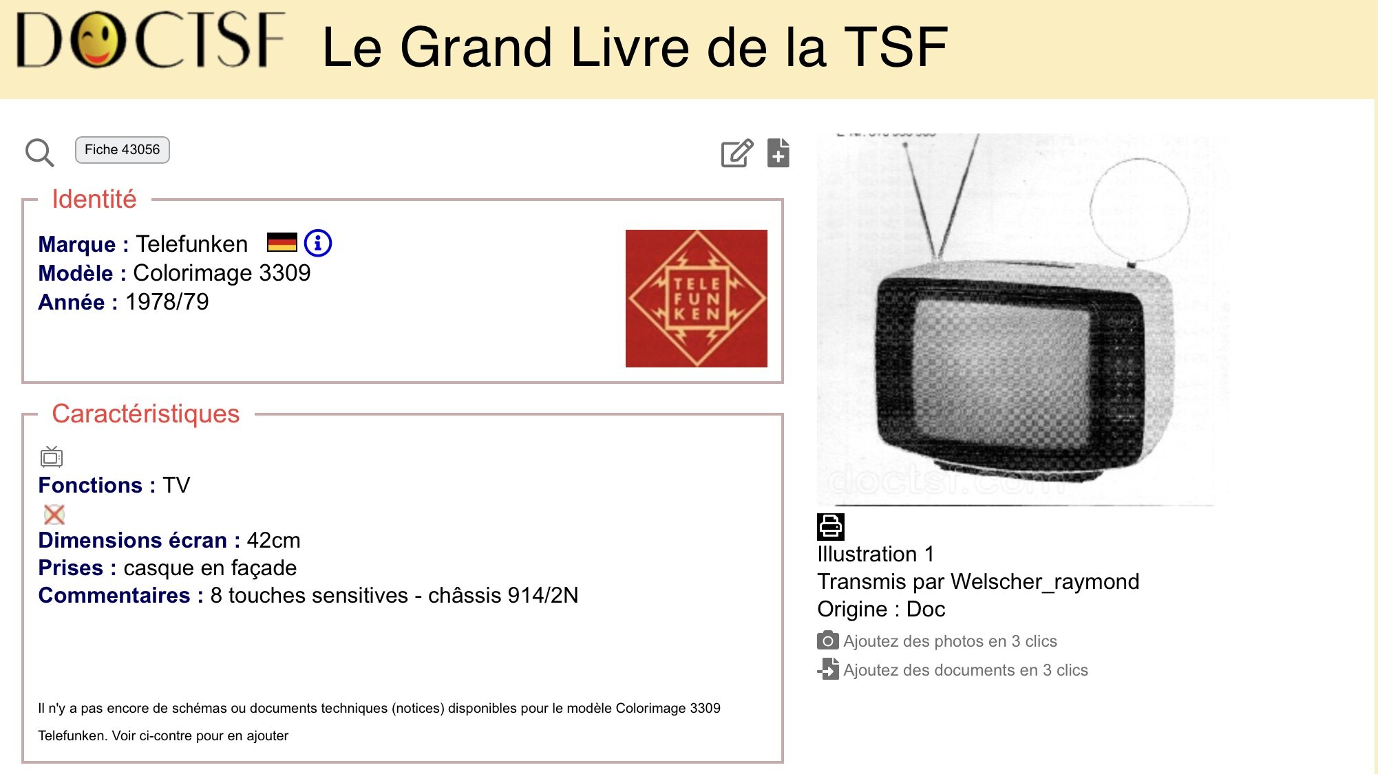

Une photo est présente dans notre base de données mais aucune info technique.

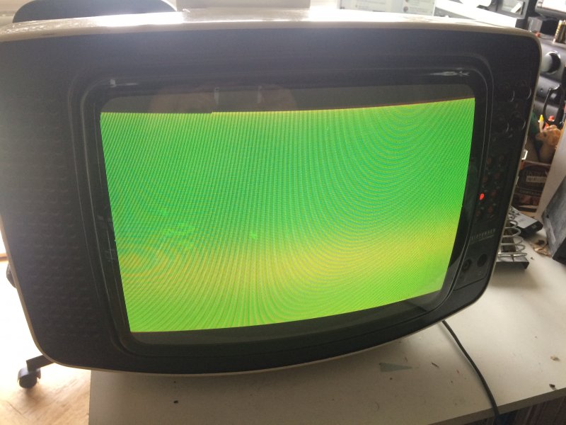

Photos du TV de Ben, le collectionneur anglais :

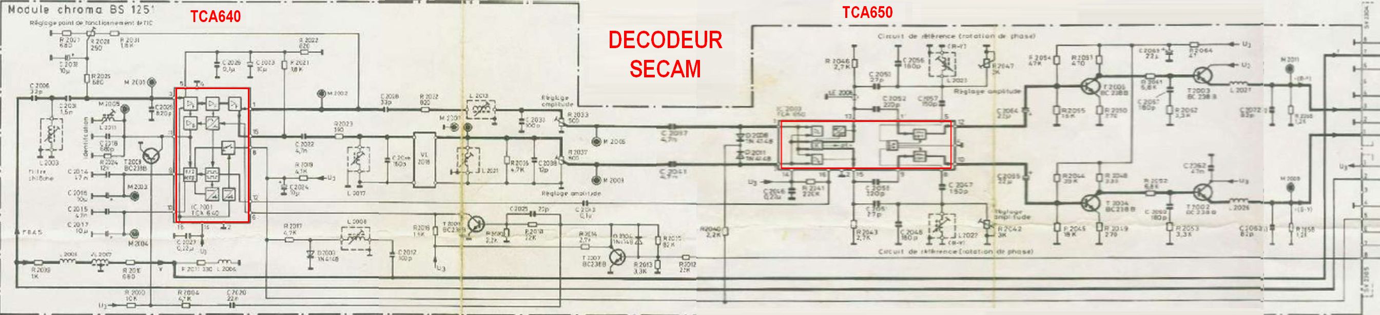

Le TV de notre ami anglais Ben est multistandard car il a confirmé la présence d’un TBA540 mais ce n’est pas le cas de celui du manuel de service qu’a trouvé Bozec.
En effet, j’ai reconstitué le schéma du décodeur chroma, il n’est que SECAM car il n’utilise que le TCA640 et le TCA650 (pour avoir aussi le PAL il faudrait en plus un TBA540 et un quartz 4,43 MHz).
Le décodeur SECAM est suivi d’un TDA3501 qui assure le matriçage R-Y, B-Y, Y vers RVB ainsi que les commandes de contraste et saturation…
Ce circuit permet aussi une entrée RVB externe (prise péritel ou décodeur télétexte par exemple).
