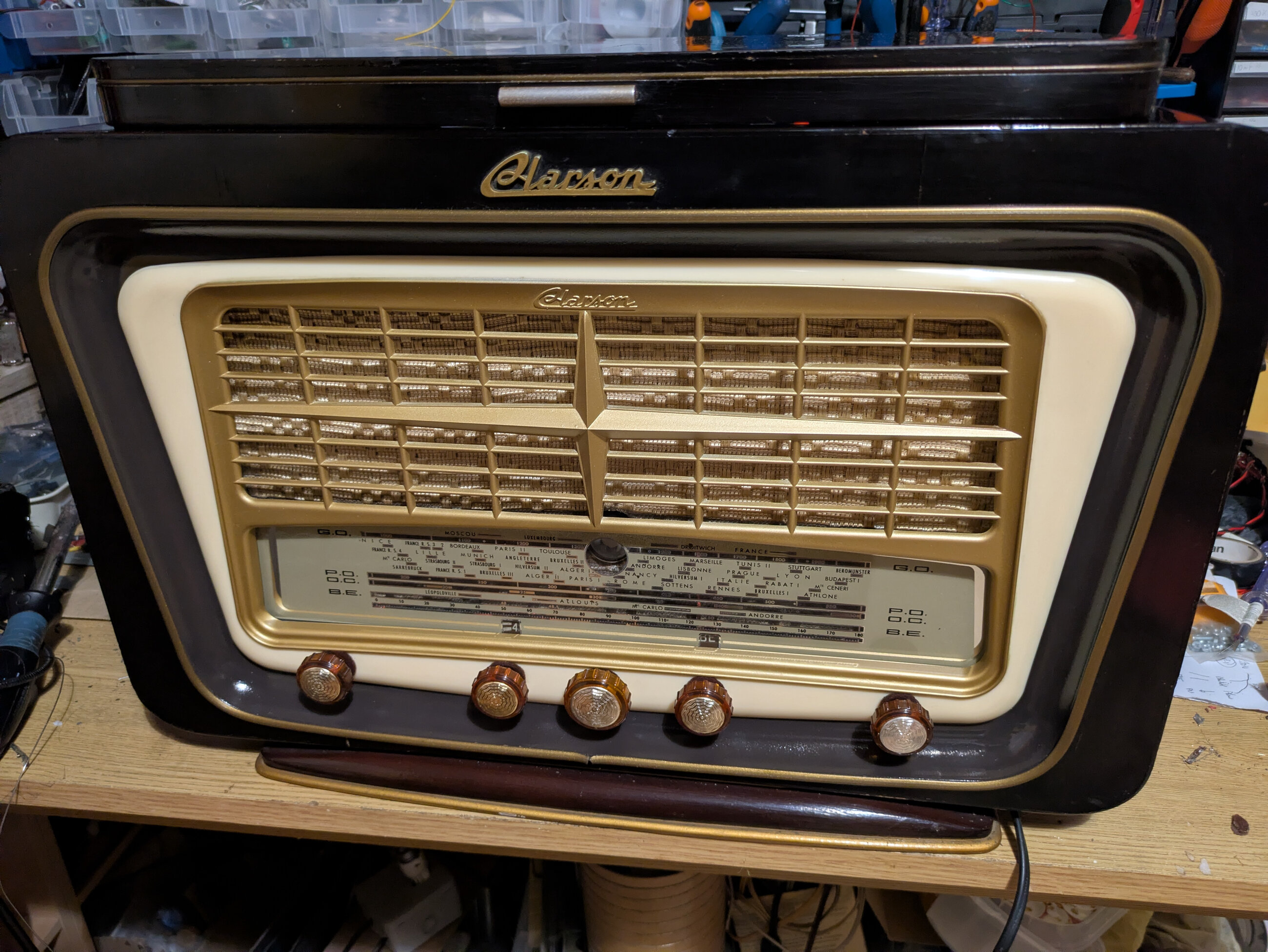

Je restaure un Clarson Picardie Cadre ( 5 boutons en façade) équipé des lampes EZ80, EL84, EBF80, EBF80, ECH81, EF80, EM34.

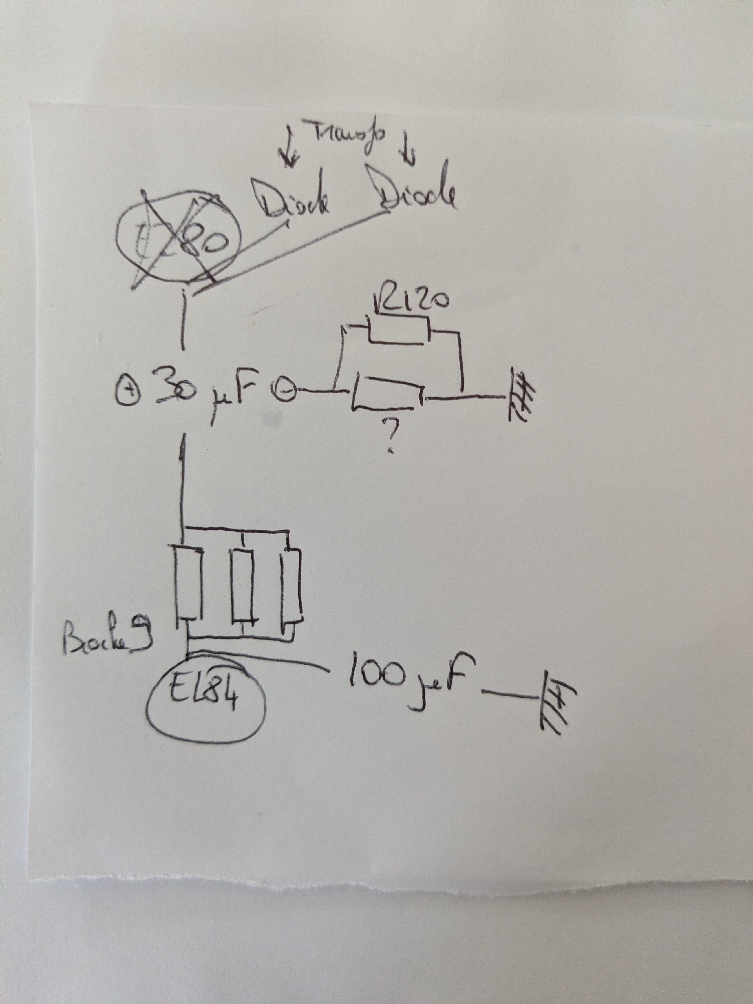

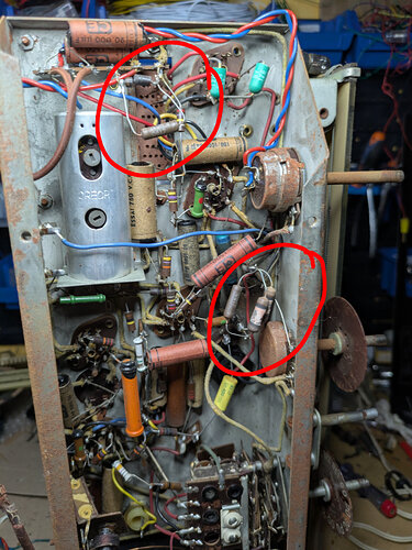

Je vois sous le châssis que le poste a été modifié, 2 diodes remplacent la EZ80 et des résistances ont été montées en parallèle en 2 endroits (certaines sont grillées ou cassées)…quelqu’un disposerait-il du schéma de ce modèle ? ( je n’ai rien trouvé dans la fiche associée à ce modèle). Merci pour votre aide.

le 2eme serait un picardie avec un cadre d’ou le bouton supplementaire

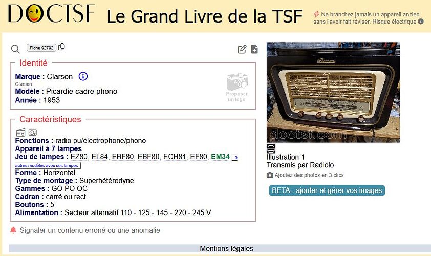

on fait une 2eeme fiche ?
la fiche du Picardie cadre existe déjà , avec le bon jeu de lampes
mais pas celle du modèle avec phono , et peut être 1954 et pas 1953 ?
donc faut faire une autre fiche
Merci pour la transmission du schéma, cela va m’aider !
Clarson - Picardie cadre phono radio pu/électrophone/phono.
Si je ne me trompe pas le groupe de 2 résistances doit correspondre à 25 ohms et 1k 10w pour le groupe de 3 résistances

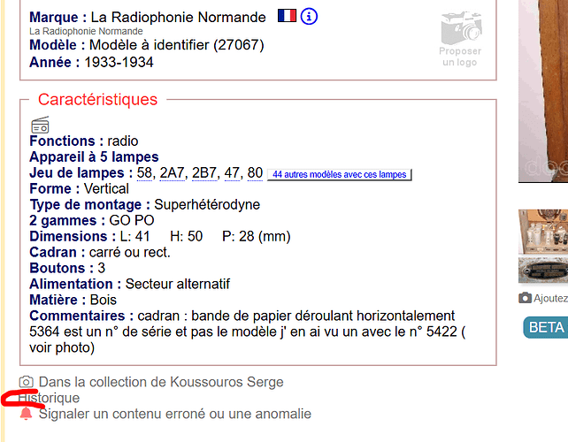

maintenant quand on consulte les fiches il n’y a plus l’ historique , donc on ne sait plus qui a fait quoi et quand, quelles modifs, qui a validé les fiches. :woozy_face:
donc je ne fais plus de fiches sur le GL ! Na !

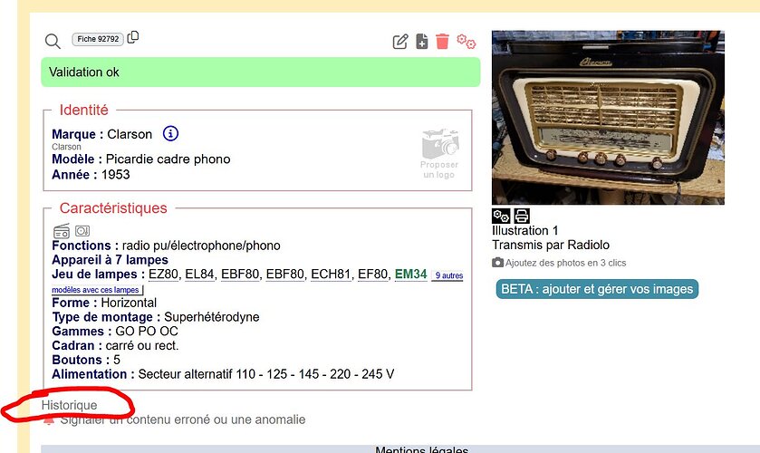

c’est quoi ce delire
sur la fiche que je viens de creer pour la phono cadre 5 bouton
il n’y a p d’historique forcement
Je viens d’aller sur plusieurs fiches, il n’y a plus l’option "historique de la fiche " effectivement :frowning:

Je ne vois pas non plus l’inscription « historique », je vois juste:
« Signaler un contenu erroné ou une anomalie »
