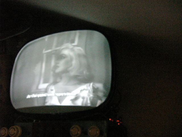

Toutes les capas sont neuves,hormis quelques chimiques que je vais remplacer et que je croyais bons dont celui que j’ai doublé.
J’ai fini par ressortir le chassis de l’ébenisterie car les composants sont plus accessibles,et je me suis aperçu qu’un des potars semblait grippé,mais ce n’est pas celui de stabilité verticale.Je vai démonter et voir si je peux le dégripper,sinon remplacement …J’ajouterais des photos mais les piles de l’apn sont vides,c’est fou ce que ça consomme comme énergie.

J’ai dégrippé le potar ce matin,mais j’ai toujours ce problème de fréquence image.Est-ce que cela provient du bloking ou d’ailleurs?Je vais faire des photos mais les piles sont en charge.
Bonsoir,après changement des condos de filtrage,la ht voisine les 240v,et la ht récupérée est de 670v,je n’ai tenté l’expérience que quelques instants car mon multimètre ne dépasse pas les 600v (et oui j’en avais un nettement mieux,je l’ai prèté à un pote qui me l’a rendu hs,merci les amis :imp: )
Mais j’ai toujours le souci de fréquence images ,même après remplacement des condos,je ne comprends plus…La tension plaque de la 12AT7 qui assure le blocking est de 75v,au pied du transfo j’ai -12v,est-ce normal???

La tension sur la plaque devrais etre de 200 volts
Et la tension négative de -100 volts
Les tensions que vous avez relevés pour la HT et la HT gonflé sont correcte , mais il doit y avoir une cellule de filtrage R C pour la base de temps image
Et la HT à ce niveau est trop faible

Sinon l’alim de la bdt images se fait par la ht gonflée,cette dernière passe par deux résistances série et tombe à 220v,cette tension est appliquée au potar de hauteur et revient vers le transfo de blocking via une résistance de 470k.A la sortie du transfo,cette tension est appliquée à la plaque de la triode 12AT7.Les résistances sont ok.
Je vais voir ce qui se passe du coté du potar de stabilité v,lorsque celui-ci est au mini la fréquence n’est que de quelques images par minute.
Ce qui est étonnant,c’est qu’on entend un tac-tac dans le hp, ce bruit varie en fonction de la fréquence images.

Je pense avoir résolu le problème de fréquence images ,cela venait du condensateur qui relie le transfo de blocking à la grille de la 12AT7.Reste un ronflement assez violent dans le hp,condos de filtrage à revoir…
Je vais tenter de modifier en 625L,quelques conseils sont les bienvenus…
Je vais essayer de mettre le schéma que j’ai relevé en ligne demain,car je me suis fait c###r à le relever.
Bon la photo du schéma est illisible,mais je n’ai pas perdu mon temps et (sur les conseils de P.Genet)j’ai modifié le multivibrateur lignes,après quelques tatonnements une image est apparue.J’ai injecté directement le signal vidéo issu d’un magnétoscope sur la grille de la finale vidéo,cela manque de contraste,il y a un petit souci de synchro l’image est tassée,mais il y a une image :smiley:
