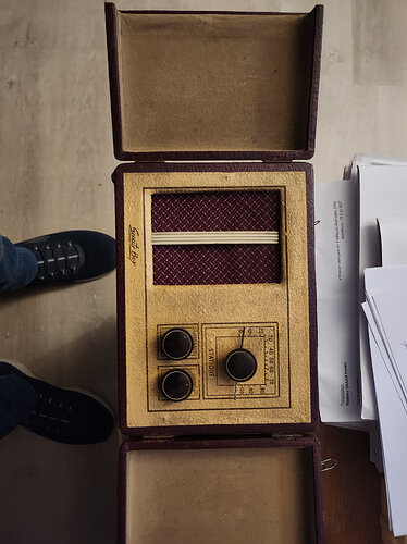

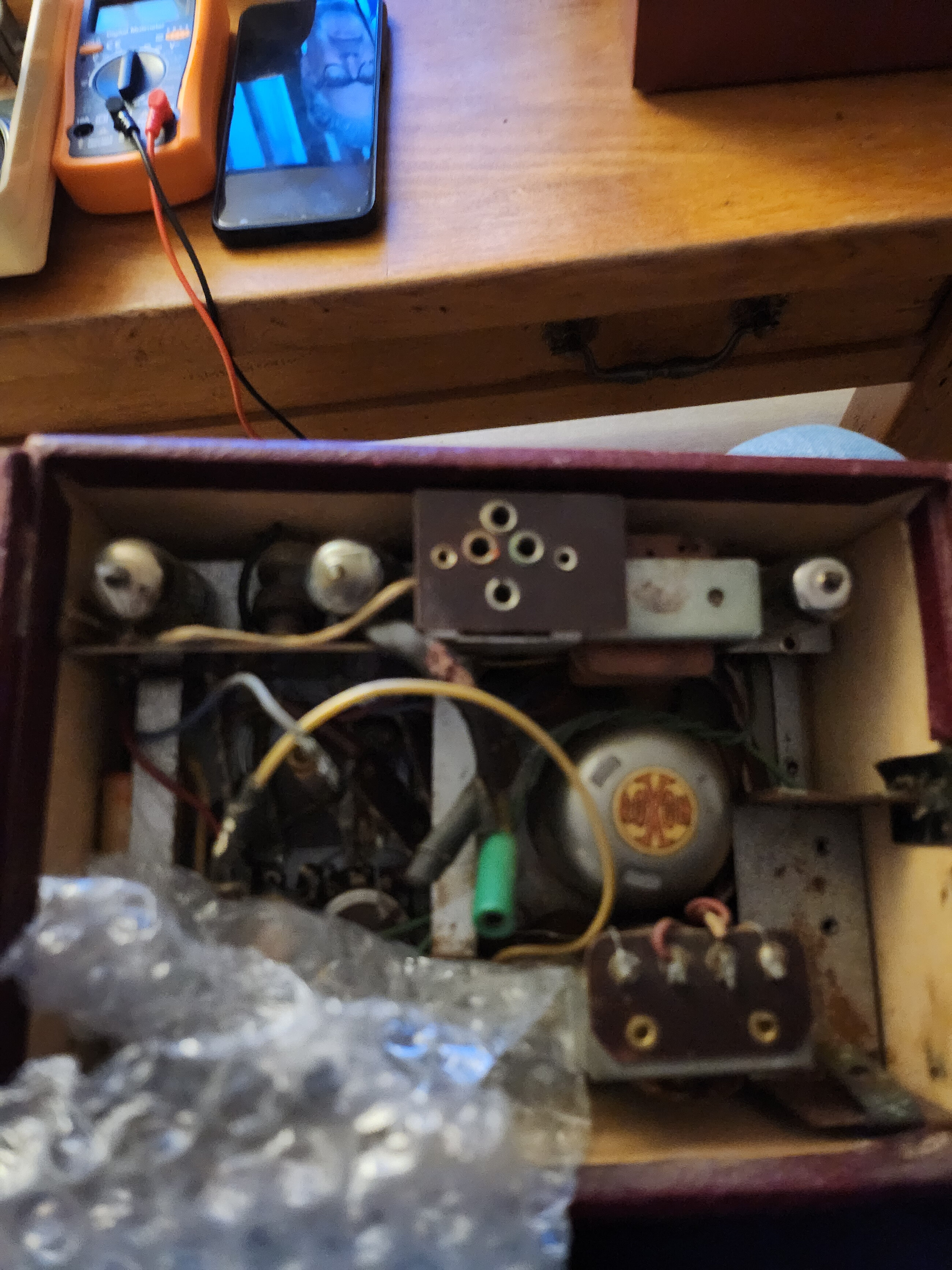

Si @Jean06 pouvait nous poster quelques photos, ce serait sympa. :hugs: :wink:
Il y a 2 It4 & 1 3s4
C’est le genre de photo, qui peut faire avancer !! Claire, précise, et surtout, sans obstacles à la vue ! Bravo !
@Jean06 Re,
Merci pour la photo.
C’est donc le modèle « Scouty Boy » (il faut modifier le titre du topic)
Modèle moins courant que les autres

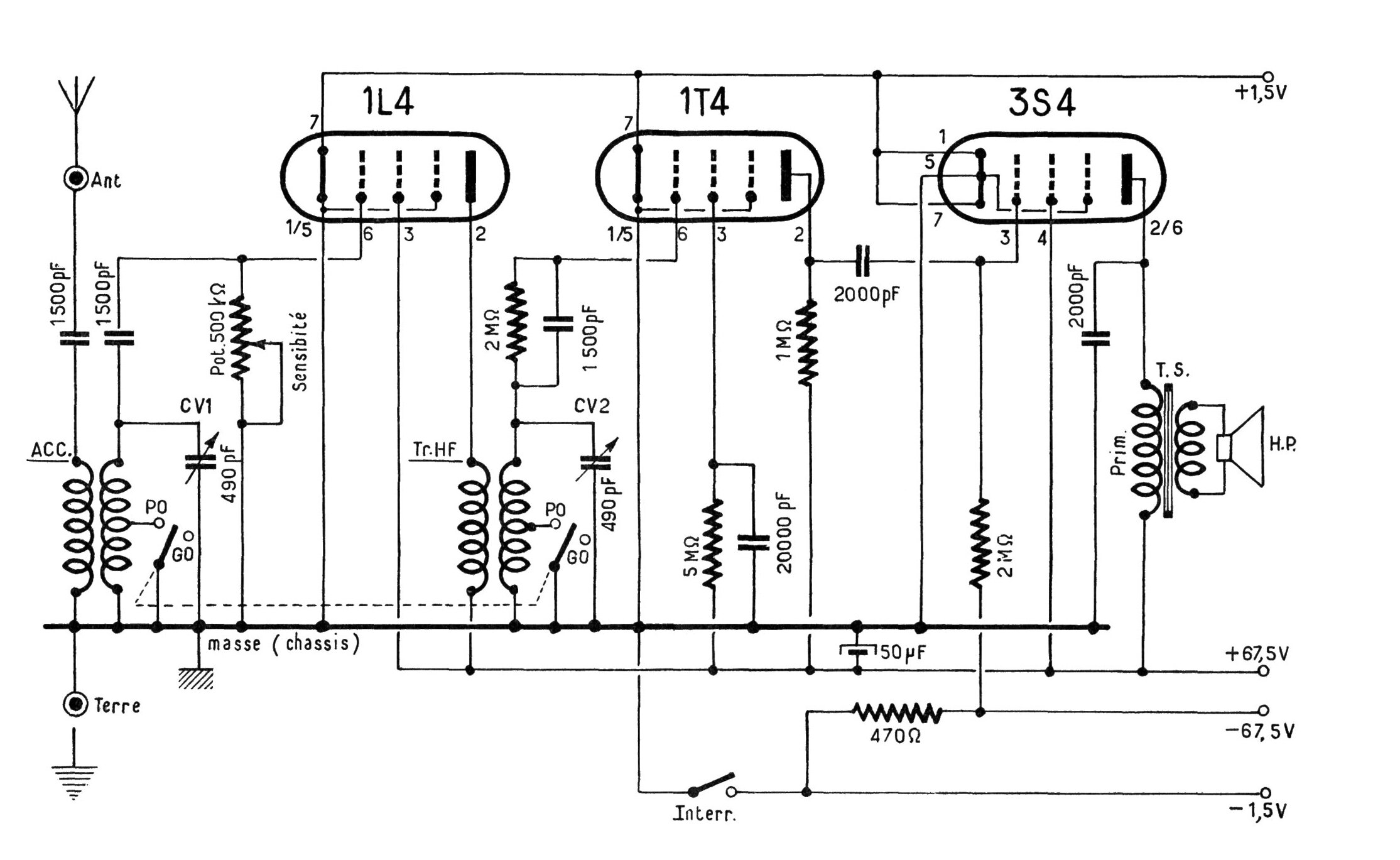

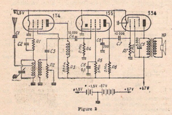

il existe deux possibilites de schemas sachant que les tubes 1T4et 1L4 sont interchangeables
amplification directe
detectrice a reaction
avec 3 tubes cela n’esst pas plus compliqué
je pense que ton modele avec 3 boutons serait un modele a reaction
pour le confirmer
le CV a 1 cage ou 2 cages
Encore merci pour les docs
J’ai du boulot !!

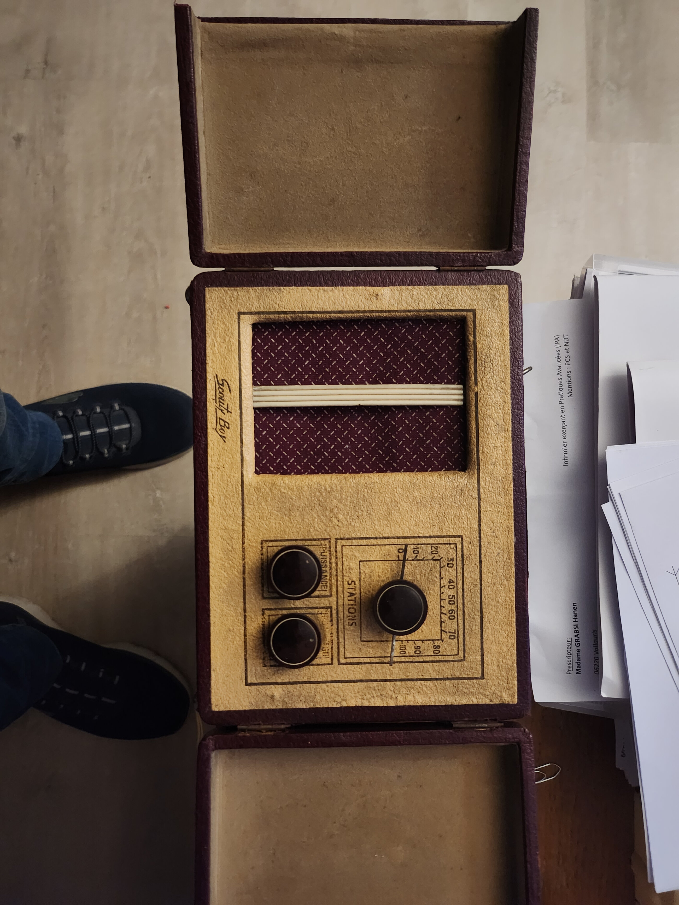

Exact
Ceci, aurait pu, être visible sur la photo N°1, aurait pu ! :grimacing:

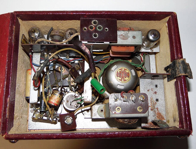

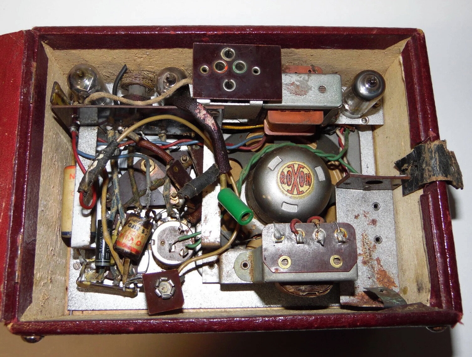

Ce rare Papyrus-Radio « Scouty Boy » a maintenant sa fiche au GL.

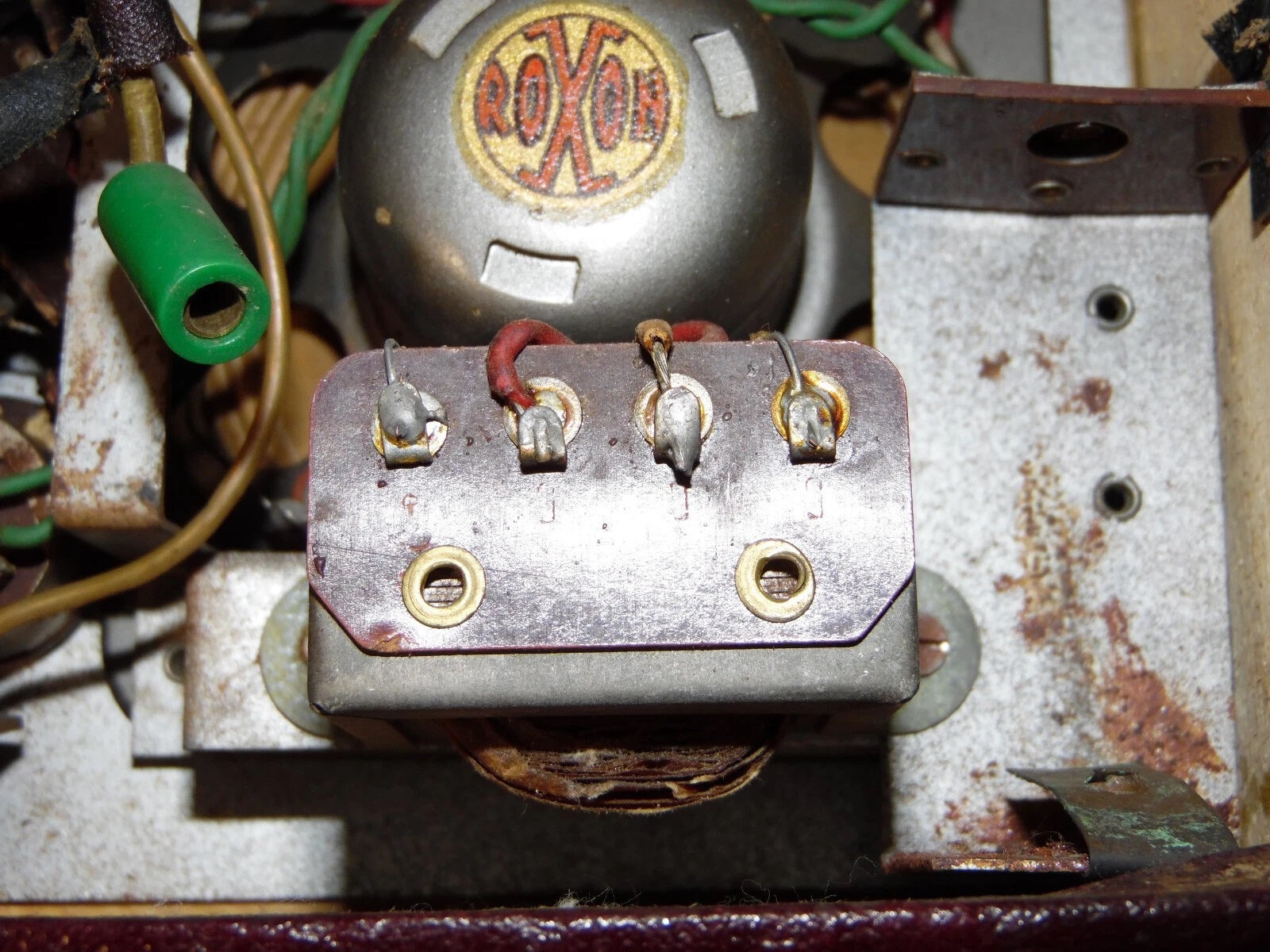

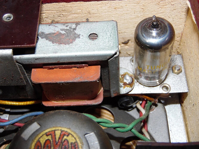

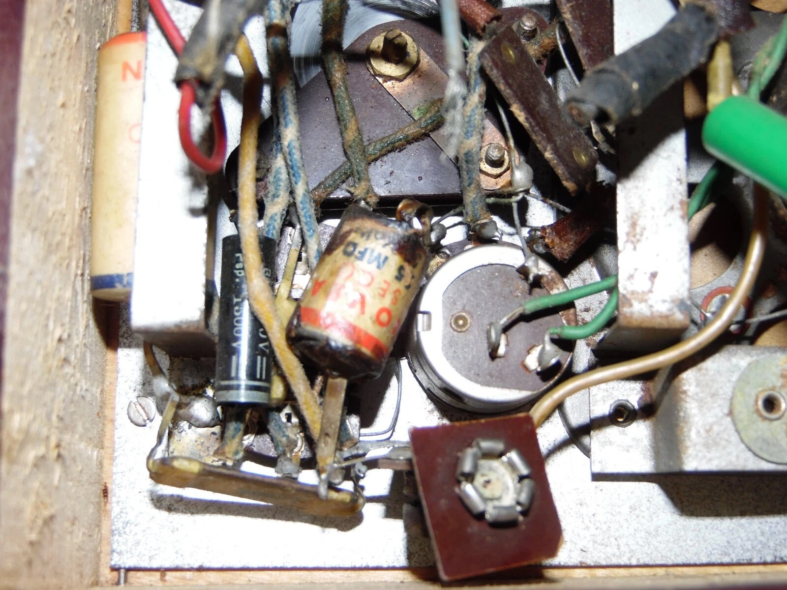

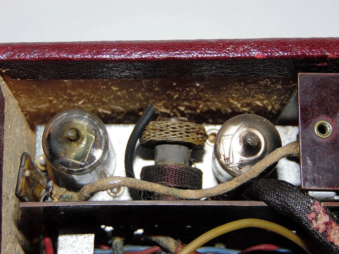

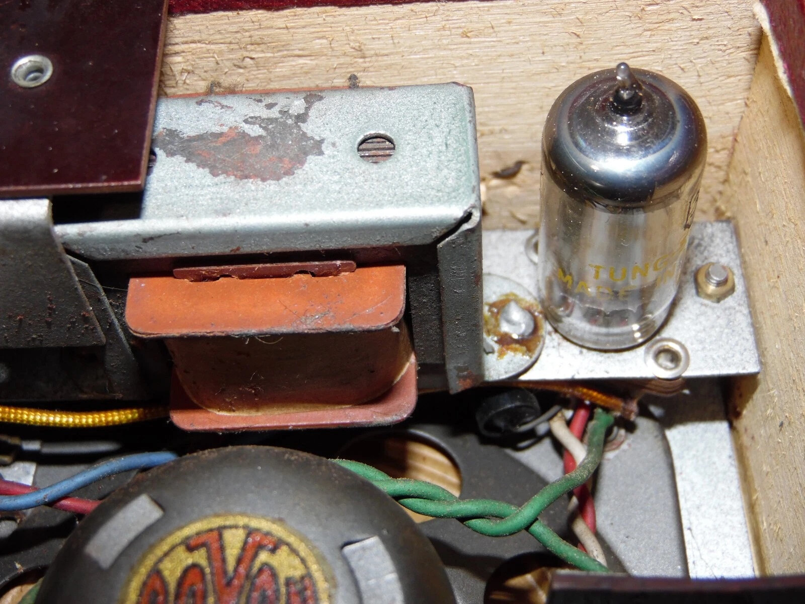

@bellancourt_guy Photos du châssis. :wink:
