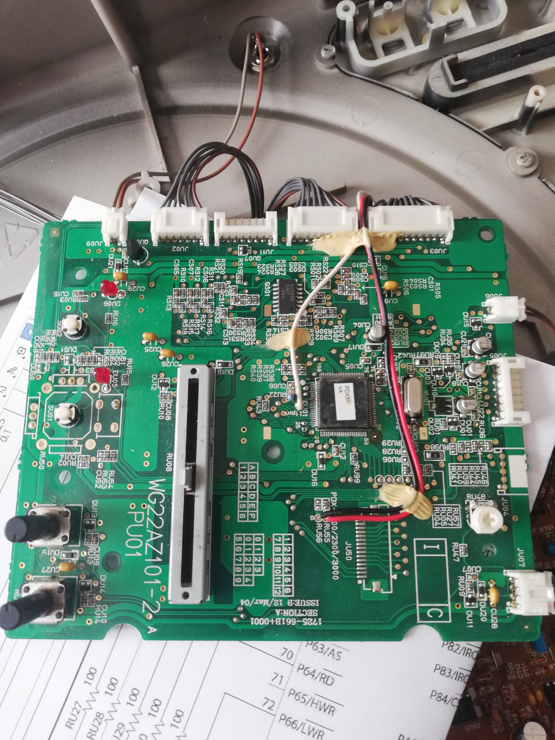

@totodu76 les pannes simples sont réparées. La platine était tombée dans les mains d’un expert qui a fusillé jusqu’aux pistes du support transfo en inversant les branchements secteurs (trans et switch).
Le vaisseau est commandé par un asic, dont le schéma est une oeuvre d’art puisqu’on ne sait même pas si c’est une entrée une sortie ou bi directionnelle. De plus j’ai du faire une pointe pour mesurer les signaux sur la bête et une loupe est necessaire.
Les Led s’allument brièvement et plus rien.
Vérifié : Horloge Ok
Raz Ok
STBY Ok
Tensions 5V, 15V, -15V Ok
Interrupteurs Ok
Amitiés Christian

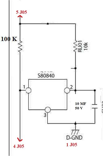

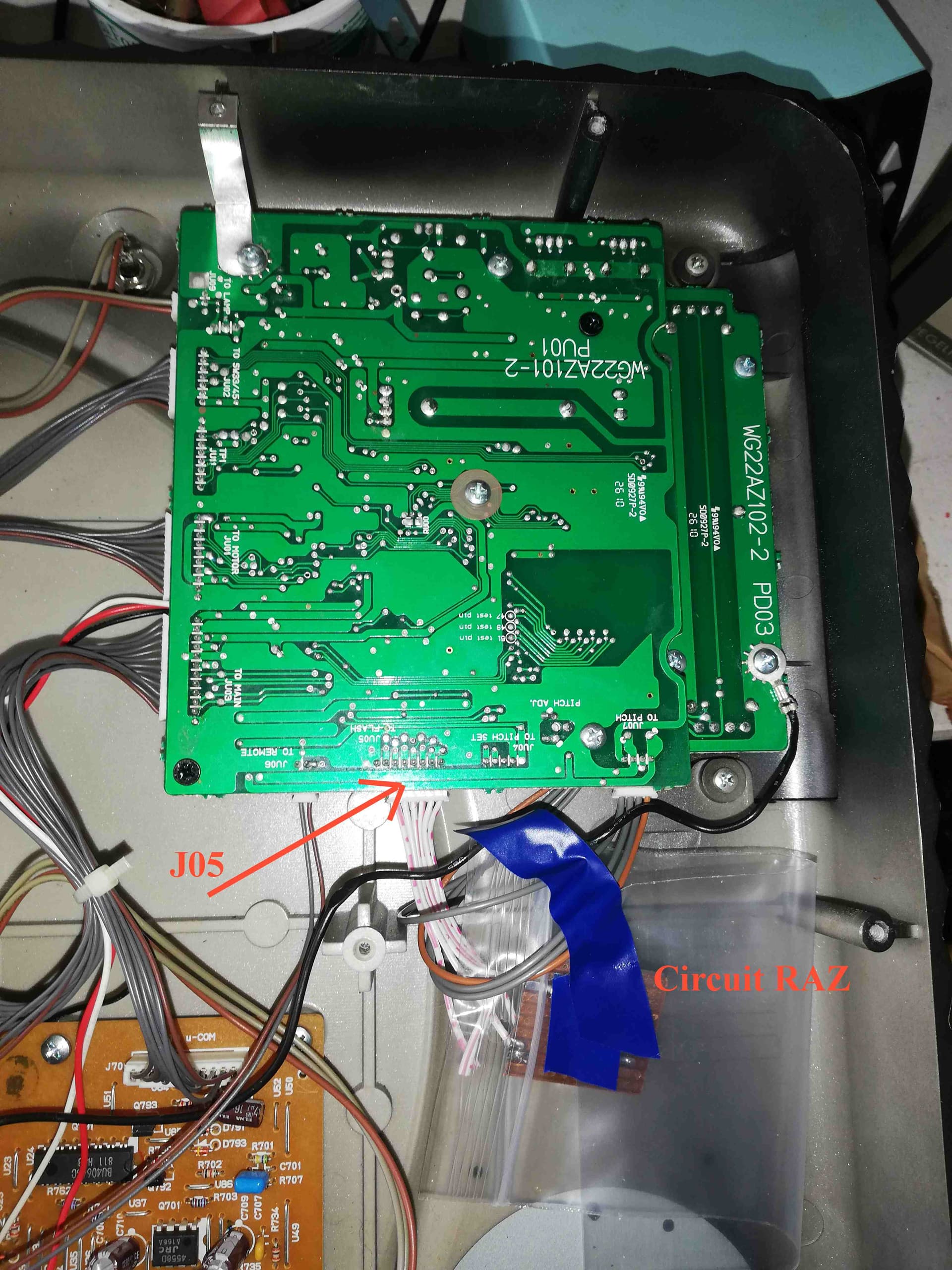

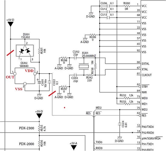

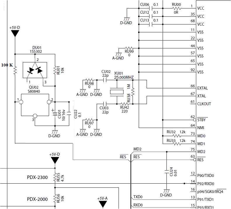

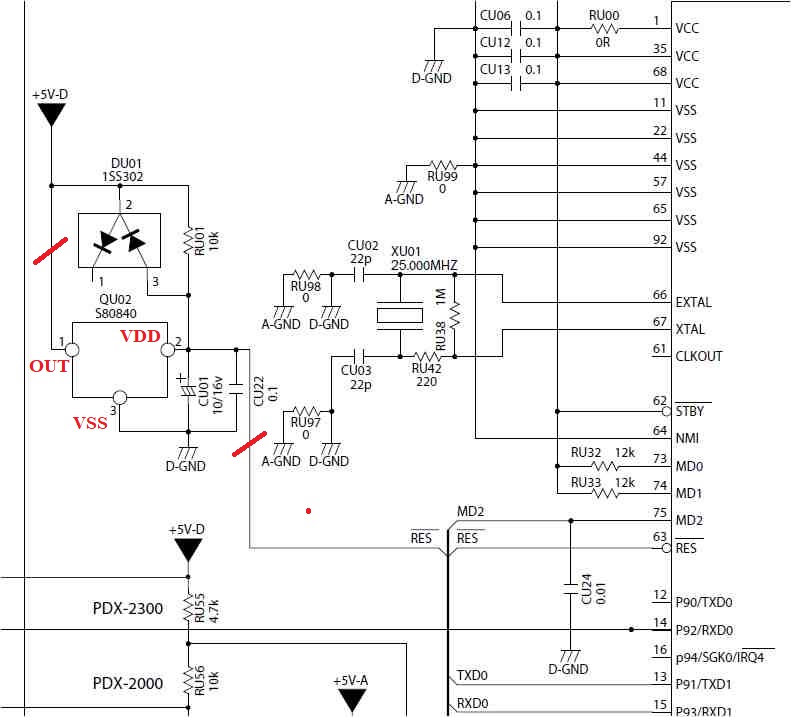

Réparation terminée. C’est bien le circuit RAZ avec le condo CU22 mort.
Mais le circuit RAZ 80840 n’était pas correctement branché ce qui m’a trompé au départ. Les connections correspondent au schéma mais ce CI ne sert à rien. Du coup le désoudage a été destructeur. J’ai donc trouvé une autre solution.

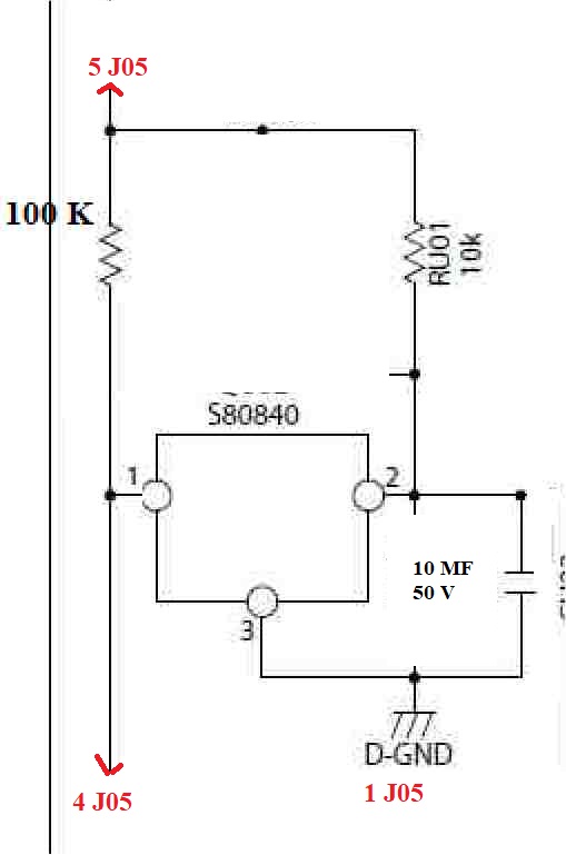

J’ai fait un circuit conforme à la doc du 80840, j’ai enlevé le condo. Ce circuit est branché sur J05 libre.
Ci joint les photos et l’explication sur le schéma.
Amitiés Christian
Ici on voit l’ASIC 100 pattes, le Quartz à sa droite et le condo entre le connecteur et le quartz.

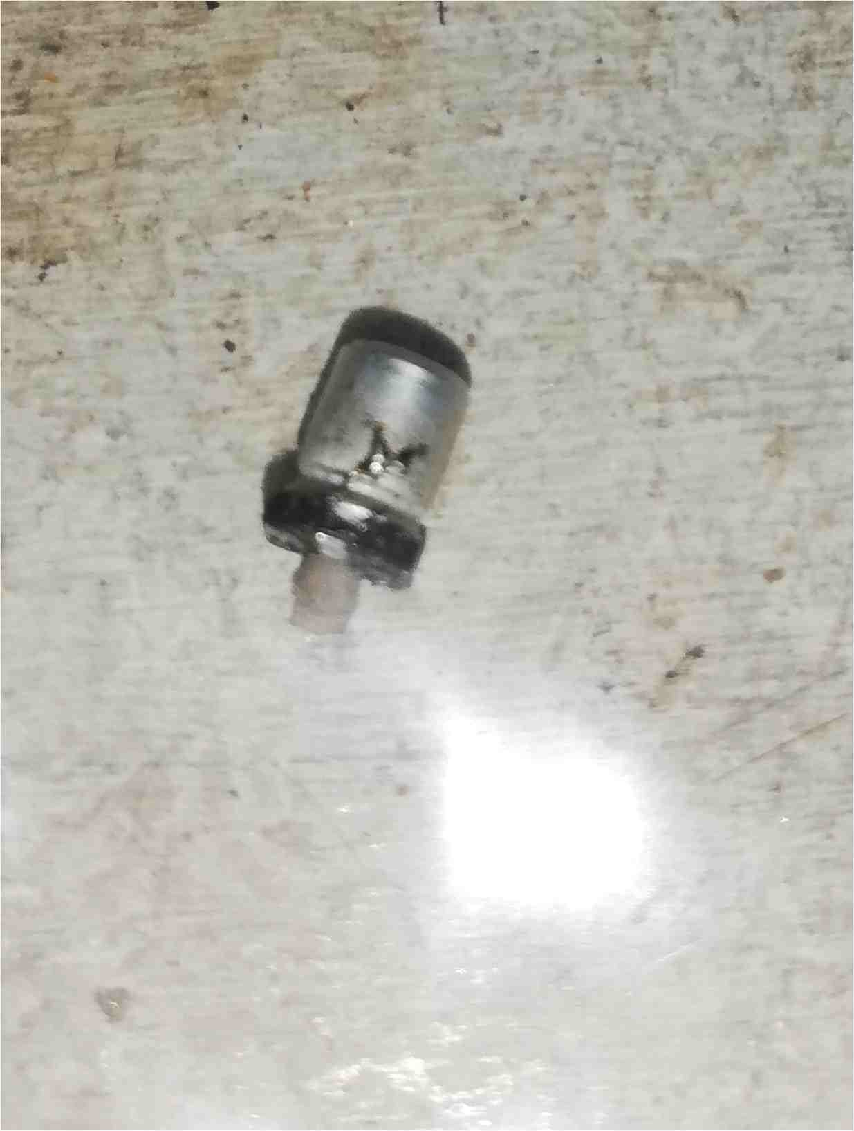

Le condo CMS mort.
La réparation.

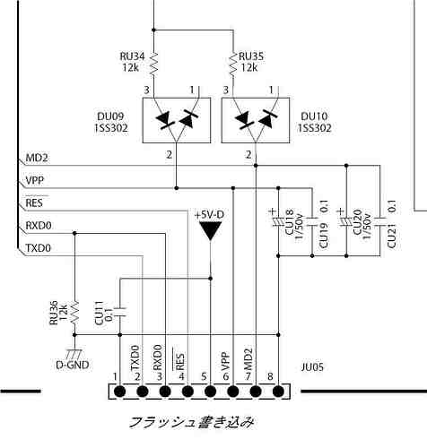

Dans la suite les schémas.
les schémas.
Le 80840 qui fournit 0V en sortie tant que VDD < 4V puis 5V, ce qui fait une RAZ propre.
Ce qui devrait être sur la carte commande.
Circuit branché sur J05
pour comprendre le connecteur J05
