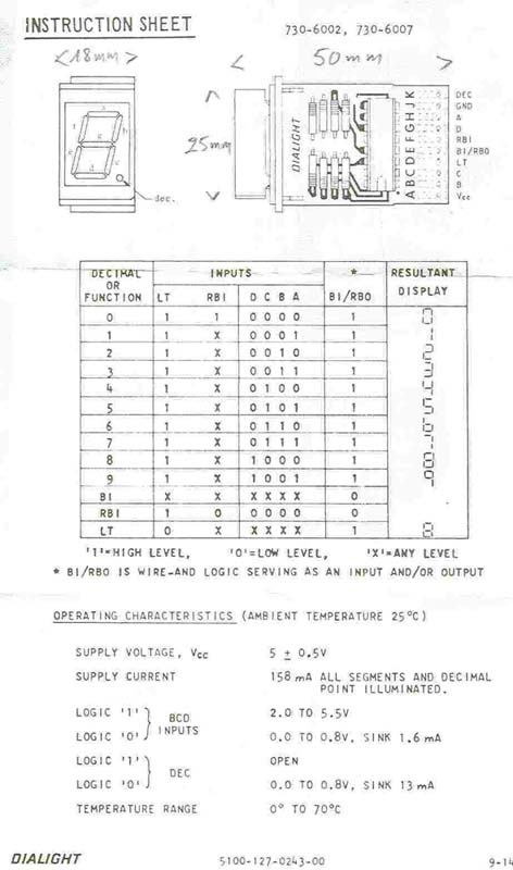

Bonsoir Jean Pierre,
Voici en PJ un type d’afficheur avec décodeur BCD du type SN7447. C’est facile à mettre en oeuvre et à piloter, par contre, vu le nombre d’afficheurs qu’il vous faut, ce n’est peut-être pas la meilleure solution. A voir …
Bien amicalement.
Serge.
