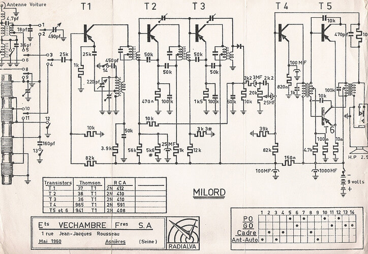

J’ai scanné un schéma de ma documentation personnelle du Radialva Milord avec 2 gammes d’ondes qui ne concerne pas mon poste, cela n’a rien à voir avec le mien,
mais que l’on pourrait mettre dans les archives de notre site, mais je ne sais pas bien le faire, donc je le joint ici.
Patrick Sandoz 94
C’est fait mis dans la fiche

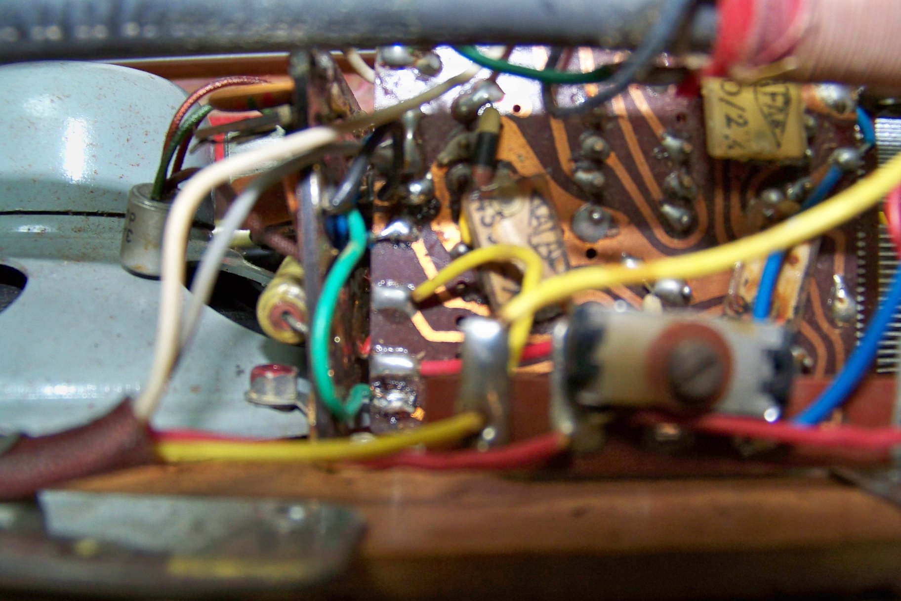

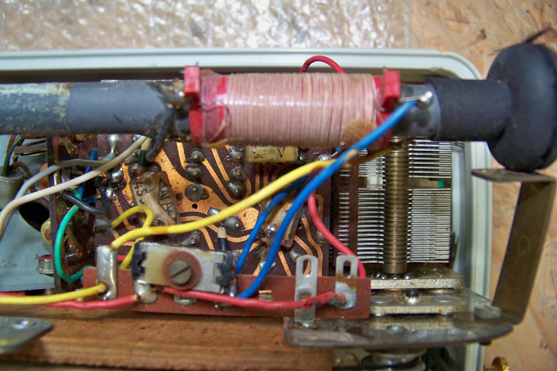

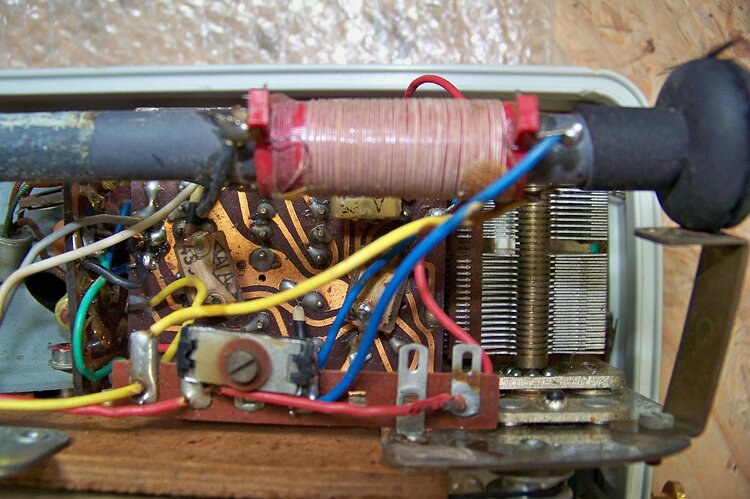

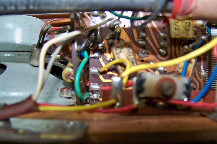

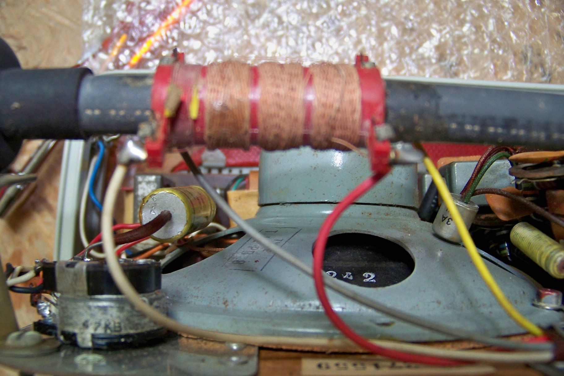

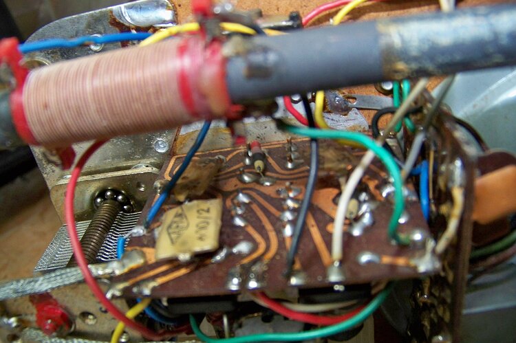

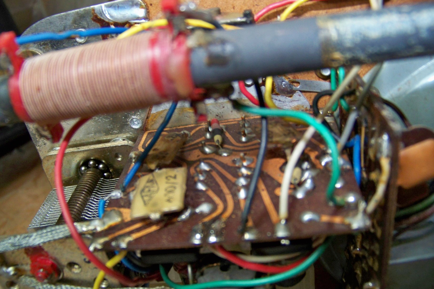

J’ai sorti mon poste et fait quelques photos du cadre et ses branchements
Voilà, certaines sont un peu floues mais j’ai surtout essayer d’avoir une bonne vue sur les fils et leurs extrémités.
On ne voit pas très bien mais le fil noir juste sur la piste au dessus du fil bleu sur la dernière photo.
Heuu ???

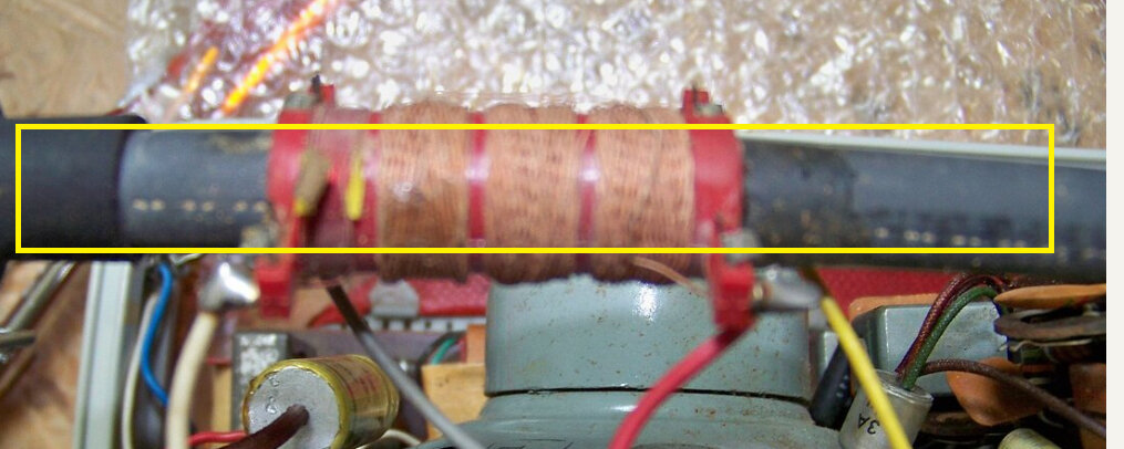

le ferrite n’est pas casse ?
il a une drole de courbure
Non ce n’est pas cassé, c’est un effet d’optique dû, je pense, à la prise très près de la ferrite.
Bonjour Francis
Merci pour ces photos qui m’ont permis de recabler comme il faut, 3 fils n’étaient pas corrects sur le mien,

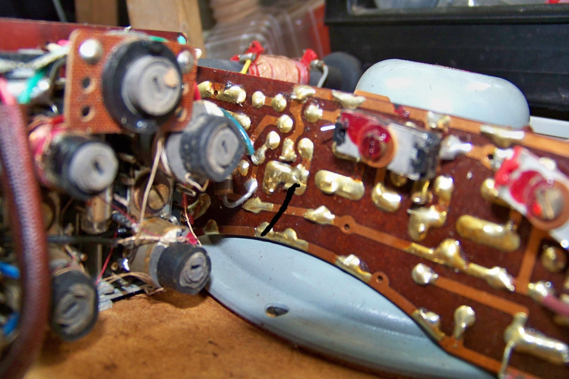

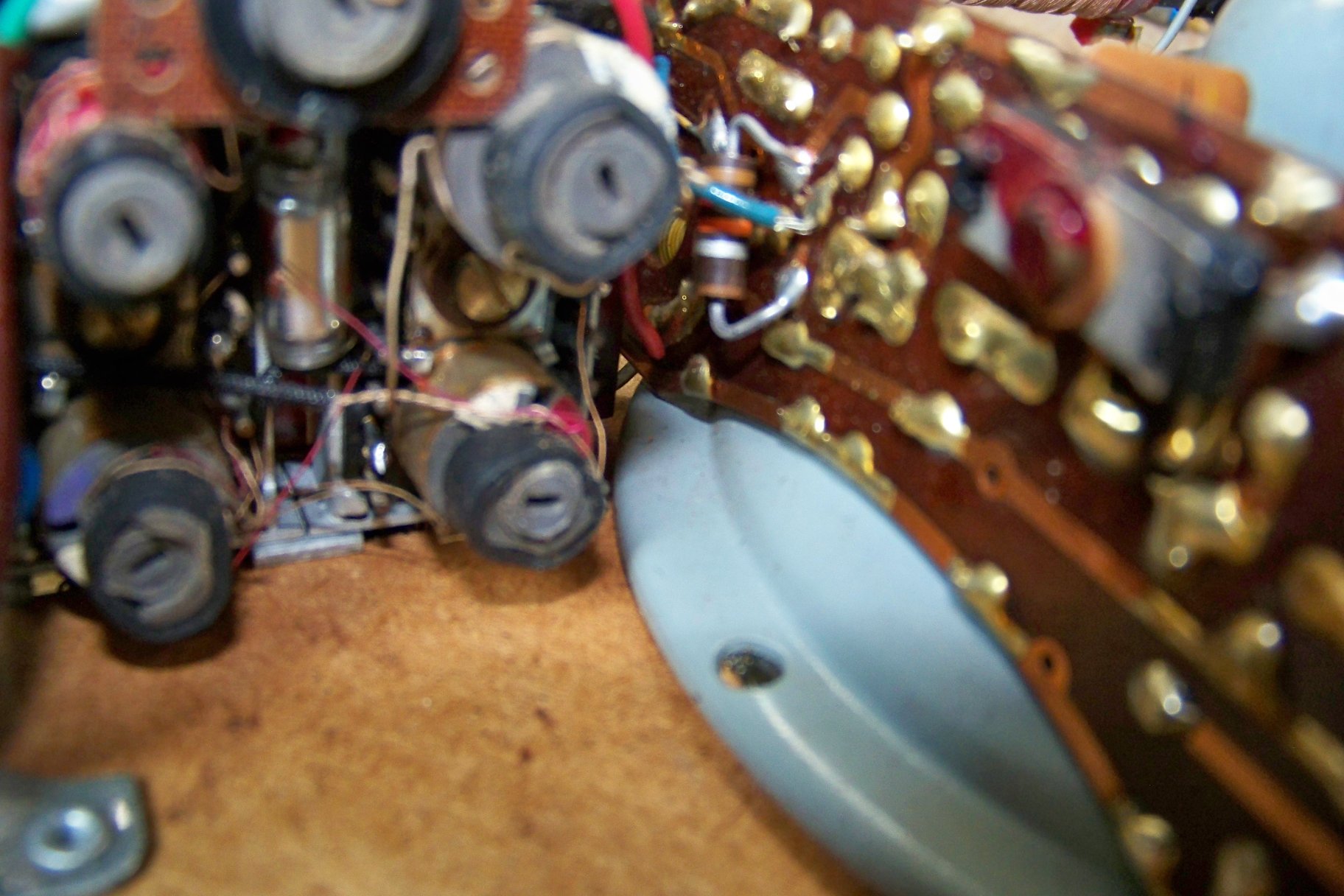

Est il possible de vous demander une dernière faveur, il me manque la photo du dessous du circuit FI coté cuivre, juste en dessous du AF116 car j’ai une resistance de 5,6k qui n’est rattachée que d’un coté, le coté de cette résistance est soudée sur le point milieu du primaire de tr1, l’autre coté va nulle part, en regardant sur des photos sur le site on aperçoit une 2,2k mais on ne voit pas ou elle est soudée.
Pourtant le poste fonctionne, mais à quoi sert cette résistance qui a peut être son utilité quand même.

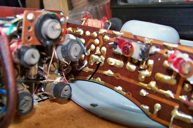

Voilà ce que j’ai sous le circuit imprimé comme résistance
mais sur le circuit j’en ai une de 5.6K comme le trait noir sur l’image suivante
elle va au pied d’un petit potentiomètre ajustable
Francis
