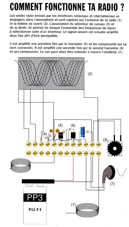

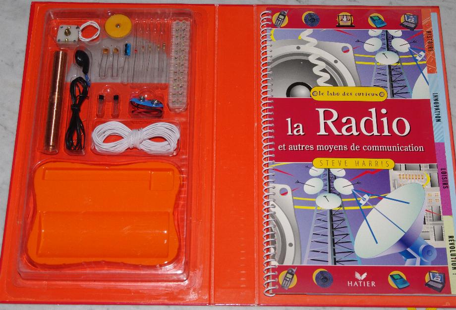

Une version pédagogique moderne de la construction sur domino (Edition Hatier).
Le montage fonctionne mais le texte est complètement nul. Termes inappropriés, mais surtout la confusion entre silicium et silicone.
il y en a eu plusieurs dans les mini bibliothèques Spirou.
Vraisemblablement un texte d’origine US traduit par quelqu’un qui n’y connaissait strictement rien.
