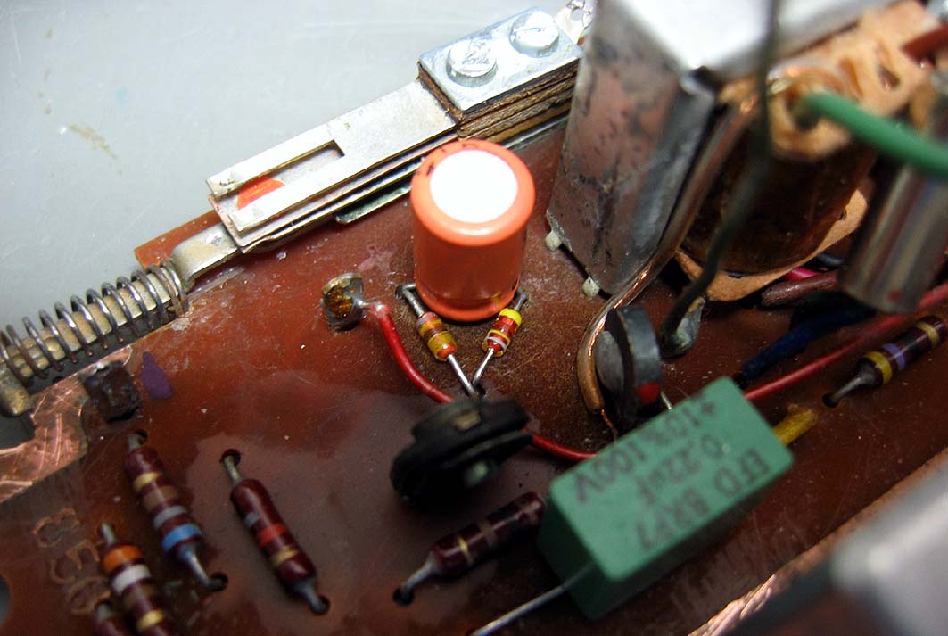

Cette pile sert à la polarisation de certains transistors. Sur un T30L je l’ai remplacée par deux diodes 1N4148 en série, ce qui donne environs 1,2V à la place des 1,4V d’origine de la pile. Un condo polarisé de 1micro peut être mis en parallèle sur ces diodes, mais guère plus. Voir image jointe pour la modif.
BONJOUR A TOUS
merci à tous pour vos renseignements qui m’ont permis de remettre le
poste en marche,j’ai remplacé provisoirement la pile soudée sur le chassis
par une pile 1,5v AAA,et aprés avoir nettoyé les 3 contacts situés prés de
la pile le poste a donné de la voix
Quant a la modif que vous m’avez envoyée Monsieur JEAN ROLAND RFL
4291 je ne vois pas ou il faut se brancher pour avoir le + merci de me
renseigner encore merci a tout le monde
A PLUS LESSERT
