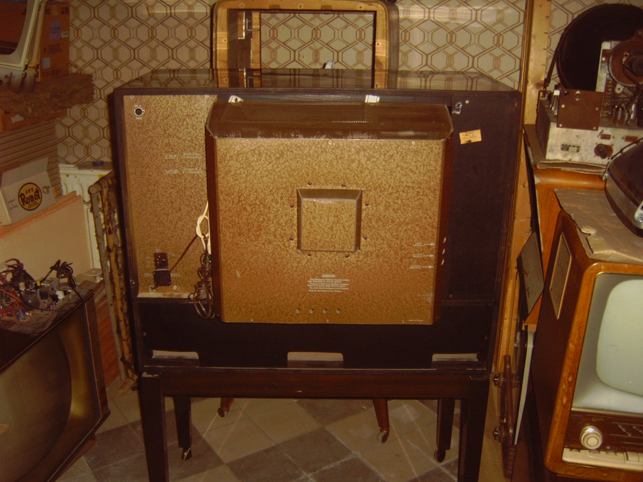

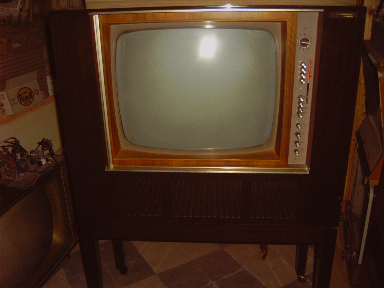

Bonsoir à tous,
« Tout vient à point à qui sait attendre ». J’ai réussi à obtenir d’un ancien revendeur de TV/Hifi/Ménager
qu’il me cède cette très belle console Schneider CL10 couleur (numéro 000278) de 1967 accompagnée
de sa notice d’utilisation et d’un fascicule portant la mention « Téléviseur couleur expérimental ».
A priori, il s’agirait du premier téléviseur couleur mis en service à Chalons en Champagne.
Quelques photos de la caisse ainsi que du châssis en câblage volant.

Bravo Malino pour cette trouvaille, j’ai possédé le même (en modèle de table) il y maintenant bien longtemps. Il est équipé du châssis 6.01 dont je possède le manuel complet, je vais t’en faire un scan dés que possible. C’est le modèle à clavier 4 programmes, il y a eu une première version à réglage manuel.
Ce téléviseur couleur est intégralement à lampes (hormis les tuners et la commutation automatique 625/819 lignes) et comme le montre les photos, l’électronique est réalisé en « câblage en l’air ». Schneider maitrisait pourtant depuis quelques années la technologie du circuit imprimé, mais ce « petit » fabricant n’a surement pas voulu prendre de risques pour son premier châssis couleur.
Pour ce qu’il en était de celui que j’ai possédé, j’avoue avoir été assez déçu par la qualité de l’image. Certes le tube était assez moyen, mais elle manquait de piqué et la teinte était assez instable en fonction du contraste. Je n’ai pas persisté dans sa mise au point, dans les années 80 j’étais plus intéressé par les châssis transistorisés type TVC5 . A la vue de cette superbe console je m’en mord bien les doigts, car faute de place je ne l’ai pas voulu le conserver.
