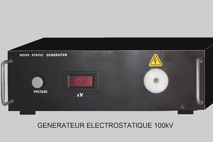

Pour la machine de Whimshurst je ne l’utilisait plus guère. Elle était là en secours mais je préférais utiliser mes générateurs électrostatiques modenes de ma conception/réalisation (voir photo) insensibles à l’humidité.
